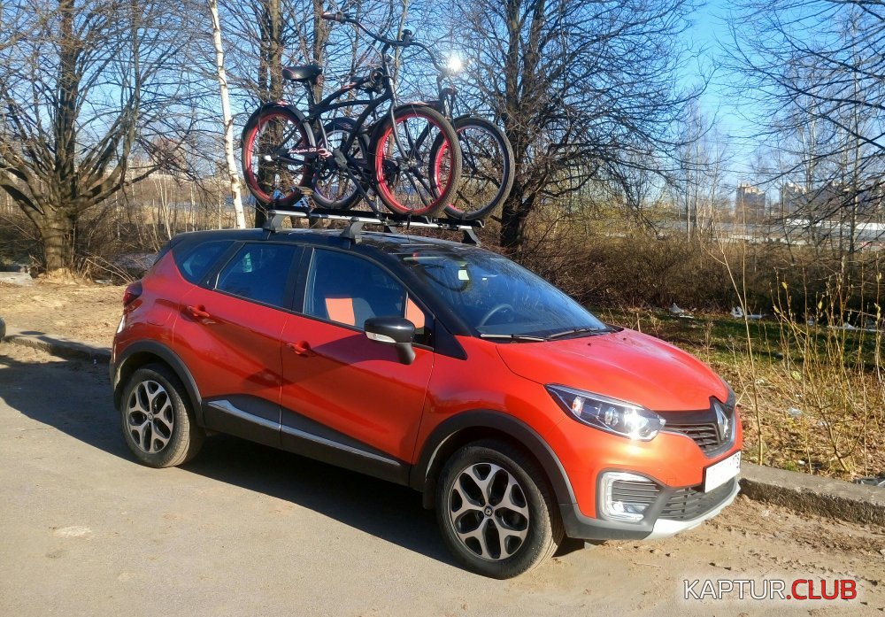

    Наконец-то в Питере хотя бы +10 и солнце, можно открывать вело сезон!!!

    Сколько по деньгам вышли такие велокрепления? Тоже хочу, но никак не определюсь, на "бумаге" всё красиво, а как на деле будет...
  6. 924824
    924824 Интересующийся Член клуба RKCR
    15 дек 2016
    38
    96
    Санкт-Петербург, Гражданка
    2.0 МКПП 4X4 Style
    Багажник перекочевал с предыдущей машины, докупил только адаптеры с креплением под Каптюр за 850р. Велодержатели брал в Юлмарте года три назад чуть больше 1000р за штуку (на распрадажу попал), думал передержаться пока на нормальные не накоплю да так и привык к ним. https://www.ulmart.ru/goods/537503 если честно я не знаю сколько Тхулевские сейчас стоят, но за эти деньги я бы наверное не взял. Замок там номинальный любой отвёрткой можно вскрыть, так что на него не надейтесь, за великами приглядывайте что бы не увели))) Фиксация по центру надёжная с регулировкой, колёса ремешками...за три сезона проблем не было. Само велокрепление может крепится как на толстые так и на тонкие дуги, затягивается болтами с пластиковыми барашками, так что любой прохожий может за три минуты снять багажник с великом или без))) Опять же приклядывать надо))) По началу после каждых покатушек снимал велодержатель с машины, потом надоело, заменил барашки обычными гайками и затянул их...думаю если тиснут, то хоть потрудятся))) Как то так)))

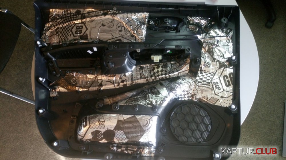

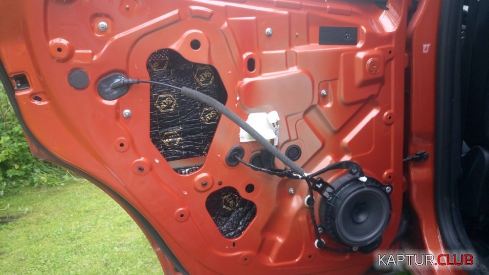

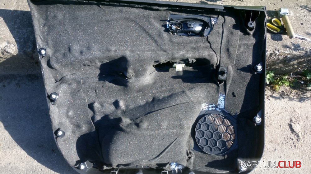

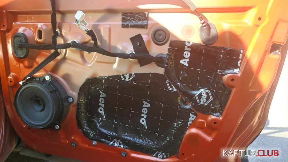

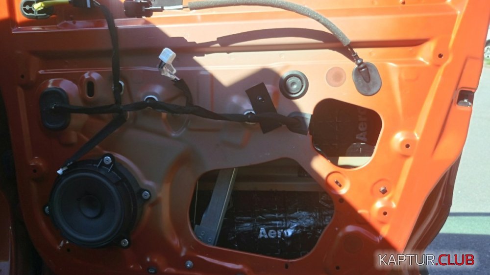

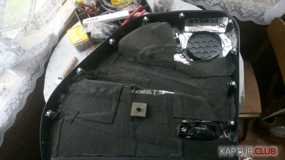

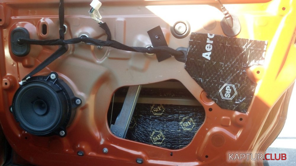

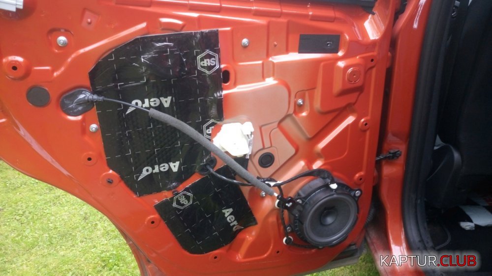

    Наконец-то выкроил время на машинку. Как и планировал в первую очередь сделать шумку дверей. На то было три причины: №1 внешний шум как будто окно приоткрыто, №2 для музыки, №3 больно легкие двери.
    Передние двери.
    Держаться на шести винтах с шляпой под звезду, два больших четыре маленьких. Откручиваем, поддеваем карту двери с низу и если получиться аккуратно снимаем, не так просто это сделать аккуратно))) Отстёгиваем контакт стеклоподъёмников и тросик двери. Из всей шумки белая полиэтиленка, удаляем её))) Шумил по следующей схеме, внутри двери на внешнюю стенку вибро 3мм, сверху на неё акцент 10ка, обклеиваем всем этим по максимуму до куда возможно дотянуться. Технологические отверстия той же вибро 3ка. Карту двери прокатывал вибро 1.5мм и самоклеющимся паралоном не большой толщины (не знаю названия). Вот с этим паралоном мне не понравилось работать, большими кусками очень аккуратно если слипнется друг с другом края только выбрасывать. Сборка в обратном порядке.
    Задняя дверь.
    Держится на трёх винтах, одна большая звезда и две маленьких. Один винт из маленьких находится в ручке-нише двери, под заглушкой по которой хрен поймёшь снимается она или нет пока не ковырнёш отверткой))) Карту задней двери с низу у меня не получилось снять, т.к. все три винта практически в верхней части и низ весь идёт на клопах, ни под деть ни пальцы не просунуть. Вопреки советам отрывал сверху с правого угла. Шумил по аналогии с передними.
    Вывод: дверки приобрели нужный вес, закрываются с небольшим усилием и с приятным глухим хлопком. Но главное это звук...я даже и не мог представить что штатная музыка может так играть. Появились басы уже с небольшой громкости. Звук стал собранней что ли. До этого думал менять в передних дверях, но пока решил на этом остановиться, только заказал оригинальные пищалки в торпеду, т.к. сказать для полного комплекта.
    Для тех кто решил поменять колонки зашумте сначала двери, а потом уж если не устроит, то всё остальное!!!!
    Не много фоток для наглядности.
