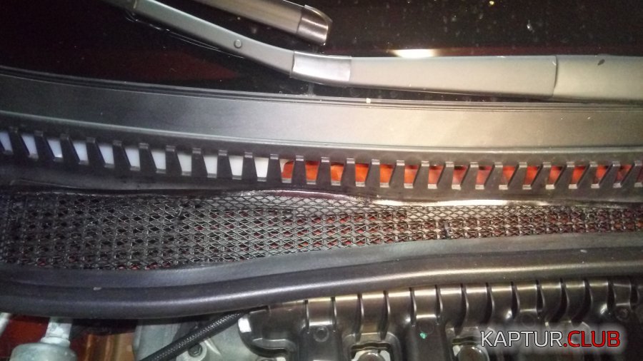

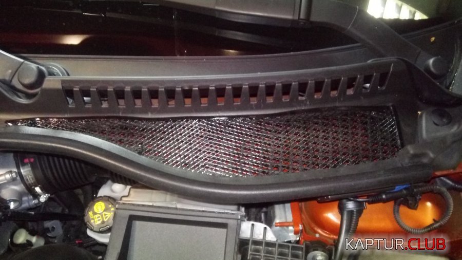

    Кто-то уже размещал решеточки от дастера. Не помню итогов обсуждения, но то, что от пыли и грязи они не помогут, это точно. Задержат только крупный мусор, листья, например.
    dezruptor, гарди, Campan и ещё 1-му нравится это.
    83.593
    207.440
    Мне кажется , это был гарди .
    Но могу и ошибаться .
  11. гарди
    10.534
    Ага , только от листьев и хвои спасает , мелкий мусор проскочит .
