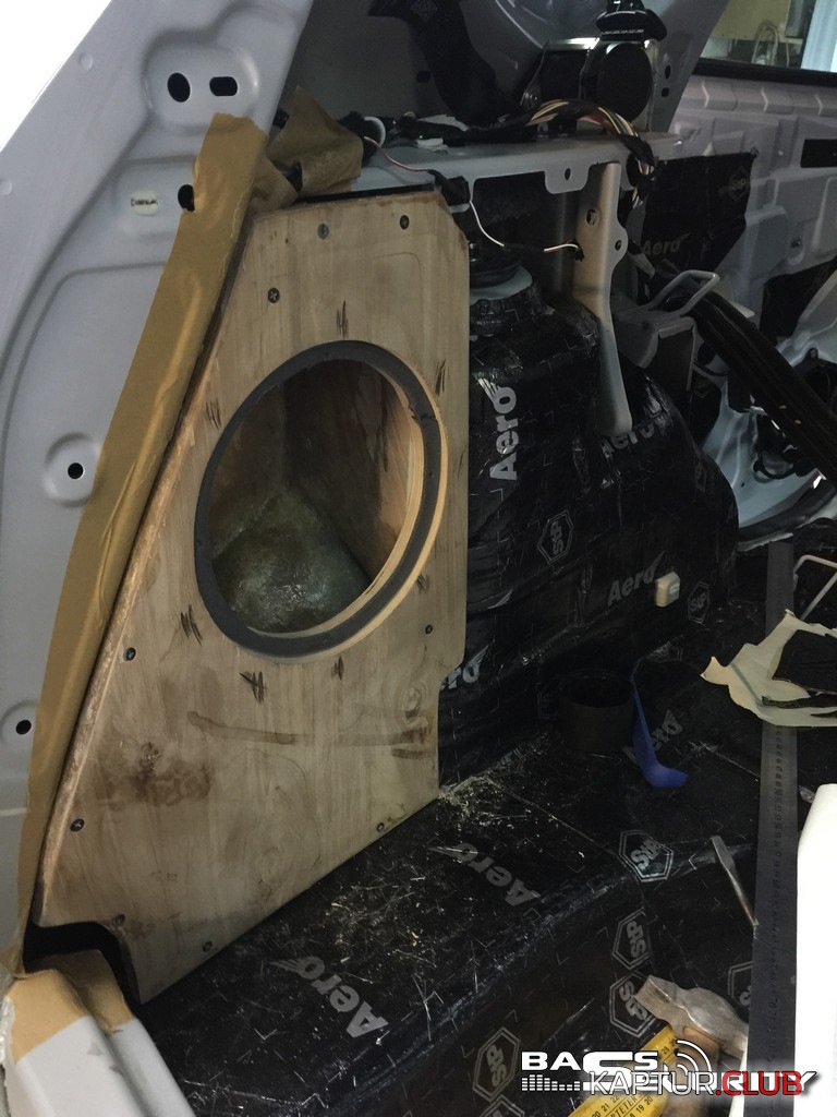

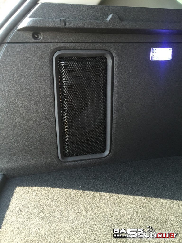

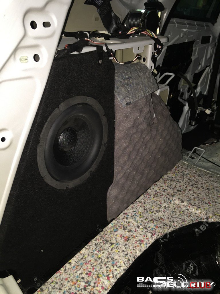

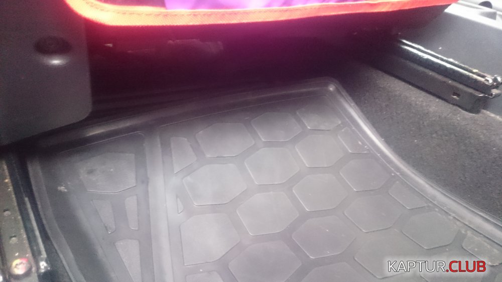

    Всем доброго времени суток!!! Долго думал и всё таки придется ставить Саб под врезку.свой хоть и хороший,но зараза много места занимает в багажнике))). Внимание вопрос! Кто нить снимал боковые стенки в багажнике,насколько это трудоёмко? А может кто и врезал уже? Вот бы фото увидеть))) а если процесс опишут,так ващще будет здорово!)))

    Я снимал !!! Всё легко !!
    Пара винтов , сдёрнуть резинку , снять планку где проушина от замка (просто потянуть вверх) !!!
    Ставить неудобно , мешает винт крепления спинки дивана (длинный) !! А так всё нормуль !!

    83.851
    207.997
    Вот фотки !! - http://kaptur.club/threads/campan-kaptur-2-0at-4wd-style-orange-black.652/page-7
