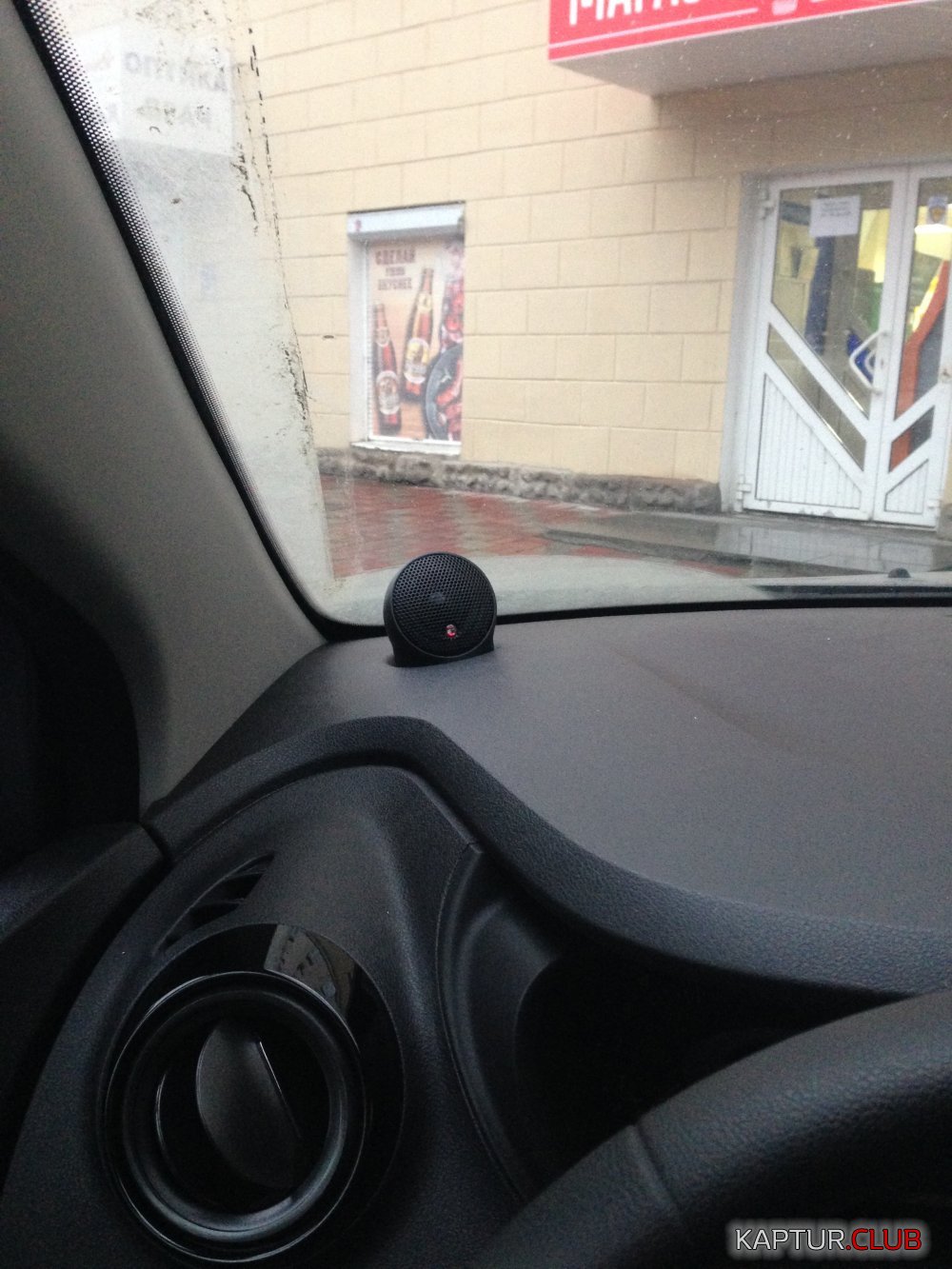

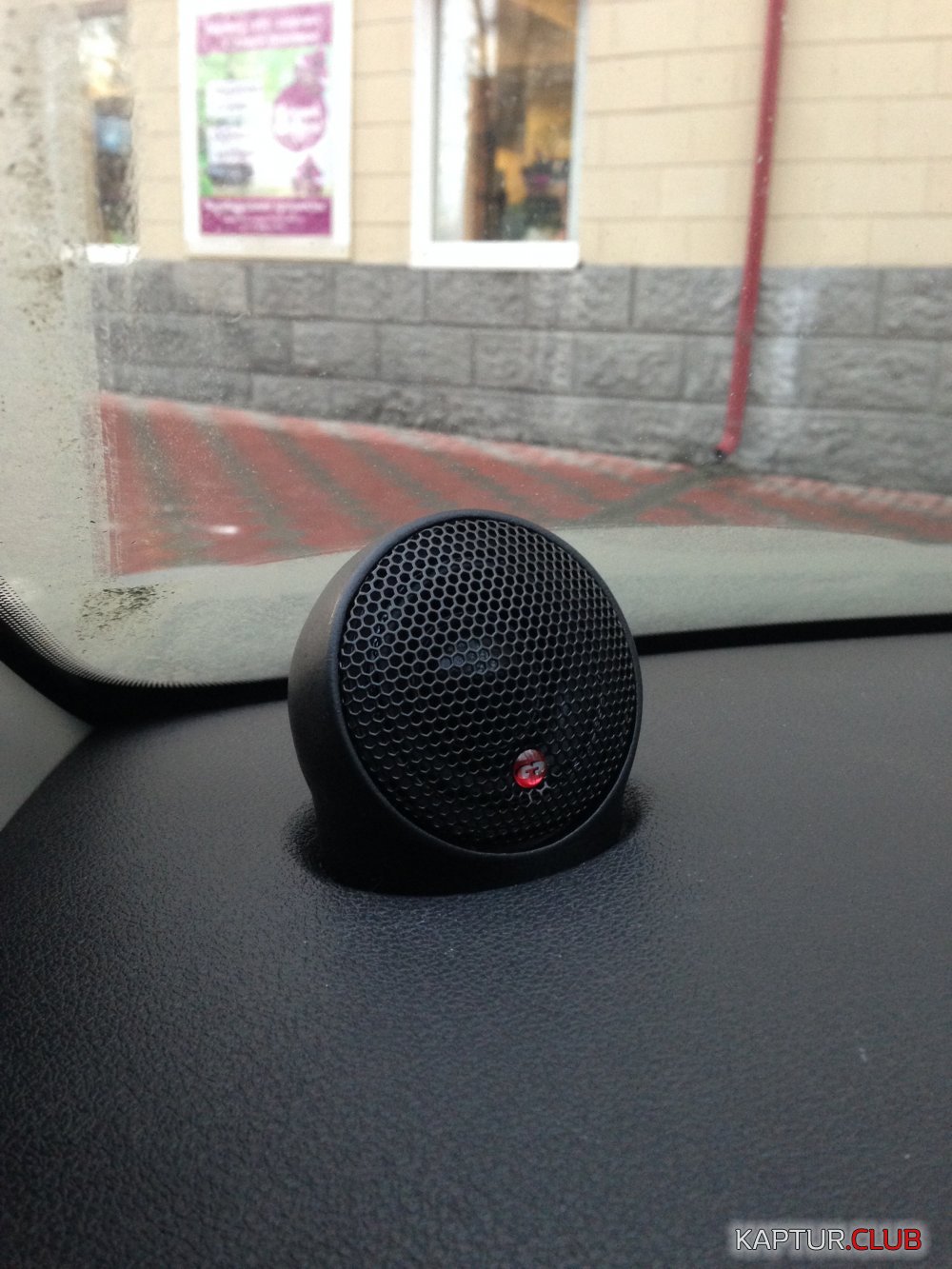

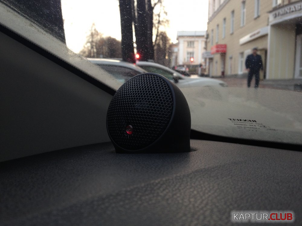

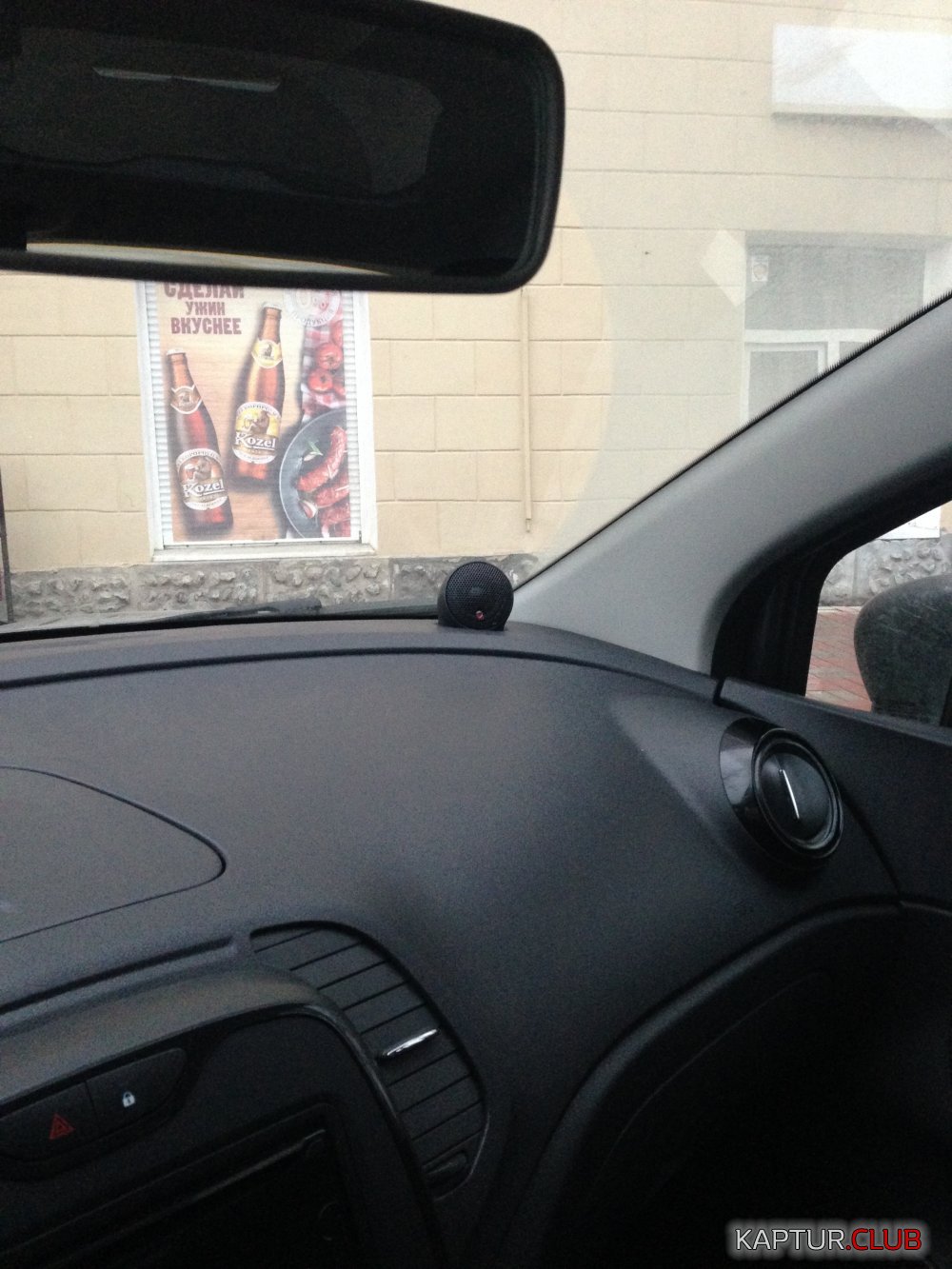

    Мой вариант подиумов под широкополосные твитеры.
    Почему так? Потому что на отражение от стекла (это как родные стрят) настроить нормально не получилось, а вот так играют шикарно IMG_4213.JPG | Рено Каптур Клуб Россия | Форум KAPTUR.SU IMG_4214.JPG | Рено Каптур Клуб Россия | Форум KAPTUR.SU

    плоховато видно....сеточку пилили?
  4. LoneWolf_SPb
    6 май 2017
    2.291
    4.096
    Kaptur Style 2.0 4WD МКПП
    Видно, что снята совсем.

    Да, родные сетки сняты. Идея была в том, чтобы ничего не резать и не ломать.

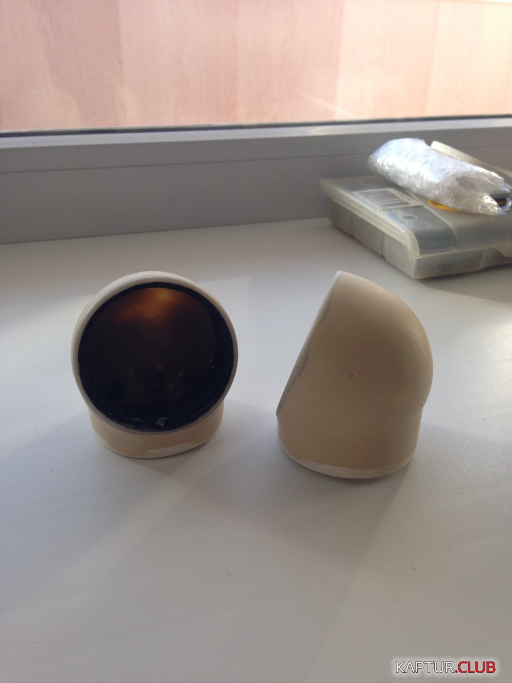

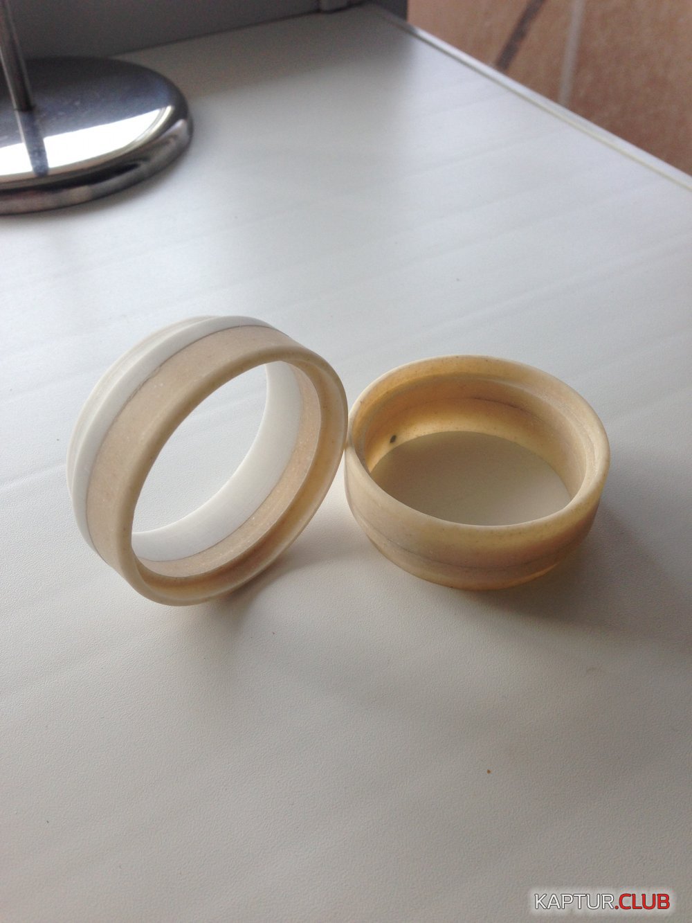

    Изначально были сделаны проставочные кольца из исскуственного камня, вот такие:
    IMG_4097.JPG | Рено Каптур Клуб Россия | Форум KAPTUR.SU
    Через них был просто воткнут твиттер cdt es-02

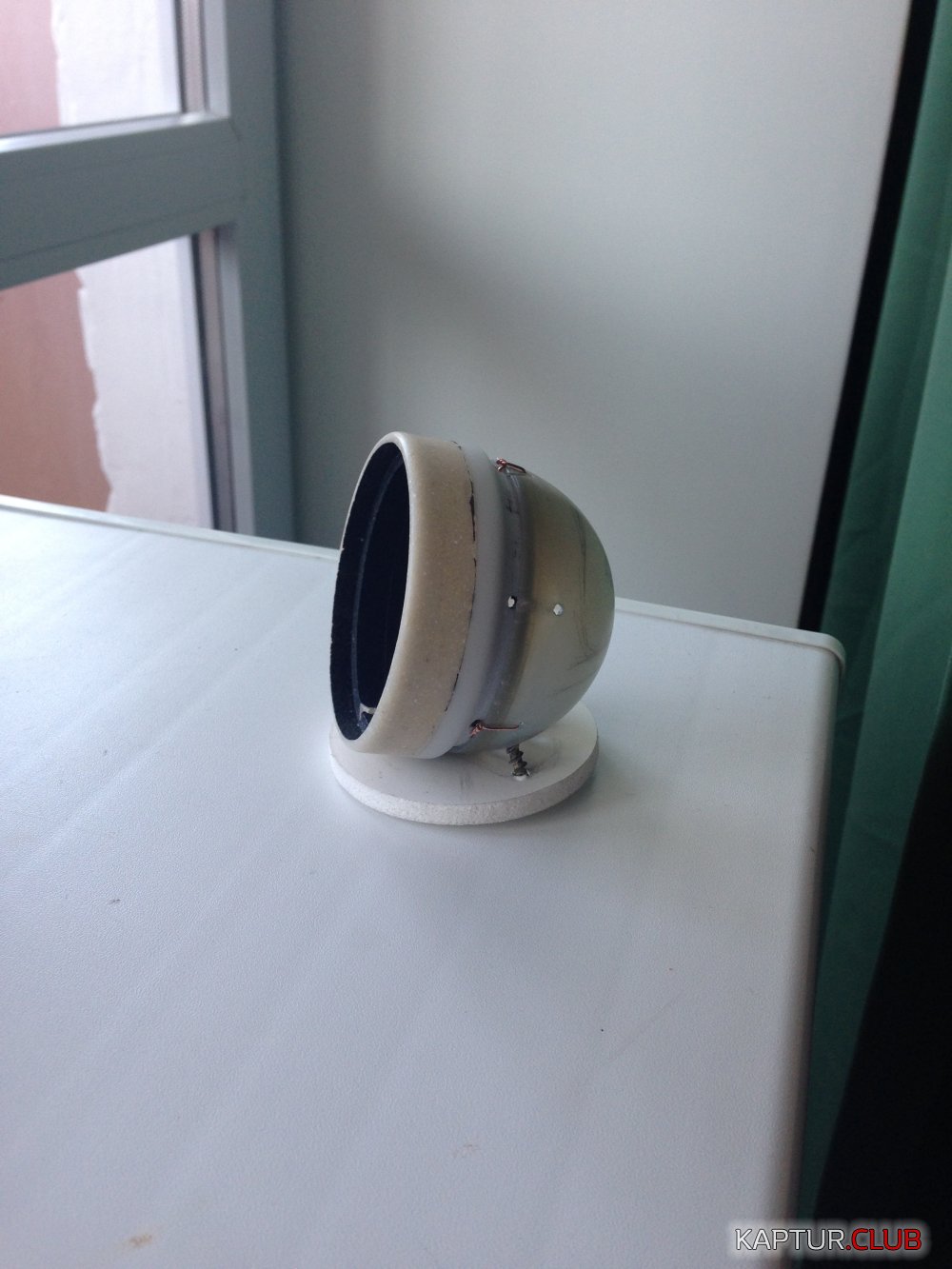

    Выглядело ок, но звучало паршиво, т.к. все ото всего отражалось и свести сцену и тоналный баланс ваще никак не получалось. По уму их надо ставить в стойки и по осям направлять в центр салона, но стойки пилить тоже не хотлось ну совсем. Плюс этим пищам нужен объем около 100мл. Решил тогда делать им стаканы и ставить в штатные места. Собственно из говна и палок (это пластиковый новогодний шарик :smile:) соорудил конструкцию на площадке:
    IMG_4206.JPG | Рено Каптур Клуб Россия | Форум KAPTUR.SU
    Шпаклевка, шкурка, доводка формы:
    IMG_4208.JPG | Рено Каптур Клуб Россия | Форум KAPTUR.SU
    Нижняя площадка - 58 мм в диаметре, четко встает в штатное отверстие. Снизу еще прикручена небольшая пластина, т.е. вставляем и поворачиваем, конструкция фиксируется на штатных "ушах"
    В итоге это все выглядит так:
    IMG_4215.JPG | Рено Каптур Клуб Россия | Форум KAPTUR.SU
    IMG_4216.JPG | Рено Каптур Клуб Россия | Форум KAPTUR.SU

    Если кому интересно, кольца из искусственного камня заказывал в "Отделе технической эстетики", Екатеринбург. По индивидуальному чертежу.
