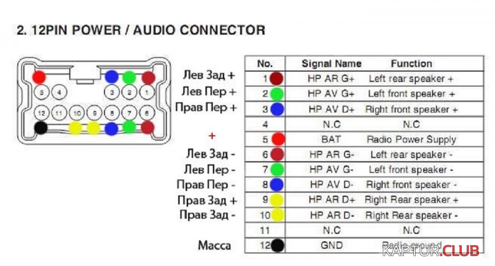

  9. гарди
    4.176
    Можно и сзади , там места достаточно , и схема есть

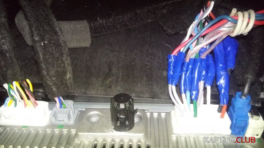

  10. LoneWolf_SPb
    6 май 2017
    2.291
    4.096
    Kaptur Style 2.0 4WD МКПП
    Я подпаивал к разъему магнитолы. Чуть помучился с протягиванием кабеля от левого твиттера.
    Сначала полез туда, где подпаивался автор ролика, глянул на эту колбасу из жгутов и решил, что ну его на...
    Разъем тоже покупал жигулевский, сел на твиттеры плотно и надежно. Реношные отдельно не найти, они идут только в составе проводки.
