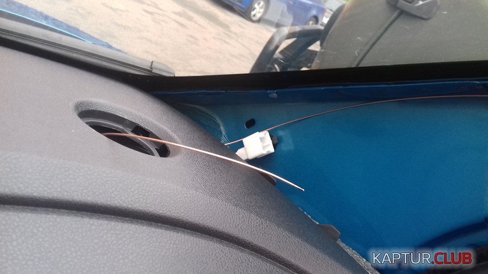

    Так разъем покупать отдельно, или он только с датчиком идет? Как спрашивать в магазине, датчик чего?

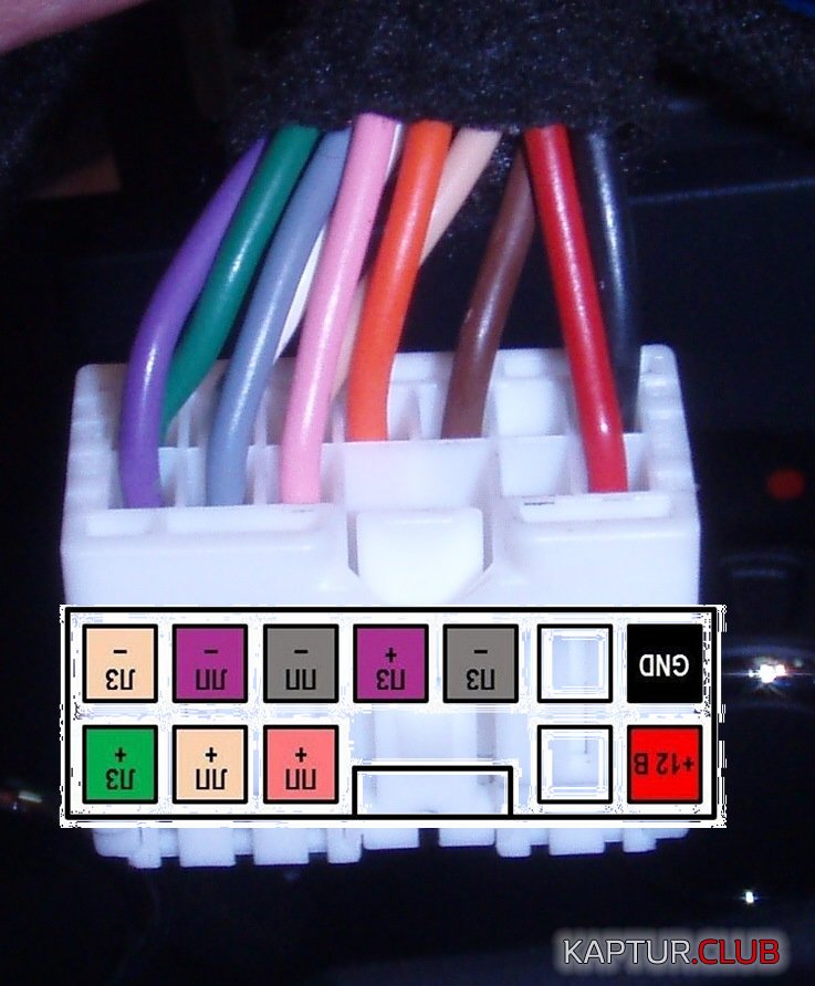

    А подпаивать параллельно к передним или задним динамикам? И всё-таки какого цвета у нас плюс на разъеме в динамик из магнитолы?
      99,7 КБ
      1.218
    гарди и Roman нравится это.

    Просто разъем жигулевский безо всяких датчиков. Беленький, плоский, с двумя проводочками. Продавщица так его и называла, без привязки к какому-то узлу.
    Подпаивался к передним, но, сдается, что это неважно.
    В комментах к видео, которое выложил m.susl, есть ответ на расположение плюса у твиттера.
    Roman нравится это.

    264f2c5s-960.jpg | Рено Каптур Клуб Россия | Форум KAPTUR.SU
    Ммммдаа
    Оказывается если проводка и есть под пищалку, то надо искать ее в стойке, а не в гнезде твиттера. Но это вроде как на 2017 драйв. Х.з.
    https://www.drive2.ru/l/485737575068205938/?page=0#comments
    Хотя я выше цитировал товарища:
    А вы все "болт, болт"
    LoneWolf_SPb и пёс нравится это.

    Хмм , интересно а легко снимается пластик со стойки?

    Я не снимал. Мне снимали в установочном центре - вели проводку под регистратор с потолка в блок предохранителей в салоне.

    Я помню кто-то тут на форуме спрашивал для чего разъем в стойке.
