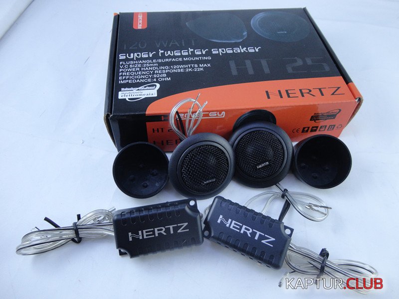

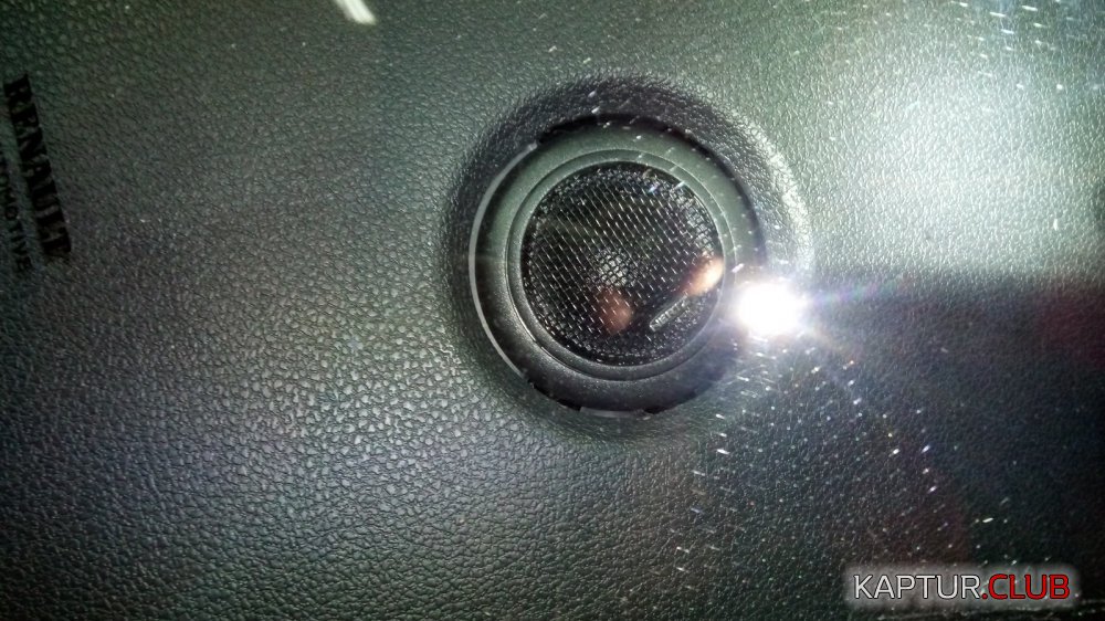

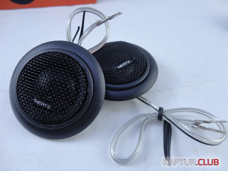

    Пищалки взял тут https://ru.aliexpress.com/item/1set...Car-120W-free-shipping-HT-25/32652353880.html влезли с запасом , крепил на термоклей , можно на скотч или мастику да на что угодно , что есть под рукой . Провод надо с запасом пихать в сами пищалки и ловить крючком в ногах водителя , ну а потом там видно как до магнитофона проложить , место достаточно . С права в бардачке есть лючок . вот через него и ловим провод правой пищалки . Подключаем (припаиваем ) сзади магнитофона по схеме +, - лево ,право .

    Я пищалки забрал из Мегана ( покупал для него родные - тоже не было , но была проводка ) . В Каптуре такое же посадочное место , встали и защёлкнулись .

    Родные пищалки очень даже ничего. В любом случае намного лучше чем эти китайские хертз

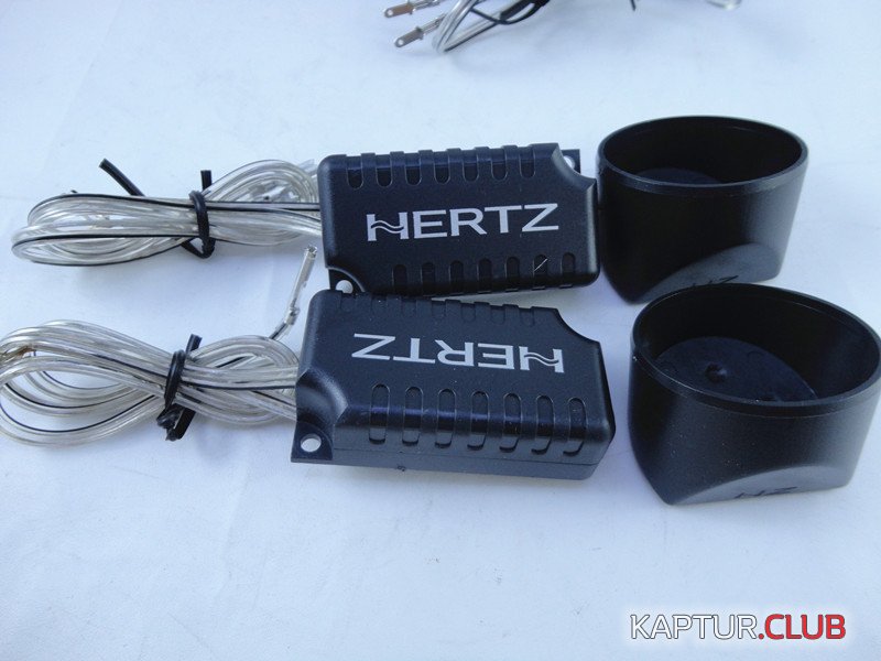

    В родных конденсаторы стоят или надо кроссоверы докупать?
    83.881
    208.057
    Стоят .

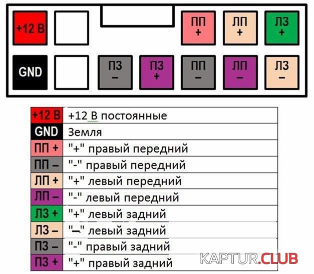

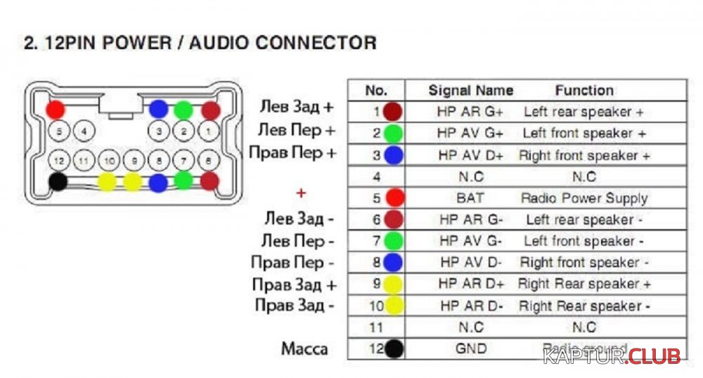

    Т.е. получается подключаемся к передним динамикам, клеммы 2,3,7,8?

    Да так и подключил на передние , на задние подключил линейный выход усилок сабвуфер .
