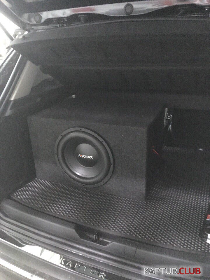

    У меня стоит вот это. Что паяли не знаю, усь 5-ти канальный. Звуком очень доволен.

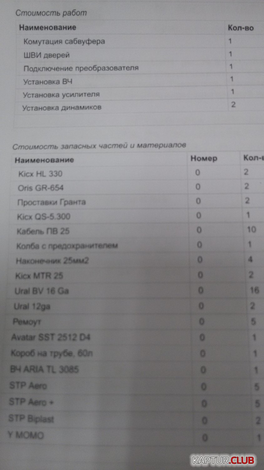

    Спасибо. Буду копать дальше. Я тогда расшифрую ( из перечня работ) здесь Ваш комплект акустики:
    1. Конвертеры 2шт Kicx H330 - для того, чтобы вытащить с платы МедиаНава 4 стандартных низкоуровневых линейных RCA выхода.
    2. 5-ти канальный усилитель Kicx QS-5-300 (Част. диапазон 10-25кГц. При 4 ом - 4 канала по 90Вт + 1 канал 300Вт; при 2 Ом - 120Вт*4 +500Вт*1)
    3. Два СЧ динамика ORIS 654: 120-10000Гц, 180Вт;
    4. Два твитера ARIA TL 3085 : 2,5кГц-20кГц, 60Вт;
    5. Саб двухкатушечный Avatar SST 2512, 1000Вт.
    Правильно?

    Все верно.

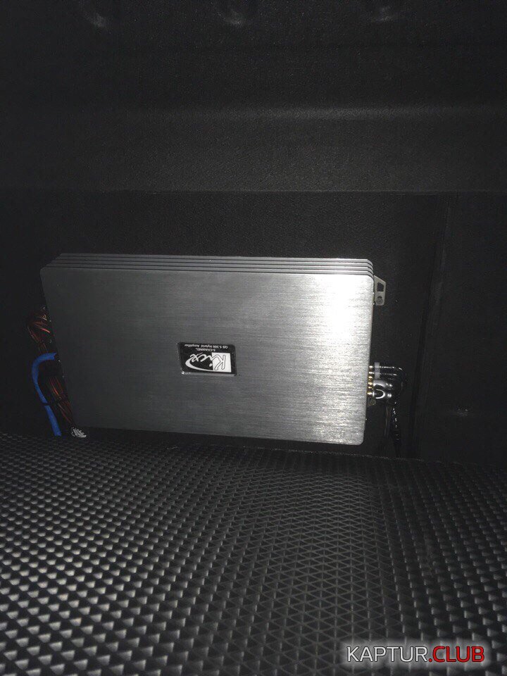

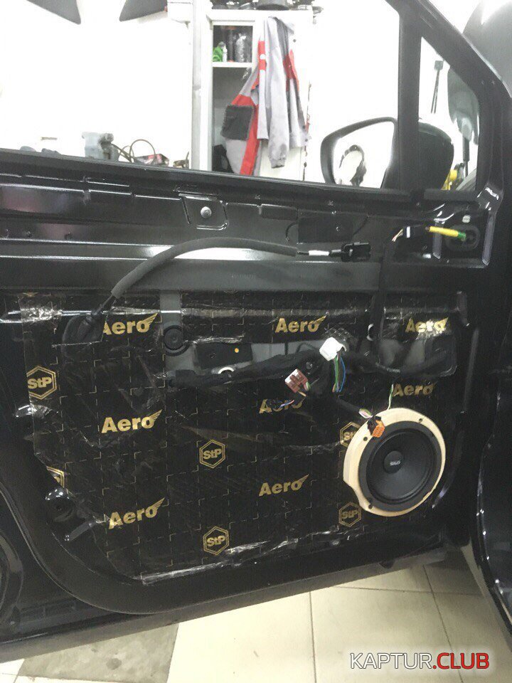

    ОК. Значит правильно прочитал. Еще несколько вопросов:
    - как разместили усилитель и саб?
    - штатную акустику оставляли?
  6. Viktr83
    Viktr83 Наш человек Член клуба RKCR
    11 июл 2017
    339
    380
    Ульяновск
    Виктор
    KAPTUR 2.0 6МКПП, Style чёрный
    Из штатного только ГУ осталось.

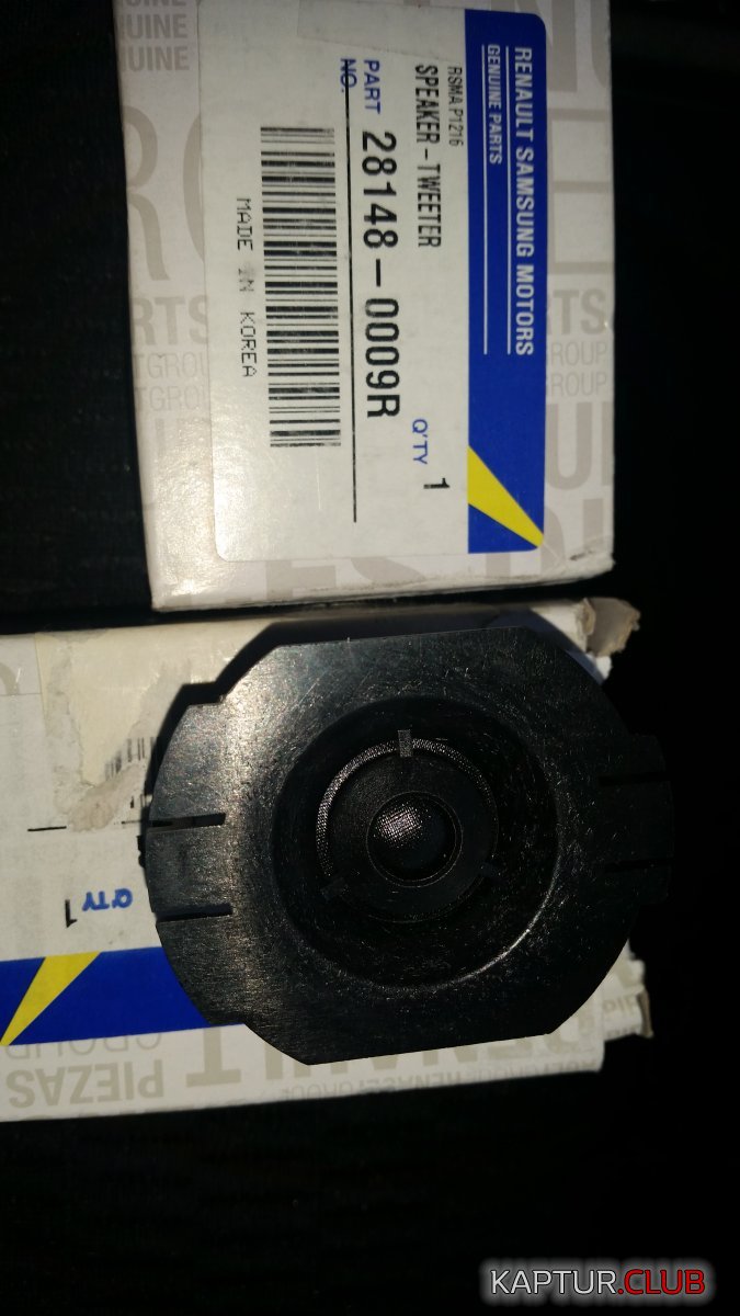

    Мониторил цены на штатные высочастотные динамики и выходит что твитеры от Bose выходили по 1250 руб/шт, что меня мягко говоря не устраивало. Наткнулся на форумах Реноводов на номерок твитера 281480009R, который кратно дешевле. Заказал в Yulsune по 420 руб/шт. Пришли в реносамсунговских коробках вот такие. Ищу похожий разъем под них.

    Тоже пищалки всё собираюсь купить и установить, да как то всё откладывается. Глянул в Автодоке этот номерок, по ценнику 502р., обзывается: RENAULT 281480009R
    Динамик автомагнитолы
