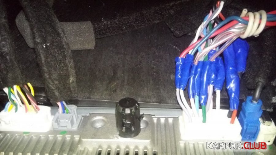

    По порогам - не перетруться, не загнуться или лучше в гофре тянуть? Место там для проводов есть? Фишки разборные? как в нее залезть, или к проводам тупо подпаяться?
  3. Штакет
    5 мар 2017
    569
    1.344
    Балашиха, Южный
    Haval Jolion Elite 2wd
    Не перетрутся, место есть, для силового провода за педалями тоже место есть где просунуть (заглушка штатная) фишки не разборные, припаиваться прямо к проводам аккуратненько, тут в теме фотки есть, искать лень:beach: где-то в районе 80-90 стр.

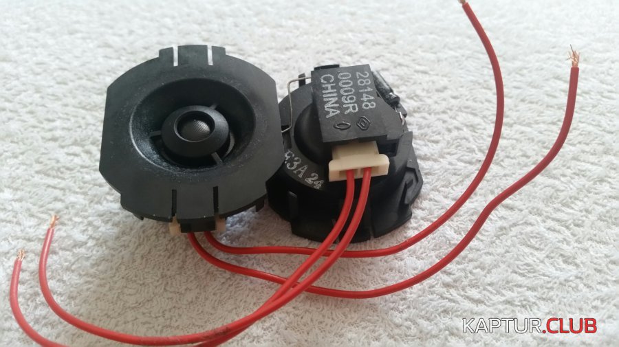

    Подскажи - какая я у них полярность?
    208.021
    А для твиттеров всё равно , тут главное что бы одинаково .

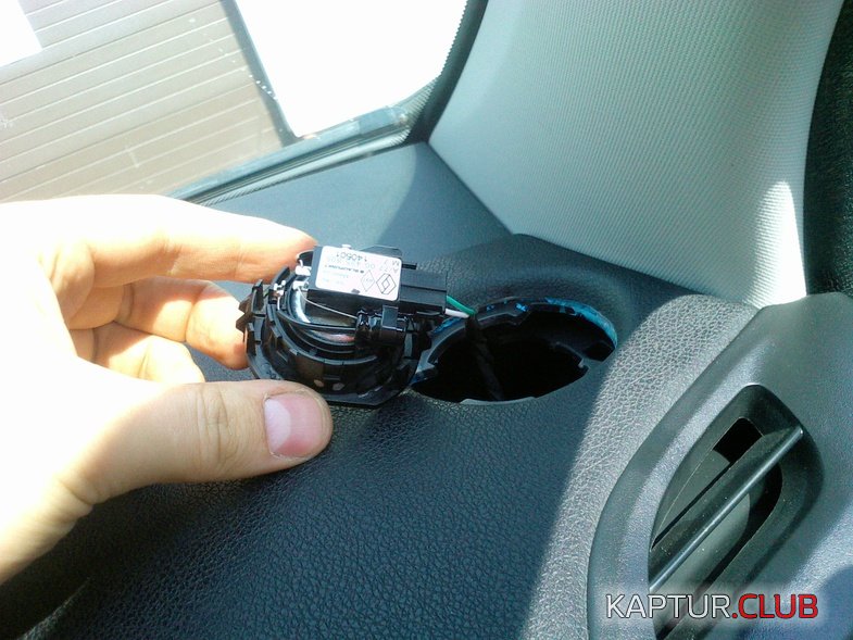

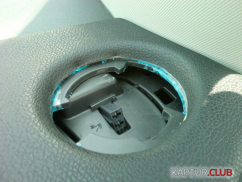

    208.021
    Вот фото штатного штекера .
    Насколько я помню , зелёный это плюс.
    89186590.jpg | Рено Каптур Клуб Россия | Форум KAPTUR.SU
    B@l@ns нравится это.

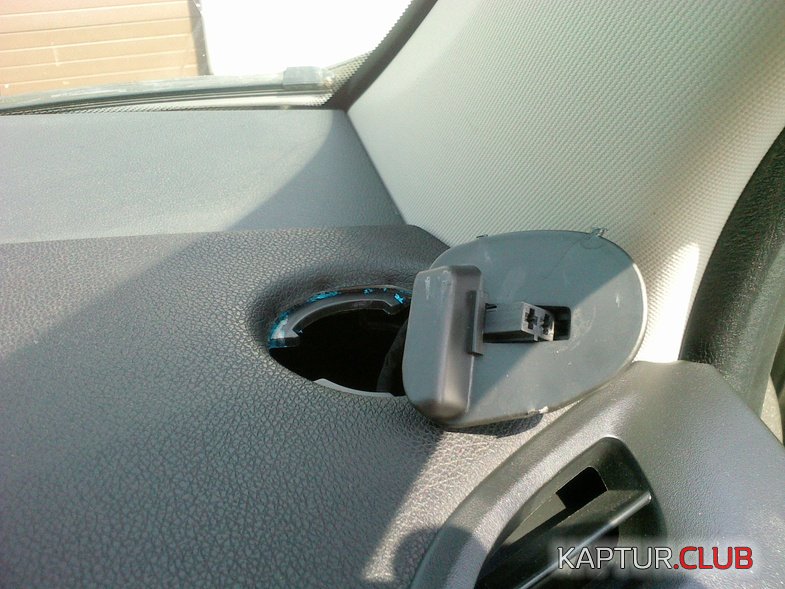

    208.021
    А вот так было в Меганах .
    Штатные штекера лежали на месте , удаляешь лишнее и подключаешь твиттеры .
    Делов было на пару минут !
    1.jpg | Рено Каптур Клуб Россия | Форум KAPTUR.SU 2.jpg | Рено Каптур Клуб Россия | Форум KAPTUR.SU

    Kaptur style 2.0 автомат
    А какого размера у нас твиттеры? Интересно, в эти гнёзда нормальные твиттера пихнуть можна?
