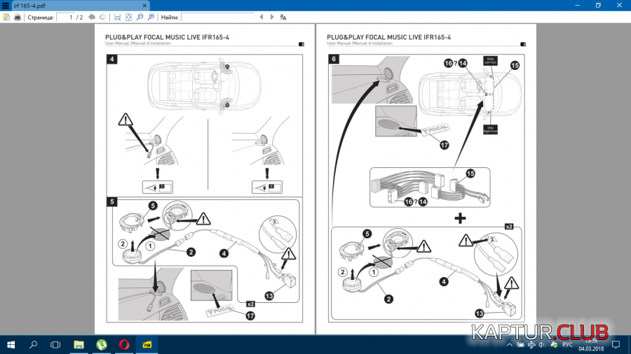

    Я же писал, что по стойки видел на драйв 2, хотел найти опять, что б показать, но сходу не нашел.
    Но так как мне это не нужно то и не заморачивался. Кому нужно тот найдет.
    Хотя смысла в нем нету, так как если ставить не фокал, то ещё нужно ставить кросс, а место разведения штатки на НЧ и Твитер неизвестно.
    А у фокала кроссовер длинный и тонкий висит на проводе.на картинках под номером 4.
    Даже по длине можно понять что ответная фишка рядом с местом установки твиттера.

    Vadnov если не изучали вопрос зачем людей путаете
    каптюры комплектации драйв выпущенные гдето лето 2017 года и позже имеют эти разьемы за стойками, в комплектации стайл имею твитеры,
    каптюры любой комплектации выпущенные до лета 2017 года не имеют ни разьемов ни пищалок.
    для чего крос ? вполне хватает конденсатора на 4.7мкф который и режет НЧ (как раз писал это 2 страницы назад), притом этот конденсатор стоит в большинстве твитеров а не только у вокала (у вокала он висит на проводе).
    Так что смысл есть всегда - отрезаешь этот разьем который за стойкой и цепляешь к этому проводу любой твитер соблюдая полярость.

    Вы его попали найти в косе?))) Этот провод?)))
    Да и кроме размером даже с коробок вы вверху не разместите.

    Так и я по тоже писал, что есть разъемы за стойками
