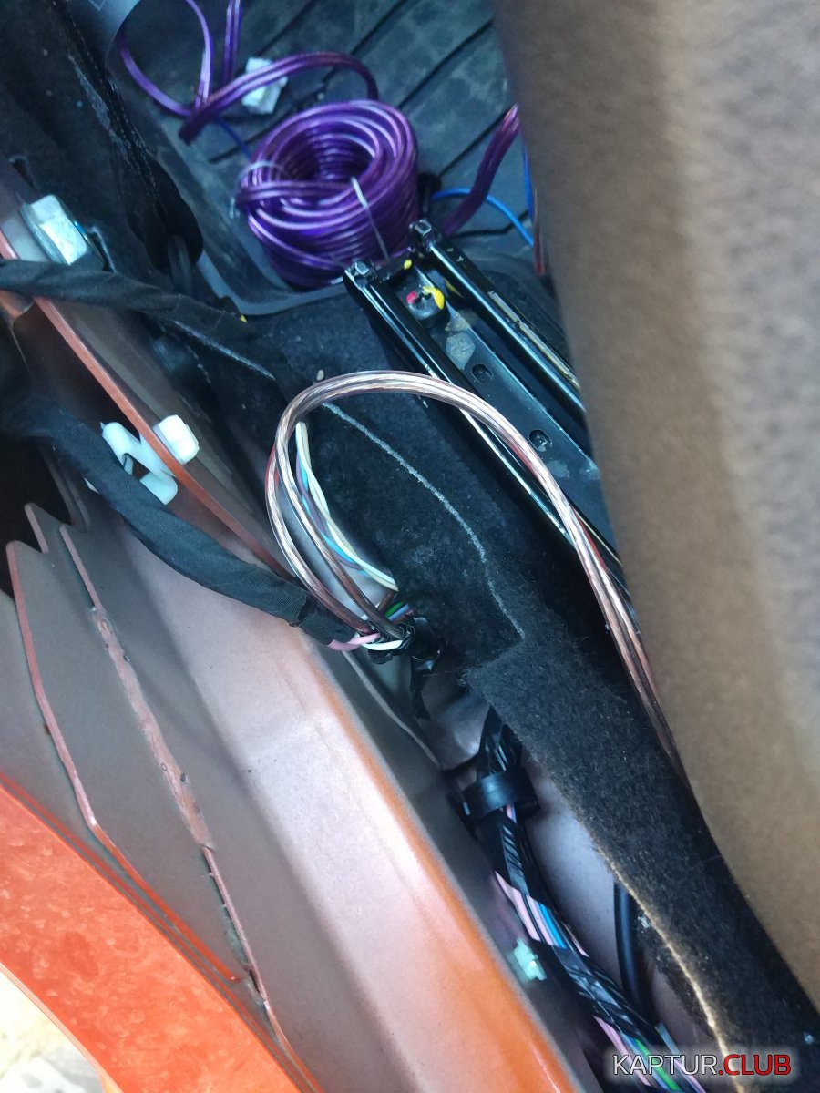

    IMG_20180509_183322.jpg | Рено Каптур Клуб Россия | Форум KAPTUR.SU У себя делал так:

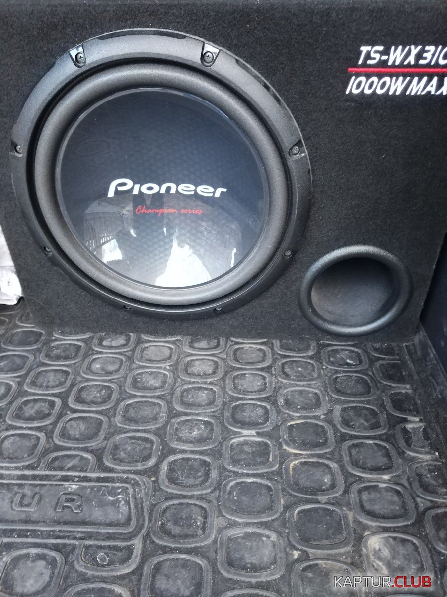

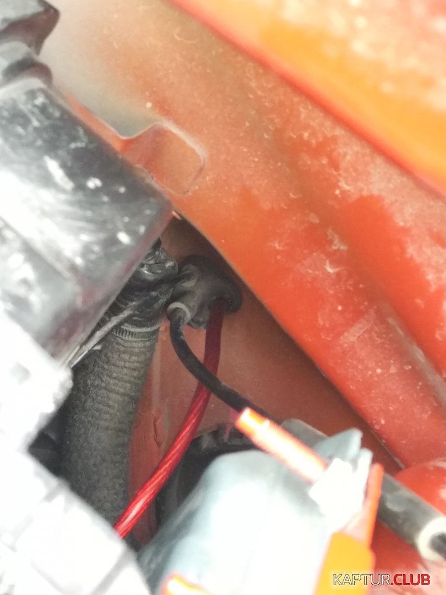

    Таким проводом питания, только 10" активные сабы дразнить.
    Или двухканальные усилки типа Мистери или Блаупункта. По фоткам, провод 10-12Ga, а это при длне питающего кабеля около 6 метров, позволит питать усилок с номиналом 20-25 Ампер. Если выше, провод греться будет. Судя по сабу, усилок на него выдаёт примерно 450-550 ватт, это примерно 30-35 Ампер нагрузки. Провод должен быть толщиной минимум 6Ga. А если усь четырех канальный, подключенный мостом для усилка и два канала на фронт, то толщина должна быть желательно 4Ga.
    В противном случае мощность можно не выкручивать, кроме как к перегреву это не приведет.
    Доступно: правильно подобранный кабель для питания усилка, это как астматику дать инголятор.

    Всего 280..300 Вт - я за качество а не за количество. Длина кабеля 3..3,5 метра. Ну и конденсатор. Ничего не греется все холодное...ну и бюджет не позволяет покупать моноуселители на киловат итд..) а так да для этого Саба в идеале ват 450 нужно чтобы он заиграл в полную силу.. можно было рассмотреть сопротивление излучателя 2ома но тогда усилитель будет как кипятильник. Вот и пришлось бюджетный вариант такой поставить, играет лучше чем было точно...

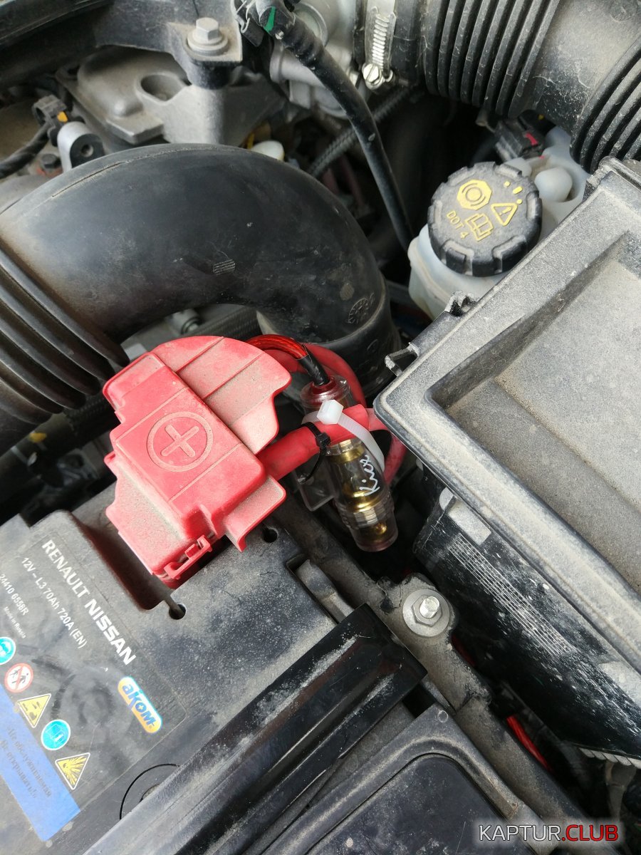

    А Кондёр по твоему не нуждается в "правильном сечении"? Один раз плюхнет бошка и кондёр пуст, резко начинает аккум высасывать по хиленькому проводу.
    Но как выше ответили, 280-300 ватт, на самом деле не будет требователен к сечению.
    ЗЫ. У меня когда была боевая тачка, на усилятор, Kikker ZX 2500.1 и саб Kikker Solo-X 12", шёл отдельно провод 0Ga. И на два усилка(двухканальный(мид басс) и четырёх канальный(середина и высокие) во фронт) ещё один провод 2Ga. Два кондёра на каждую линию. Вот это была система. Посчитали всё до Герца.

    Таки шо ви мне ховорите))) Повидал я на своём веку, пока шайтан машины собирал. Чтоб на тонком проводе собирать, нужно кондёры ставить более емкостные, а это дороже в два раза, чем сразу толстый провод проложить. Плюхи то по одному "не ходят" и чем громче плюх, тем больше усилку нужно тока, а где его взять? Кондёр не будет успевать заряжаться на мощных системах, а на слабых, он и не нужен.
    Второе. Если не обеспечить усь достаточным питанием, с запасом, Гайном, выкручивая его в максимум, вызовем клеппирование раньше времени, то есть на меньшей мощности, чем теоретически было возможно. Тут кондёр как раз и спасёт, но опять таки, кондёр сгладит просадку по напряжению, но ему нужно к следующему плюху дозарядиться, а как? Если провод тонюсенький?
    Ну вот правда, за чем споришь? Сам ведь понимаешь что питалово нужно подавать с запасом.
