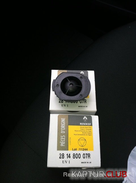

    друзья, а какие твитеры можно поставить к нам?
    там проводка вроде есть, верно?

    Проводов нет . Не нашел , Гарди вроде где то выкладывал

    Проводов точно нет , без проблем родные Реношные ( встанут в посадочные места ) . Я поставил от своего бывшего Мегана ( покупал для него , при продаже снял ) .
    83.851
    207.997
    Вот .

    А вы снимали торпеду для установки пищалок? Если это не нужно, то мне интересно установить их. Тогда неплохо узнать артикул, номер, и что еще нужно сделать - как минимум нужно снимать ГУ, но это терпимо.
    83.851
    207.997
    Торпеду снимать не нужно , артикул видно на фото . ГУ - да нужно снимать .

    а подойдут, значит, только родные реношные?
    83.851
    207.997
    Подойдут многие , а защёлкнутся в родной крепёж - да только эти .
