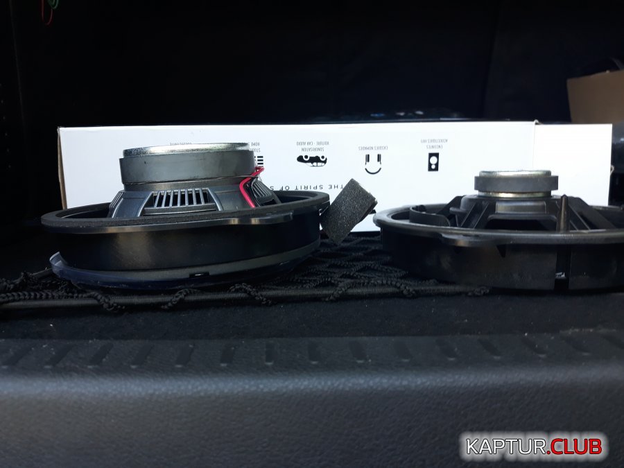

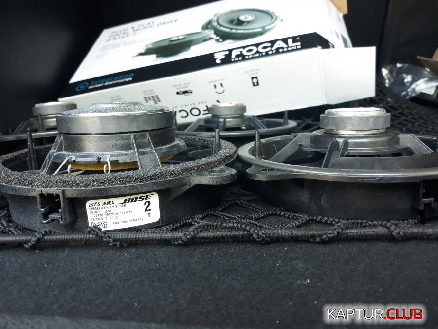

    В выходные поставил .Сам бы и не купил (в принципе меня и так устраивало).
    Писал не раз - музыку слушаю дома. В авто почти всегда - фоном.
    Но конечно стало лучше .
    Теперь сзади Fokal (с твиттерами) .
    Спереди Bose (твиттеры стоят давно в штатных местах).
    Всё есть в БЖ , вот пара фоток (сравнить размеры).
    Сравнение задних2.jpg | Рено Каптур Клуб Россия | Форум KAPTUR.SU Сравнение передних.jpg | Рено Каптур Клуб Россия | Форум KAPTUR.SU
