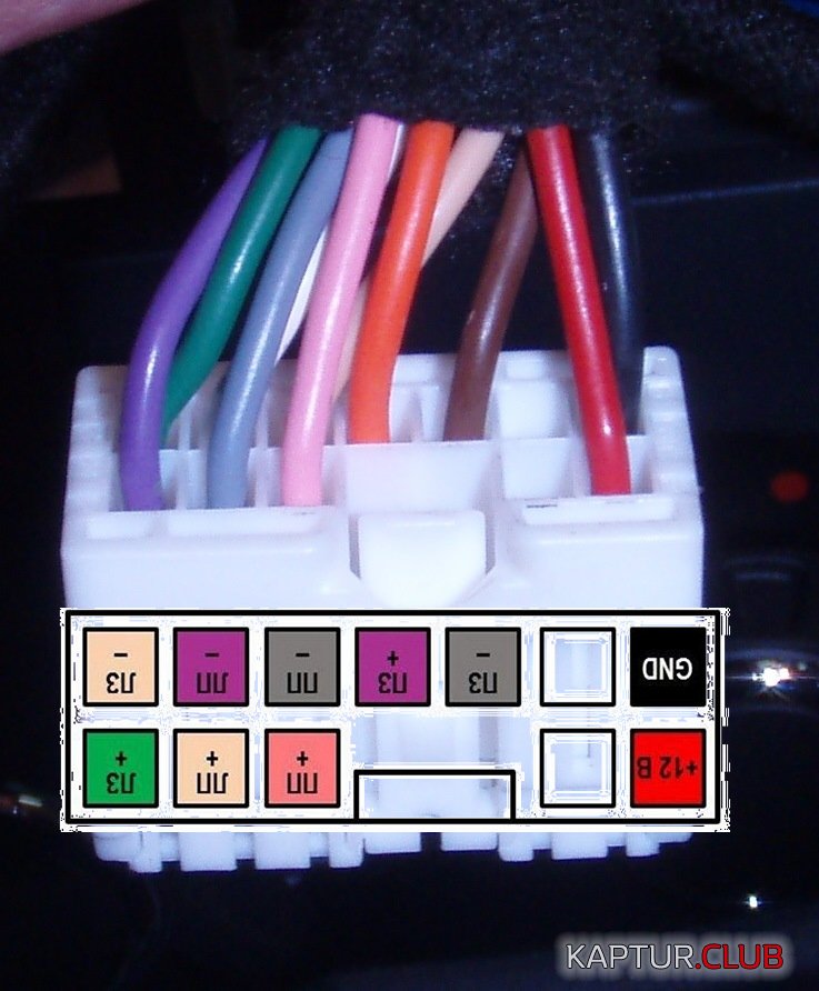

    Вот WP_20180330_11_58_05_Pro.jpg | Рено Каптур Клуб Россия | Форум KAPTUR.SU . Зеленым подчеркнуты передние, синим - задние.
    Я, правда, не услышал разницы.
    А у машин поздних выпусков, со штатными пищалками, они тоже в параллель запитаны.

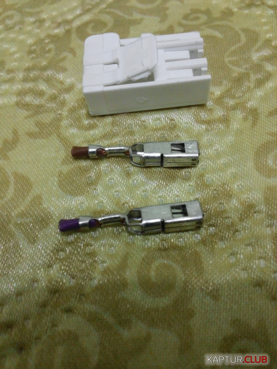

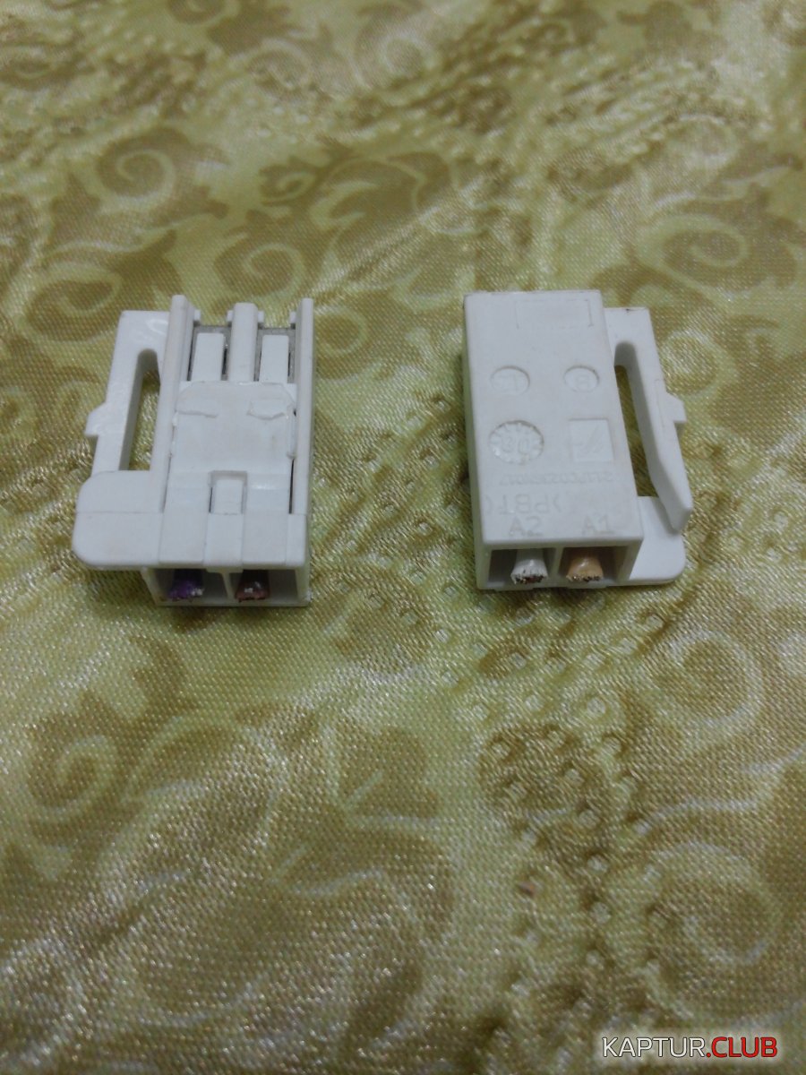

    Вот нашел у себя в гараже фирменные Реношные аудиоразъемы. Когда-то у меня был первый Логан там была аудиоподготовка, но не было колонок. Вскрыл тогда сетки на дверях, а там такие "концы". К купленным динамикам Сони они естественно не подходили и были обрезаны коротко, провода ненамного выступали из колодцев. Теперь посмотрим что за клеммы в их сидят.
    ПС: твиттеры сегодня получил в Екзисте, разъемчики подошли - они родные.
    CAM01092.jpg | Рено Каптур Клуб Россия | Форум KAPTUR.SU
    кстати они похоже не продаются. Если у кого есть партнамбер - поправьте меня

    такие вот клеммы внутри. Есть такие если что в продаже?
