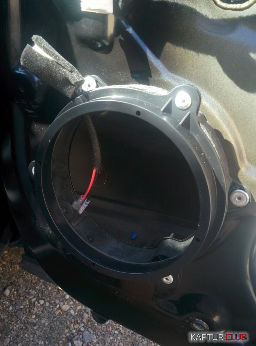

    Ребята привет сменил передние динамики и подготовил двери

    2 часть

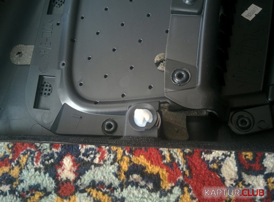

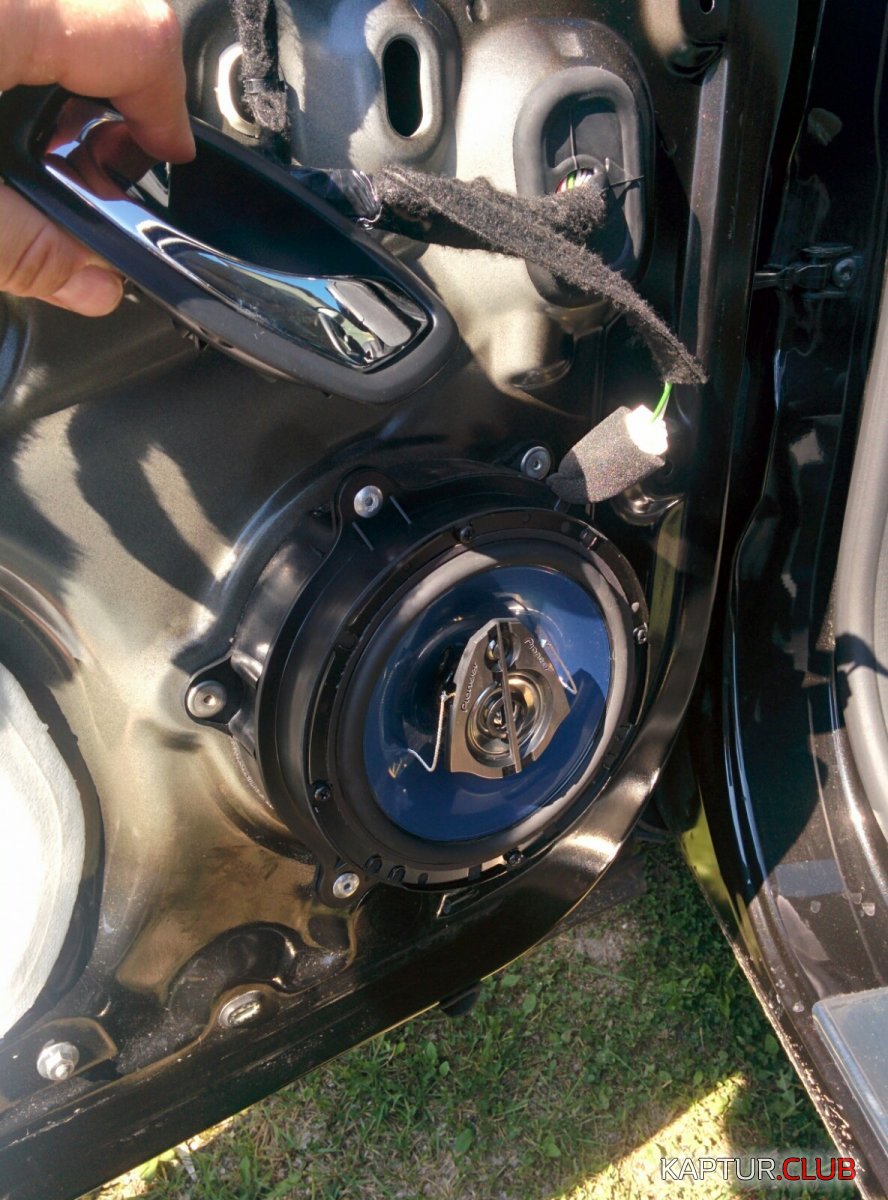

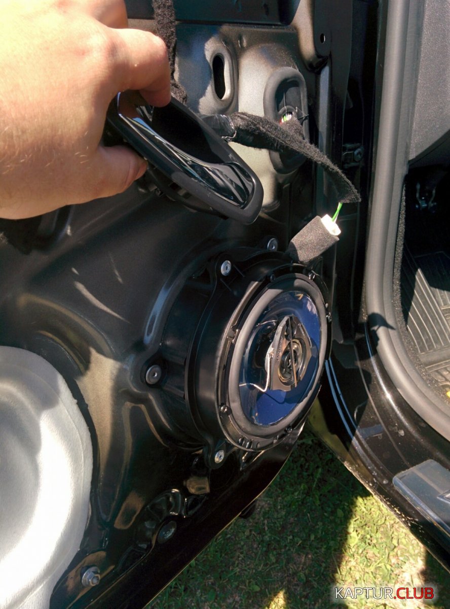

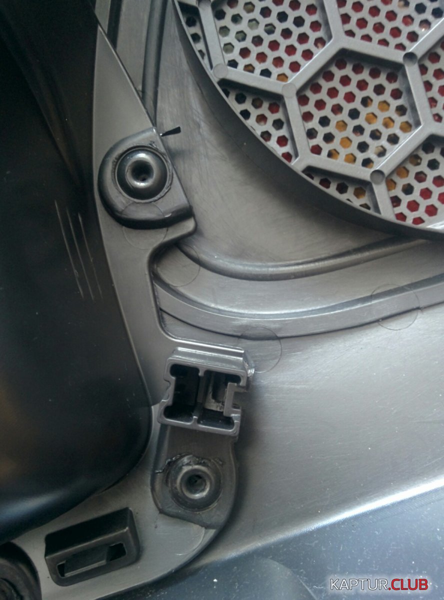

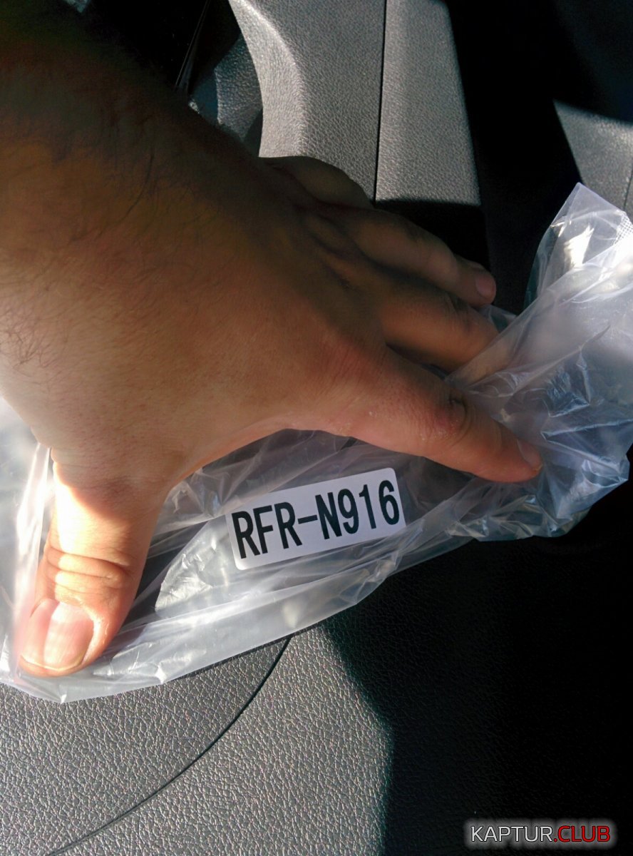

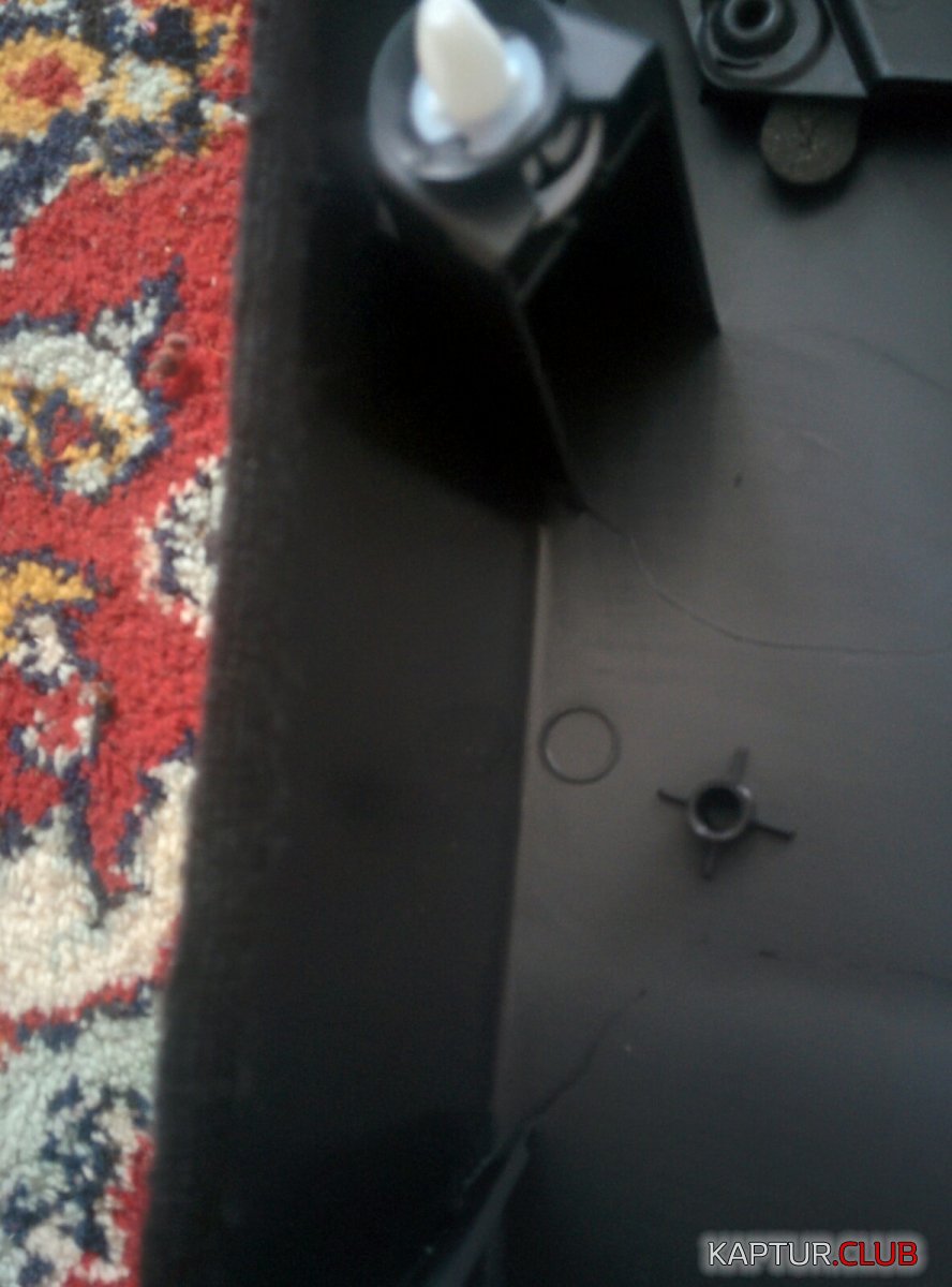

    Я тоже поменял передние динамики на выходных. У меня, к сожаление, нету проводки под твитеры даже в стойках по-этому я решил поставить сперва коаксилы, которые пойдут на зад когда на перед дойдут руки поставить компоненты. Поставил Pioneer TS1639R. Для того, чтобы избавиться от колхоза с проводами и проставками купил комплект для установки динамиков в логан под номером RFR-N916. Он подошел просто идеально. В комплекте 2 подиума с уплотнениями 6 заклепок( толстые, дешевый заклепочник не возьмет, там просто нету нужной насадки) и два переходника со штатного разъема на клеммы. Никакой пайки и подобного не нужно, только заклепочник подходящий. Получилось все как родное, даже высота итоговой конструкции из двух подиумов такая же как была с родным динамиком. Одним словом рекомендую тем кто собрался менять штатные. Кромку панелей проклеил моделином, чтобы избавится от дребезга. Никакой шумки не делал с мощностью родной магнитолы, ИМХО, она не нужна. Никаких посторонних призвуков теперь нету вплоть до громкости когда начинаются искажения. Сам металл в двери достаточно жесткий, правда в районе динамиков все же есть немного прогибание, но тут уже ничего особо не поделаешь. Несколько фоток прилагаю.
    P.S. В дверной карте есть место куда можно вставить штатный разъем - типа заглушка, есть на фото. Видимо изначально предполагалась комплектация где вообще не устанавливались динамики либо такая комплектация есть в других странах.
