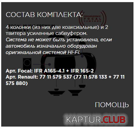

    Кстати. Я тут нашел замечательный сайт ( https://www.focal-inside.com/renault/ru/ru_kaptur/ ) Где есть варианты акустики для Kaptur. ОД диллер из моего города звонил в Мосвку и уточнил о готовности привести Focal Premium 4.1. Но, оказывается существует версия 6.1 ( https://www.focal.com/en/car-audio/...ic-premium-version-6-1-ifr-a165-4-1-ifr-165-2 ) Это именно то, что нужно. Получается что по артикулу это комплект Focal Premium 4.1 + Focal Music Drive IFR 165-2. Получается что самим Focal'ом как-то по умолчанию задумана установка этих двух комплектов в 6.1 систему, без дополнительного вмешательства?

    6.1 ОД не возят. По поводу подключения: фронт идет через усилок Focal, тыл напрямую от головы. У меня стоит полный комплект в Колеосе (RLink средней комплектации , не Bose), не очень доволен звуком, слушал в Каптюре с Медианав, было лучше (на мое ухо). Остался комплект IFR 165-2 после экспериментов.

    Да, действительно. Посмотрел в оф.каталоге там нет конкретно артикула 6.1 (77 11 579 537) Но в том то всё и дело, что этот комплект разделен на 2 артикула (скриншот выше). А именно: 77 11 578 133 (Focal Music Premium 4.1) + 77 11 575 880 (IFR 165-2, задние). Мне не понятен один момент - на офф сайте Focal, числится русская версия Kaptur'a, где указана возможность установки 6.1 системы через ОД в России, но в самом каталоге Renault системы 6.1 нет. Хотя по отдельности, каждая из составляющих этой системы (4.1 + задние), присутствует. Логика? Бред, да и только...

    Да нет, не бред, логистика. Зачем заводить много артикулов с единичными продажами.
    Каждая строчка на допустим складе требует отдельной ячейки хранения, обработки и т.п. это нормально, комплект же можно собрать. В общем, есть над чем подумать, соотнести затраты с ожидаемым результатом.
    Задние динамики все-таки не основные, для создания звуковой панорамы и требования к ним не такие жесткие. Поэтому ставят коаксиалы, хотя как вариант Фокал предлагает и компонент назад с врезкой твиттеров.
