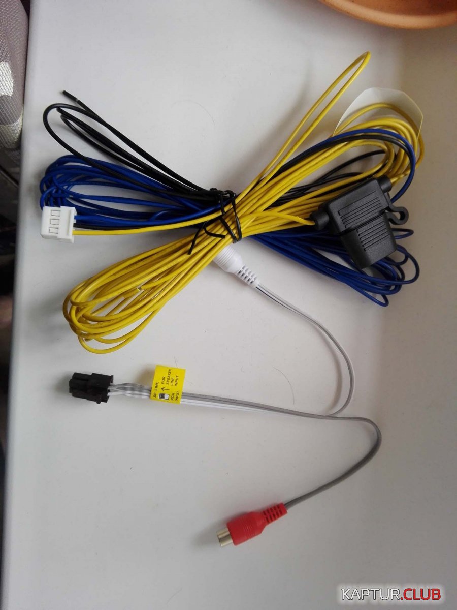

    Подарили мне активный сабвуфер под сиденье Pioneer TS-WX130DA. Номинальная мощность 50 Ватт, максимальная 160 Ватт.
    Кабель питания совсем жиденький (см. фото, он желтого цвета).
    В инструкции написано дословно: "Подключите кабель к клемме источника питания от коробки плавкого предохранителя, обеспечив постоянный уровень тока более 10 А"

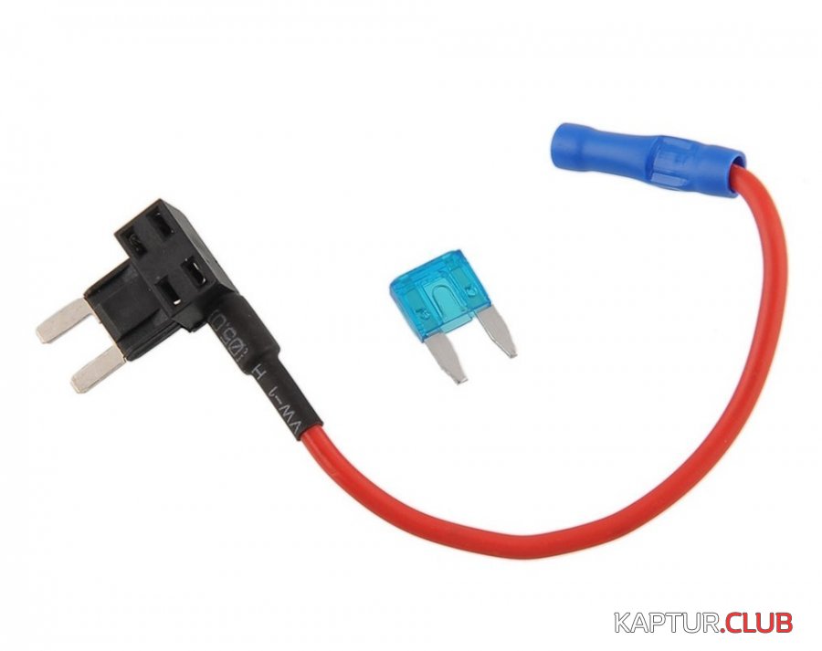

    Вопрос в следующем, начитавшись форумов, понял, что практически все тянут кабель питания от аккумулятора в салон, причем кабели какой-то нереальной толщины и сечения. Подойдет ли мой тонкий кабель, которым комплектуется сабвуфер? И можно ли его не тянуть до аккумулятора, а просто подключить к блоку предохранителей, например через предохранитель от прикуривателя, через такую приблуду, которая на втором фото?

    Для вашего сабвуфера - подойдет.

    Спасибо! А в блок предохранителей воткнуться можно, чтобы до аккумулятора не тянуть, как считаете? Думаю воткнуться в гнездо предохранителя от аудиосистемы, чтобы уж за одно, как говориться.

    Можете взять оттуда питания, а проще будет от прикуривателя. Там достаточный ток и тянуть не далеко как раз до сидения.

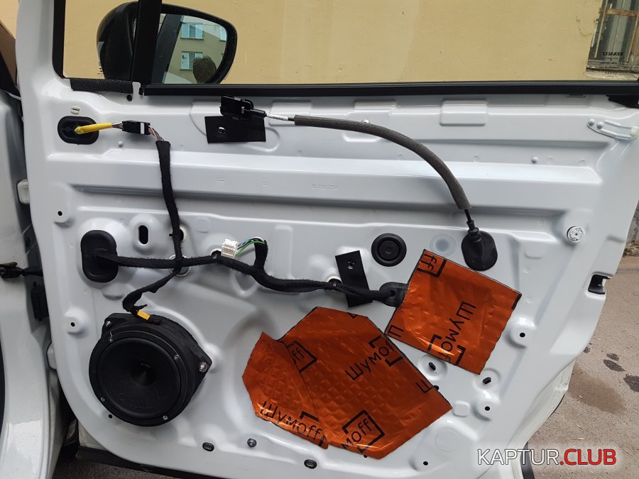

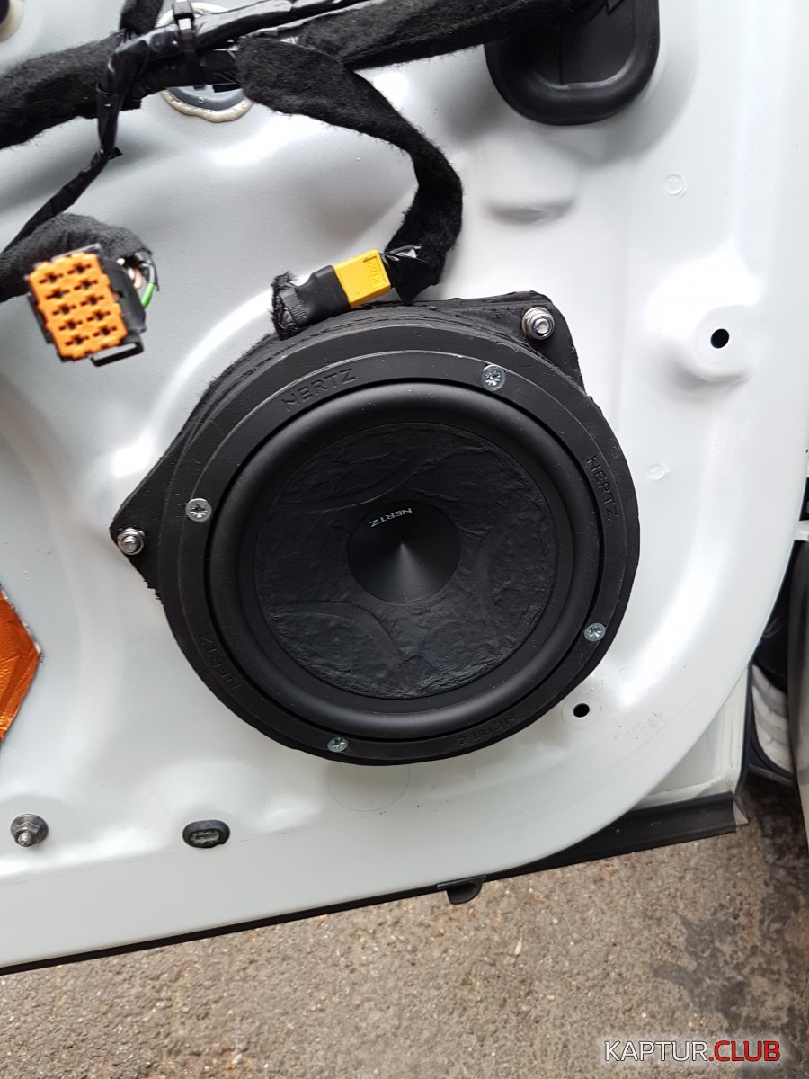

    Дошли руки инсталлировать двухкомпонентку Hertz 165.5L. Подиумы клеил из фанеры, перед этим долго ругался из-за заклёпок. Подключил всё через комплектные кроссоверы, которые пока бросил в нишу под медиа-головой, за климат. Проводак мидам использовал штатные, к твиттерам пришлось раскорячиться и тянуть самому. Твиттеры пока поставил на напечатанные проставки, - планировалось, что они спрячутся под штатные сеточки. Пока не решил, оставлю штатные сетки, или обойдусь без них, а твиттеры выше подниму.
    После всех мероприятий звук конечно изменился, только настроить его нормально не позволяет наш калькулятор. Если "высокие, средние, низкие" в ноль выставить, то баса нет, зато высоких с избытком.

    Я тоже взял Орис (СЧ + твиттеры). Снял сеточку твиттера, без проставки не обойтись, провалится.
    Из умной книжки прочитал, что твиттеры нужно направлять в центр между передними сиденьями (угол 45 градусов).
    И еще они должны быть на передних стойках и направлены в горизонтальной плоскости на уши водителя. Сложновато получается.
    1) А какие листы покупали для шумки?
    2) Провода твиттеров тянули через гофру в двери? Как? :smile:

    Так человек вроде твитты ставил в панель. Твитты поставить на стойки без проблем ( ставил на прошлой машине) единственное стойки потом обтянуть чем-то придется.
