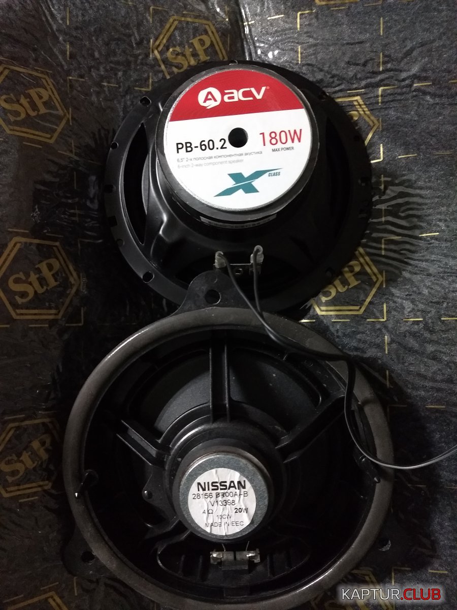

    Да нет у меня софт басс. Радио стоит, а не медианав

    Очень странно....вроде и чуйка 90, и диффузор бумага, может не разыгрались еще?

    Я конечно поиграюсь еще с + - попробую... Попробую без кроссовера, короче потыркаю туда сюда). Кстати у родных разве не бумага?)

    Бумага, а от эквалайзера толку особо не будет, попробуйте через аукс подключить плеер или телефон (только не через штатный проигрыватель, а например через JetAudio или MortPlayerMusic)

    Вы очень ошиблись, взяв эти ACV. На этикетке не указано даже его комплексное сопротивление. Исходя из их пиковой мощности, номинальная мощность должна составлять ~ 10Вт, т.е. как у ниссановских(Макс мощность 20Вт).
    У динамиков с нижней границей полосы пропускания <200Гц корзина держателя диффузора выполняется литой из алюминиевых сплавов.
    Геометрические размеры магнита в нынешнее время ни о чем не говорят.
