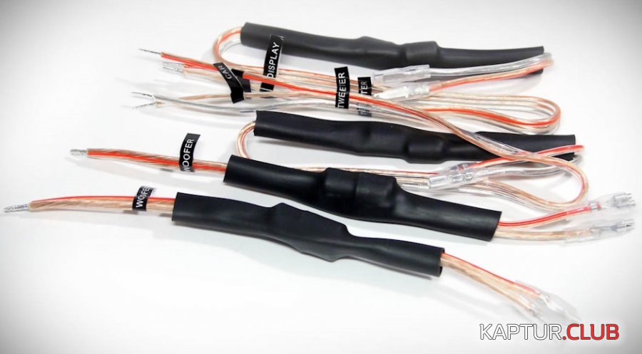

    Я в звуке лох, поэтому могу путать ) Это наверно не кроссовер, а просто фильтры частот, которые в разрывах проводов сделаны. Поэтому места им не нужно специального.

    И еще один вопрос в догонку - эти фильтры можно засунуть под миды в дверь? Не будет наводок? Установочная глубина у динамиков маленькая, поэтому места дофига в подиумах

    Не желательно их в двери засовывать, влага все-таки

    Судя по внешнему виду, это даже не фильтры, а развязка по постоянно у току для защиты динамиков от г...ноусилителя.
