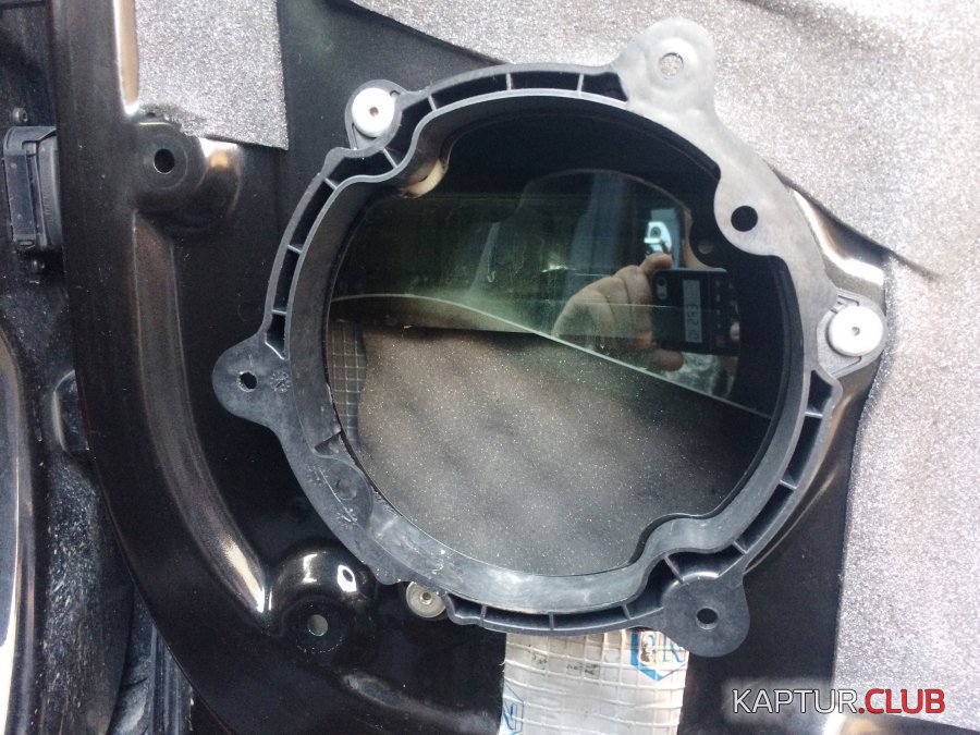

    Подскажите у нас спереди и сзади при отпускпние стекла достаёт до магнитов динамиков?
  3. megan
    megan Наш человек
    31 дек 2017
    357
    277
    Россия, Тюмень
    Renault KAPTUR Style 1,6 CVT
    Да!

    печаль, а какая максимальная монтажная глубина у нас получается ?

    По монтажной глубине, если делать проставки в размер родных, то проблем с глубиной спереди точно не будет, места достаточно, а вот сзади массивные супер-пупер мидбасы могут и не встать

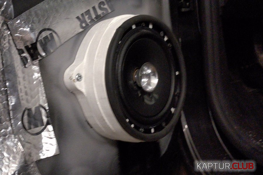

    Если будете самостоятельно делать подиумы, то войдут практически любые динамики по глубине. У родных проставок впереди еще диффузор сантиметра полтора отъедает. Если делать из фанеры 18мм, то глубина подиума 54мм.
