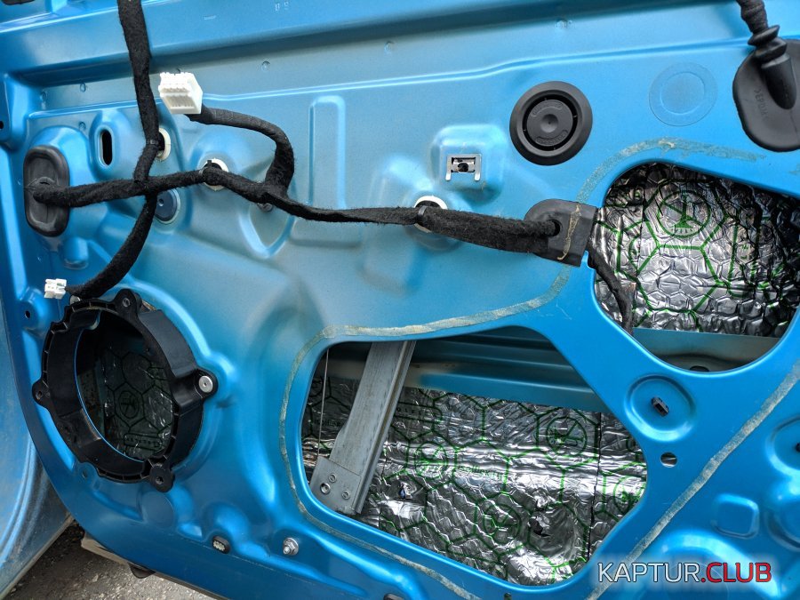

    я клеил с небольшим нахлёстом:

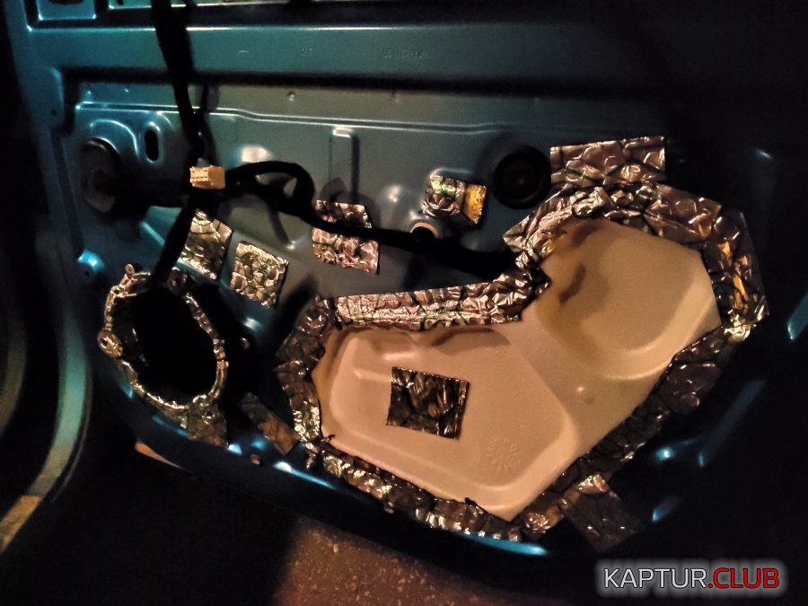

    да штатная вибра приклеена какой то клей, если на неё клеить то толку не будет, часа 2 отдирал эту вибру с одной двери, был бы фен (точней электричество рядом) дело быстрей бы пошло, на каптюре клеить вибру то ещё занятие - всё на ющупь
