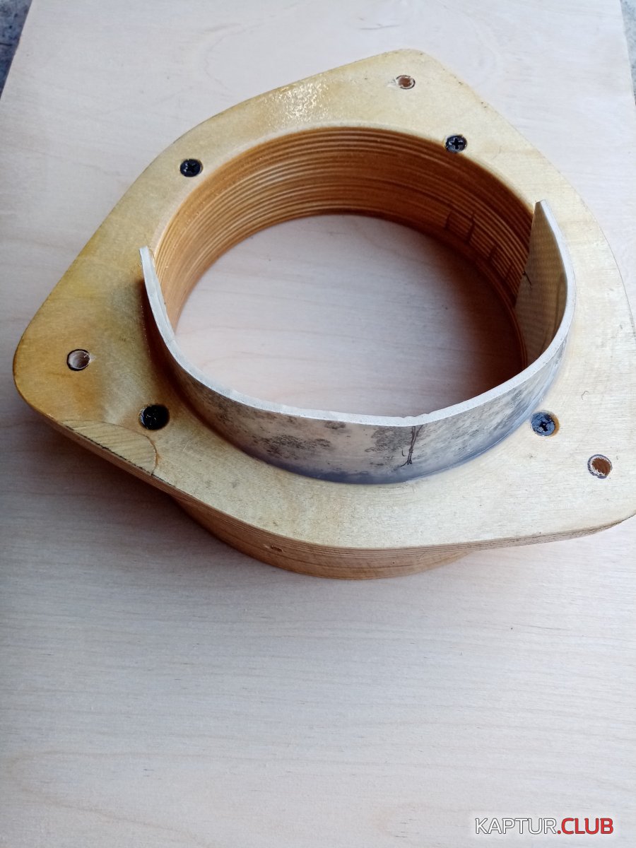

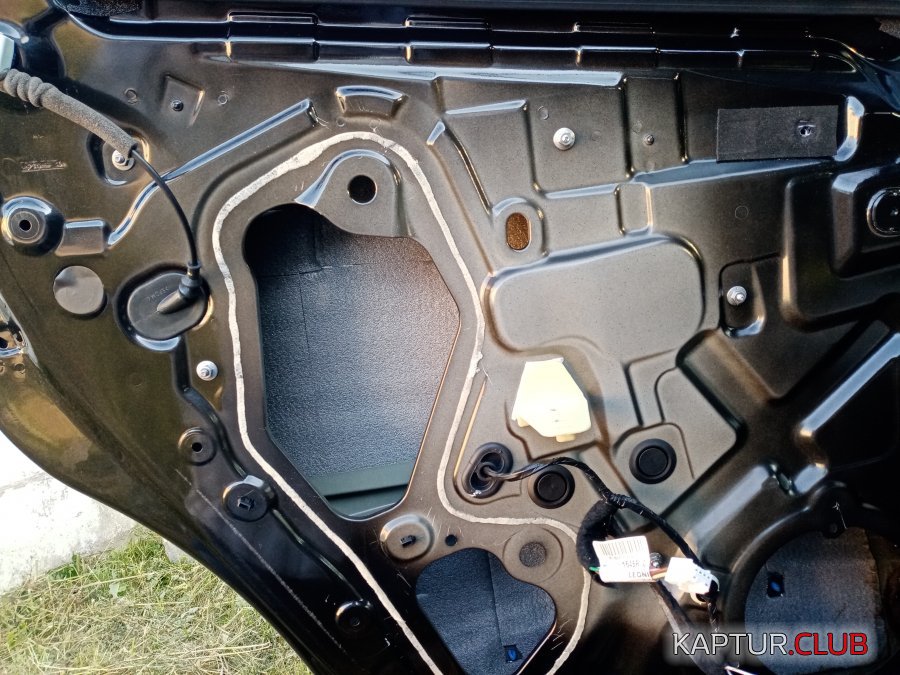

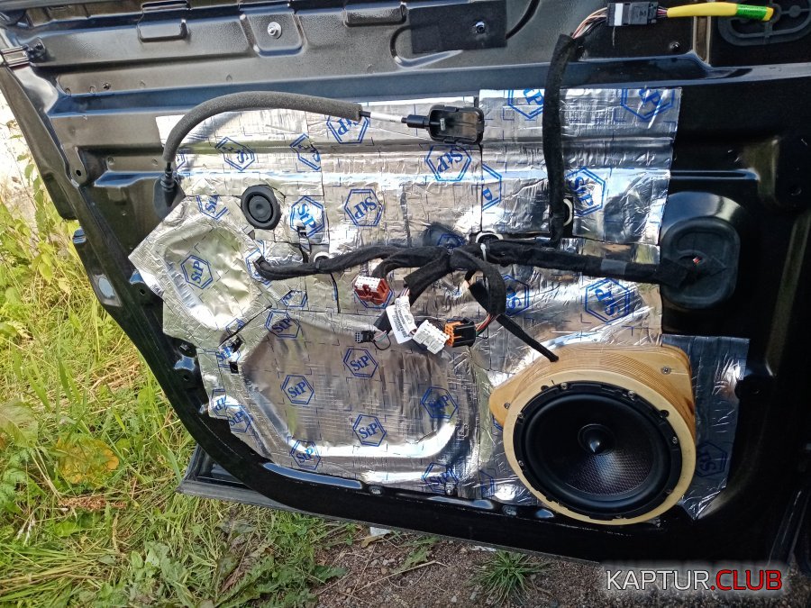

    Из акустики решил поставить компонентную Урал АК-74.С на перед, и коаксиалку Урал АК-74 на зад. Выбирал на слух в магазине автозвука между компонентными же JBL STAGE3 607CF и Hertz Uno K 165 Kit сопоставимого ценового сегмента. Урал более глянулся. Звук ощущается более мощным, басовитым и твиттеры своё отрабатывают чётко. Потихоньку устанавливаю обнову. Левые двери уже закончил, на очереди правые. ВШУ дверей пятислойная, как в видео выше. Подиумы - 3 слоя 15мм фанера + 1 слой 10мм. Всё как уважаемый Генрих предлагал. Добавил небольшие козырьки над магнитами из мягкого линолеума. Со скосом и капельником.

    На самом деле работа не трудная, хотя и имеет свои тонкости, про которые не упоминают в роликах. Особенно при работе внутри двери и наклейке антискрипа. У меня по времени получилось два дня по четыре часа неторопливой работы на дверь.
