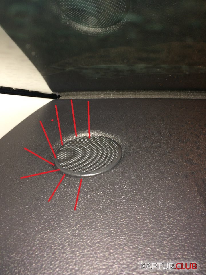

    Болт не откручивал , там с боку дыры большие туда и суем провод с запасом побольше ., Потом в ногах у водителя изгибаемся и ловим сталькой крючком , дальше как удобно до магнитолы . Справа так же только ловим провод в бардачке есть слева заглушка , через него ловим и к магнитоле .

    На фото левый твитер, правильно?
  4. гарди
    Да с водительской стороны.

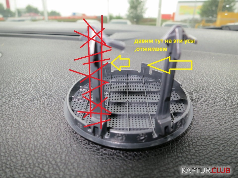

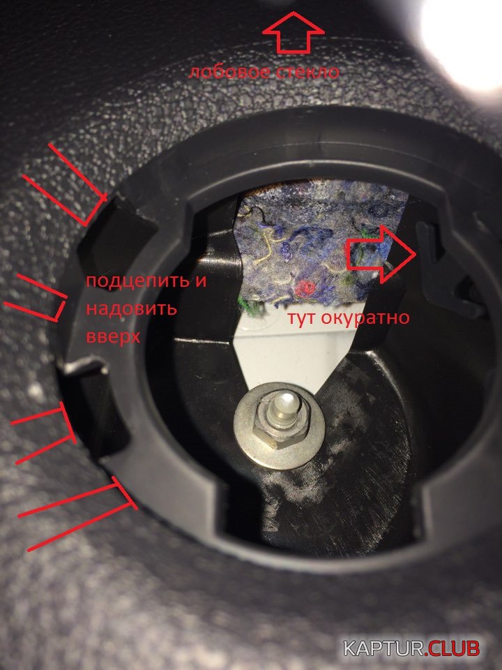

    Что то я не понял, а что там держит крепеж в виде стрелочки?
  7. гарди
    Там тоже крепеж , но я его сломал , неподался вверх сразу , только после того как изнутри подцепил.

    То есть надо сначала сеточку снять из обоймы?
  9. гарди
    сеточка выглядит вот так (где зачеркнуто этого нет у нас) , подколупнуть и давить на защелку ,чем то плоским .

    Короче не зря мастер прикололся. Не поломав снять практически невозможно без серьезных навыков. Буду думать стоит ли ему заплатить деньжищи, или колхозить новую машину. Лучше пока не тратиться на переходники - мастер все сделает красиво и с дилерской гарантией.
