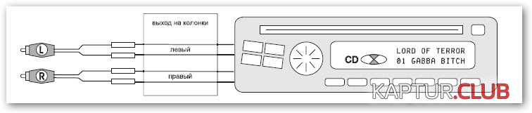

    Антон
    Все забрал, и сразу вопрос, на проце вход высокоуровневый сделан кнопочкой переключателем на RCA, и как RCA с магнитолы нашей вытащить лучше всего? Чтобы кабель RCA-RCA готовый на проц пустить или надо переходники с двух сторон под обычный акустический кабель?
  6. Штакет
    5 мар 2017
    569
    1.344
    Балашиха, Южный
    Haval Jolion Elite 2wd
    т.е. входа высокого уровня в виде rca?
    тогда все просто, берешь rca разъем и к нему паяешь провода с колонок, плюс к плюсу минус к минусу, на проце переключаешь селектор режима входа на высокий уровень
    (картинка просто для понимания, у меня на моноблоке от арт саунд точно так же высокий вход реализован) sshot-100.jpg | Рено Каптур Клуб Россия | Форум KAPTUR.SU

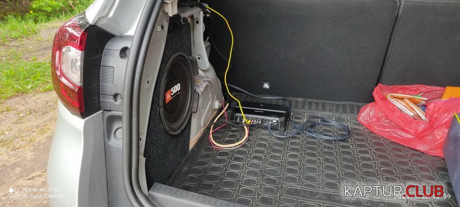

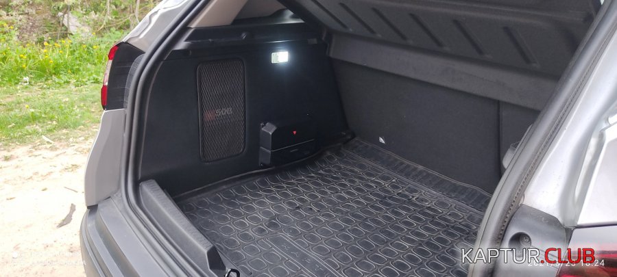

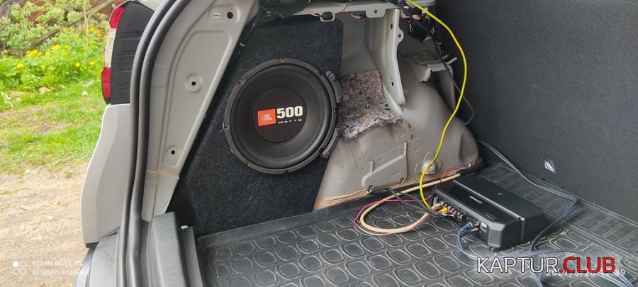

  10. shuyr
    shuyr Наш человек
    11 май 2019
    221
    131
    Артём
    Renault Kaptur Drive 1.6 палка выручалка )))
    По весне прикрутил сабик, полёт нормальный .
      84,1 КБ
      302
      93,2 КБ
      296
      74,2 КБ
      300
    DenSosed нравится это.
  11. Tweaaky
    Tweaaky Активист Член клуба RKCR
    1 апр 2019
    131
    82
    35
    Егор
    Kaptur 2.0 AT Style
    номинал? толщина короба? объем?
