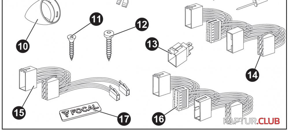

    Как я понял, чтобы подключить пищалки к голове без врезок, нужны данные коннекторы:
    f682fd6s-960.jpg | Рено Каптур Клуб Россия | Форум KAPTUR.SU
    А идут они только с комплектом аккустики, где их взять отдельно?
    Отсюда инфа - https://www.drive2.ru/l/10144222/

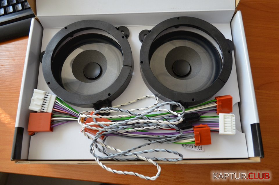

    Вот нашел, для установки пищалок нужны данные коннекторы.
    Вот где их взять отдельно от Фокаловского кита IFR165-4?
    Во вложении мануал на этот кит.
    Untitled.jpg | Рено Каптур Клуб Россия | Форум KAPTUR.SU

    Это не поможет, отдельно не продаются. Есть решение. Нужно узнать какое ISO в МедиаНаве. Купить два переходника. С папой и мамой. Обрезать то что идет к ним. Через клеммы соединить эти переходники вместе или тупо смотать и именно в месте соединения между папой и мамой, подключить провода твитера к этому соединению, скрутке. Папа заводской в купленную маму, мама соединена с купленным папой, папу в магнитолу. Вся проводка цела. Ищем номер нашего ISO. А большой выбор здесь http://www.audio-piter.ru/catalog/razemy-i-perehodniki-dlya-magnitol?page=all
    Не он ли? http://www.audio-piter.ru/products/iso-perehodnik-intro-iso-ho-d98
