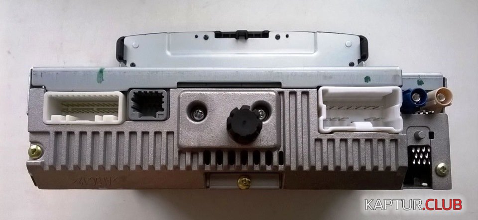

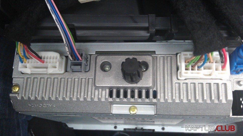

    Вот задняя часть медианава.
    Нужная фишка справа.

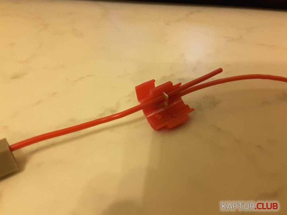

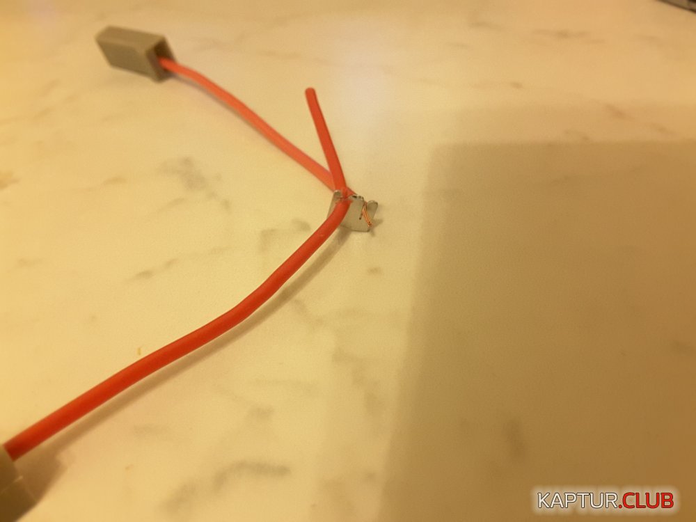

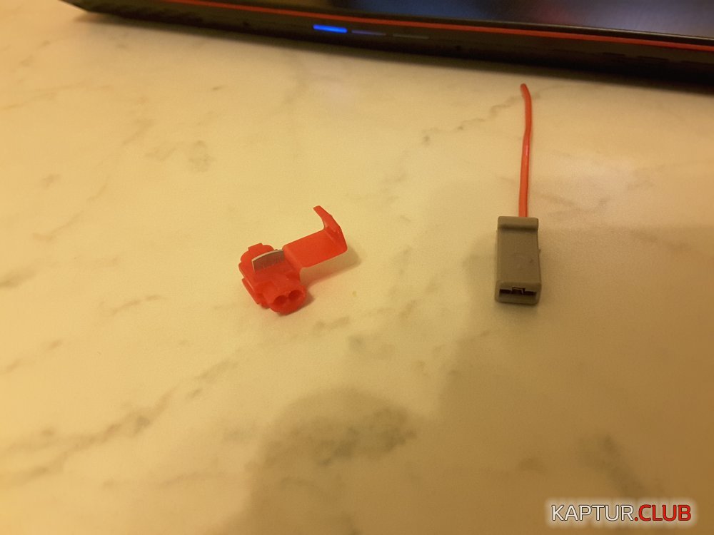

    Да, эти похожи. Но точно не понятно. Я нашел другое решение. Купил сегодня поовода и гильотинки для паралельного соединения. Одну испробовал. Последнее фото это зажатая стандартно и закрытая гильотинка, так будет в авто. Вопрос к знатокам, повлияет ли на качество звука качество материала гильотинки, ее проводимость, или это будет незаметно?

    Очень хорошо, лучше напишите, какие штырьки в твитере, широкие или узкие? Или стандартные для динамиков - один широкий, и один узкий?

    Вижу, что проводка к динамикам от магнитолы завернута в черный чехол. Значит врезаться придется рядом с клеммой. То есть в видном для дилера месте.
    А какие штырьки в клемме динамиков на ГУ? Не стандартные ли узкие. Можно тогда купить четыре папы, вынуть папы передних динамиков из клеммы, отжать и снять. В новые папы завести запаралеленые провода на передний динамик и твитер, обжать, и вставить в клемму вместо прежних. Прошу, по возможности, уточнить по штырькам тем, кто снимал клемму динамиков из магнитолы.

    Это для электрических цепей, не аудио.

    Надо разобрать фишку и припаять провода твитеров к штатным клеммам. Колхоза будет не видно.
    Фишку разбираем так -
