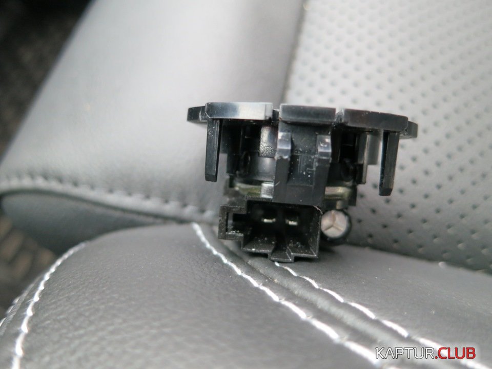

    Фишки я разбирал, но не шилом а маленькой тонкой отверткой. Минимальное, что можно разобрать, это со стандартными узкими штырьками. По виду именно такие штырьки в клемме мама аудио, которая в МедиаНав. Если вытащил маму, то паять не нужно, они стоят 5 руб,, легко снимаются, и обжимаются новые, даже просто утконосами, если нет обжимного ключа. Скручиваешь два кончика проводов на каждый выход передних динамиков с проводом твитера, обжимаешь их новой мамой, и вставляешь обратно в фишку. Но это если там стандартные узкие штырьки папа. Вот это и пытаюсь узнать.

    В чем геморрой? Любую работу нужно делать качественно, даже если моешь посуду. Не можешь сделать качественно, не берись. Купил ты подочечник или сетку в багажник, не можешь сам сделать на совесть, поручи профессионалам. Не хочу колхозить. Не придумаю, как поставить на совесть, отдам 4 т.р. дилеру. Ценник этой работы узнал до покупки, купил понимая его. Будет, как минимум, гарантия и на работу, и на связанное оборудование. Мне не надо крутой системы, но в машине должны быть твитеры, если это не Жигули. Время до получения твитеров еще есть, значит есть время подумать о самостоятельной установке. Кому плевать на качество работы, покупает твитеры не за 2600 р., и ставит как попало. Это не Флюенс, в который наоборот фирменные твитеры покупать дешевле, так как есть проводка. На сколько понимаю, фирменные твитеры поставил только один человек - потому, что были.
    Чехол на жгуте проводов аудио к ГУ может скрыть смотку проводов, а вот припой на клемме проводов заметил бы даже я, не будучи работником сервиса. Размышляю не сделать ли надрезы в изоляции проводов передних динамиков, обмотать вокруг них кончики проводов твитера, и обмотать изолентой. Думаю, что дилер сделает так. Никто не будет возиться с клеммами или паять (кроме меня).
    Штырьки одинаковые в твитере, стандартная проводка к динамикам не подойдет...

    Да нет гемора, просто нужно сделать все качественно, а прикрутить на изоленте к проводам каждый ПТУшник сможет. В Каптюре реально не хватает верхов.

    Странно, на большинстве ресурсов указано, что под сетками есть фишка для подключения.
