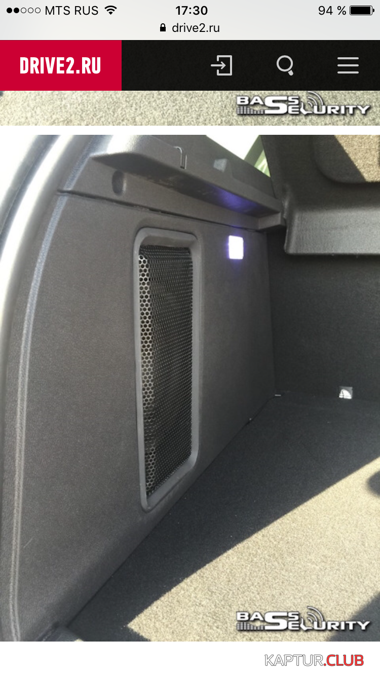

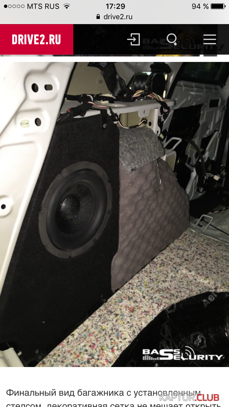

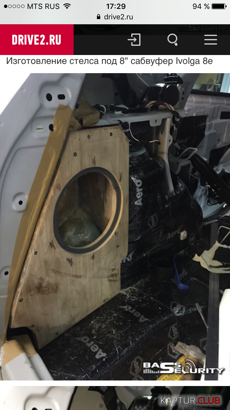

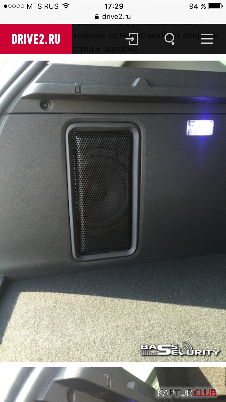

    Фото прилагаю)

    Да видел этот проект , на Дастерах туда же басы ставят.

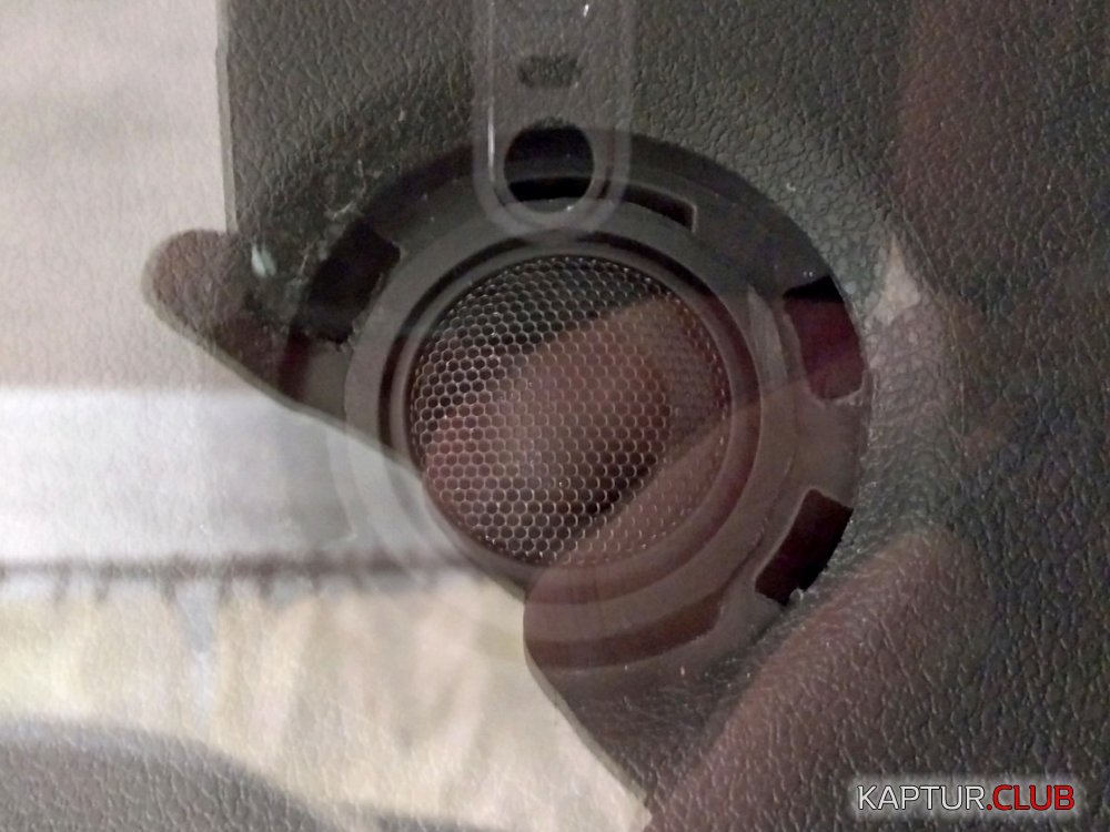

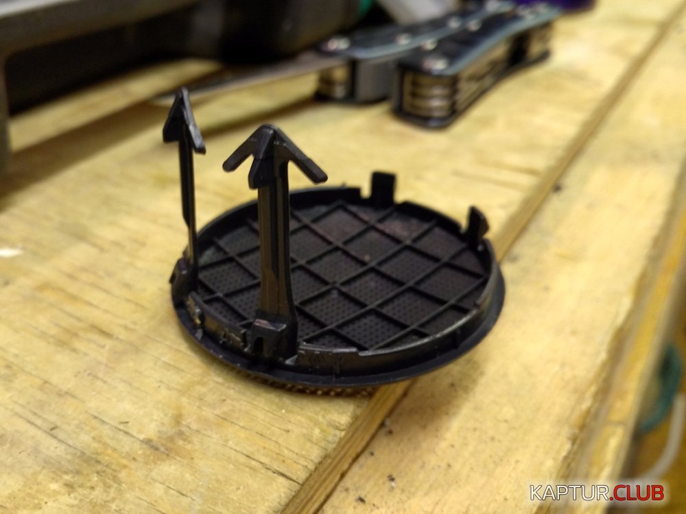

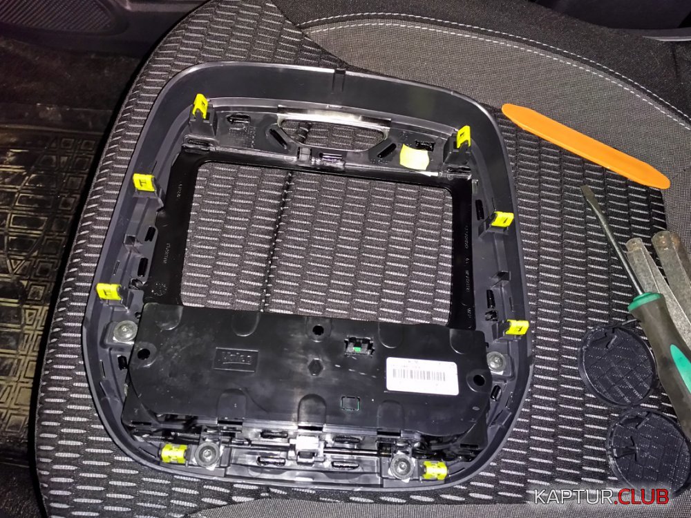

    Поставил пищалки по примеру гарди. SONY XS-H20S с подиумами, даже не пришлось приклеивать. Очень плотно вошли в родное гнездо. Чуть снял на наждаке бортик подиума, чтоб крепления родных сеток вошли в пазы. Обратная сторона накладки на магнитолу и климат чуть отличается от фоток гарди, и сетки родные с двумя клыками.

    Как ты решился ?????????????????? А ведь Виталий сказал что вообще не реал самому поставить твиттеры ( ты должен был в хлам разломать родные решётки ) , так как ни кто кроме ОД их снять не может ))))))))))))))))))))))))))))))))))))))))))))))))))))))))))))))))))))))))))))))))))))))))))))))))))))))))))))))))))).
