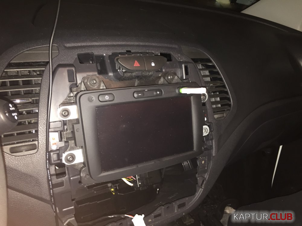

    Всем привет!)для начала фото...)

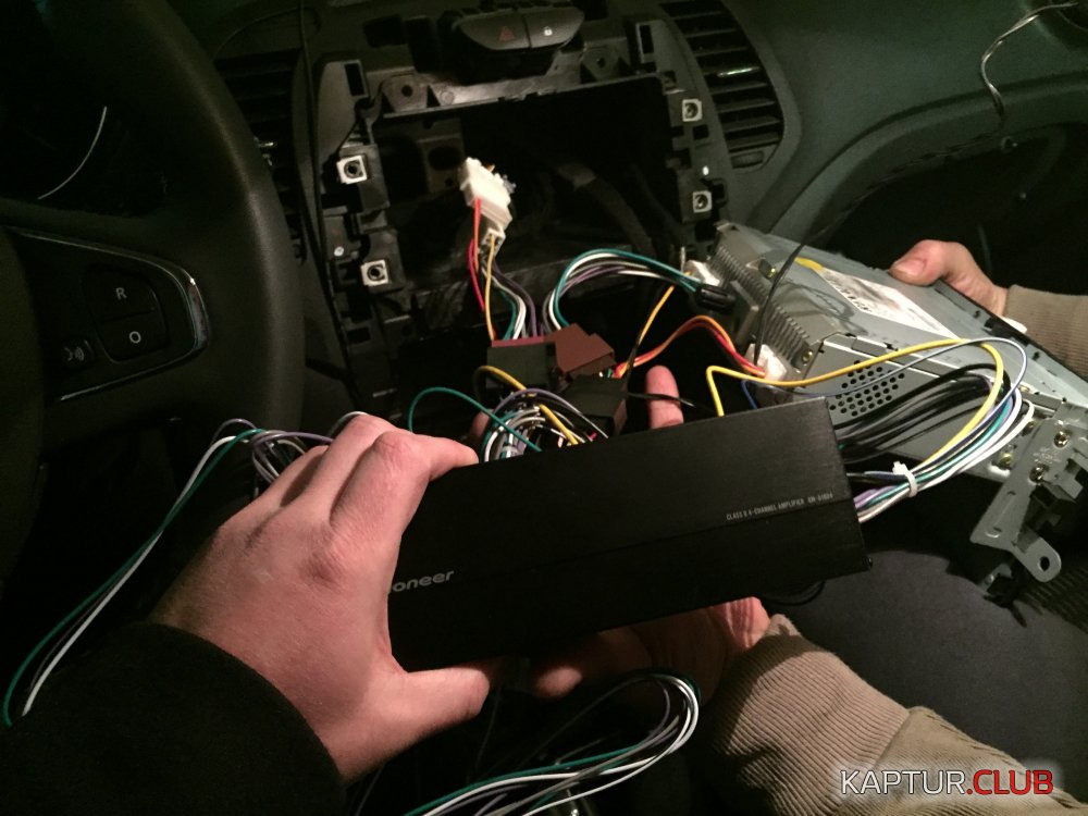

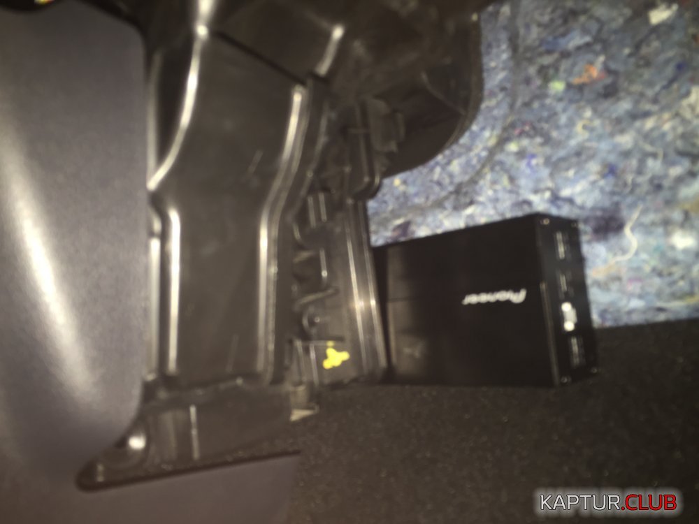

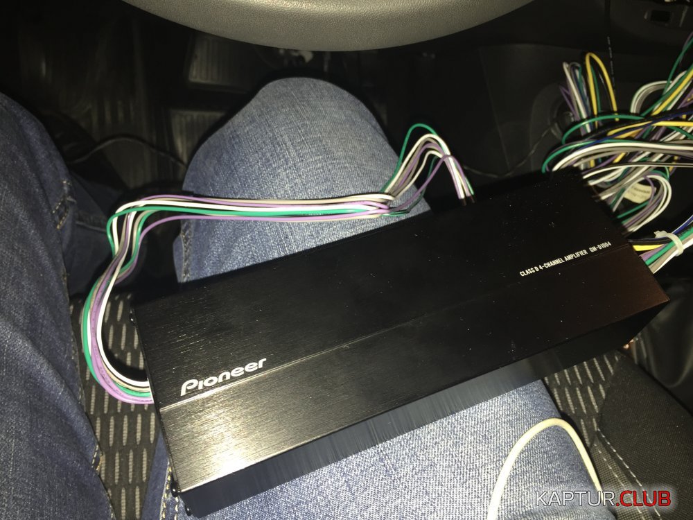

    Что в итоге я получил...а получил то что хотел!звук стал интересней 100%...появился этот запас мощности,которого мне не хватало...то есть щас включаешь на 15 и играет громко,чисто,без хрипов...дальше если делать громче то динамики уже не держут...)))опять двадцать пять...в общем первичная цель достигнута...басы есть...теперь чувствуется что динамики именно играют,вибрация чувствуется...)соседей по потоку прокачивать цели не было...поэтому для данной головы думаю достаточно в плане звука...большего требовать нельзя просто...кому надо больше голову думаю надо менять...сделав шумку поменяв динамики теперь ещё добавив усилок,приходит мысль что есть некий смысл ставить фокал в штатные места и кайфовать да дорого но быстро и качественно...думаю мой вариант будет хуже штатного фокала но и деньги другие...в общем и целом я доволен...пока нравится...катался по городу где то час после установки переслушивал любимые треки...в общем в плане звука рекомендую!

    Давайте все по порядку...было видимо все слишком просто если бы все встало и работало...но это же Рено...тут все не просто...)в общем выехав из гаража я заметил что камера то не фурычит...и дальше интересней...кнопка ЭКО и круиза не отображается на экране,температуры нет штатного автозапуска тоже нет....приехали блин....

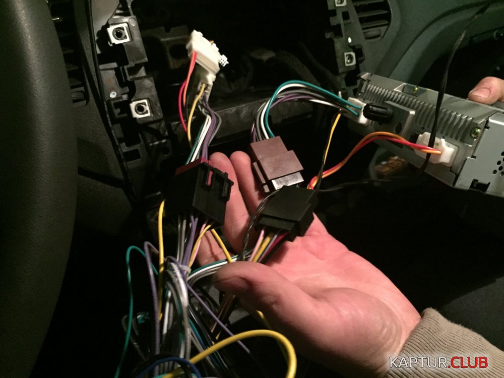

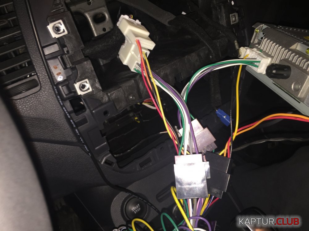

    Тут вспомнили что переходники идут на 12 проводов а в фишке было 15...получается что 3 провода ушли в усилок...с него то пошло 12 обратно на магнитолу...короче было поздно уже по новой все разбирать,всем завтра на работу.решили отложить этот вопрос на пару дней...идея просто эти 3 провода воткнуть в магнитолу на прямую в обход усилителя...в теории все просто подумали мы)а что получится посмотрим....на днях будем делать...на этом сегодня все закончилось...
