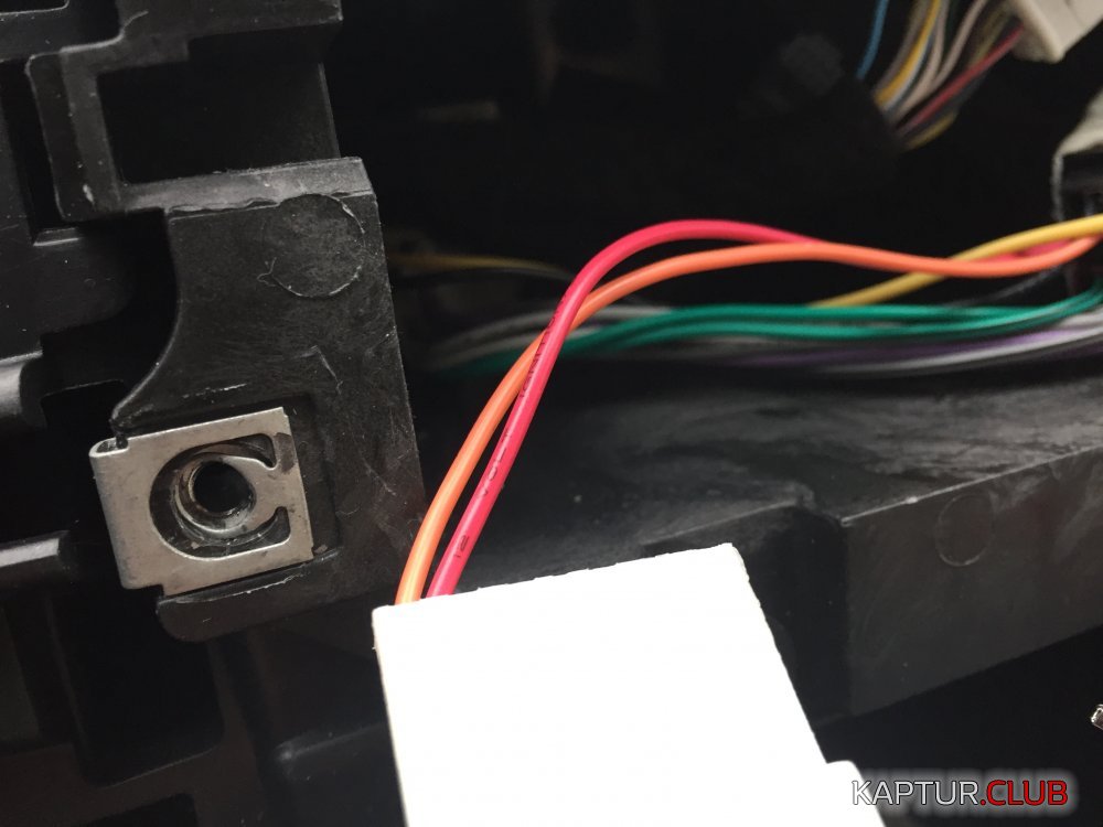

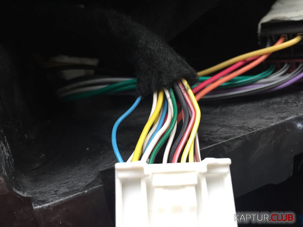

    Разобрался почему все не работает...)потому что штатная фишка где много проводов а не штатная где мало...

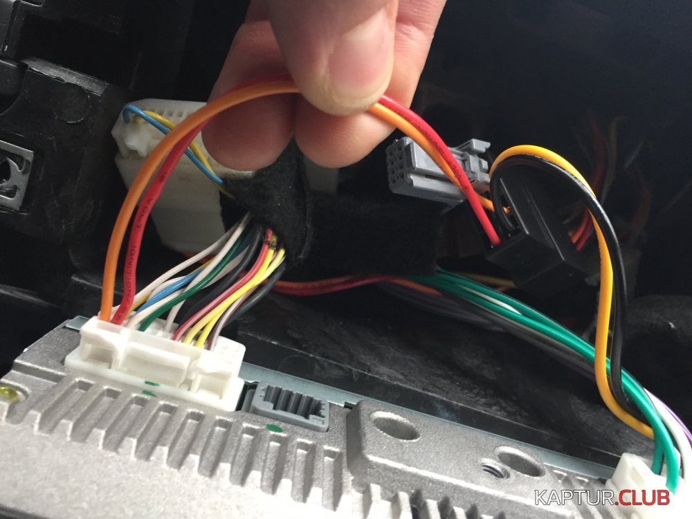

    Но русский человек так просто не здается...мы и тут придумали как оставить все функции и чтоб усилок работал...в процессе щас...)

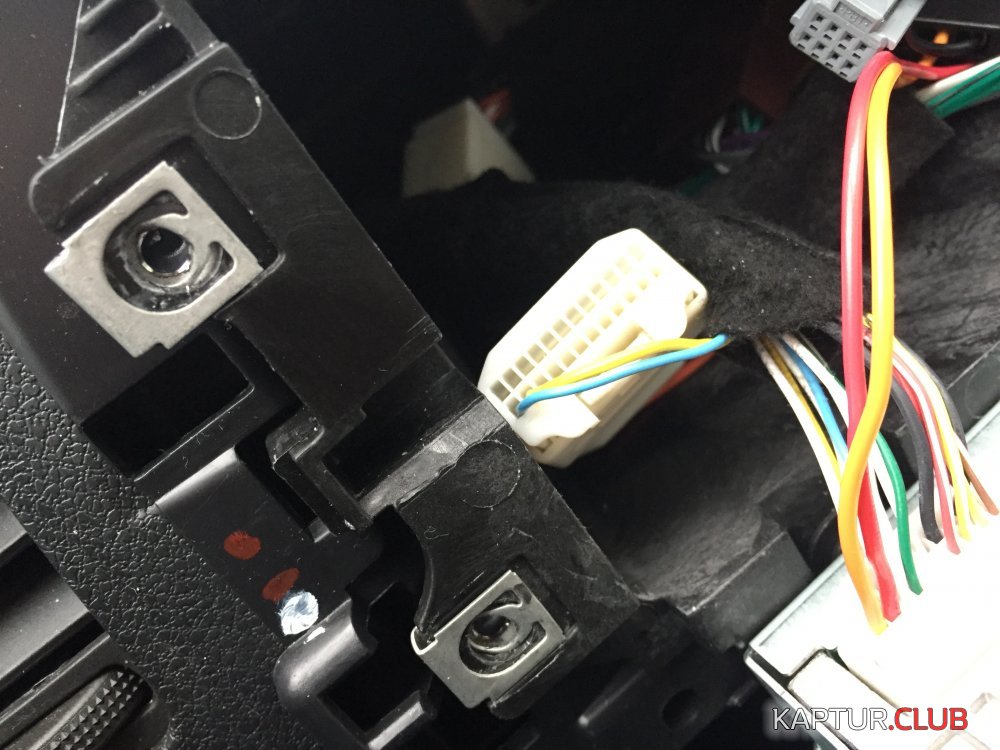

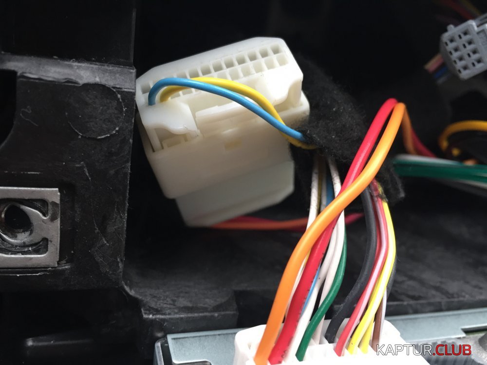

    Все готово все работает...пару проводов переподключили...в магнитолу воткнули штатную фишку а не переходник а со штатной фишки вывели питание на усилок и с усилка вернули обратно...хитро все главно работает...)
