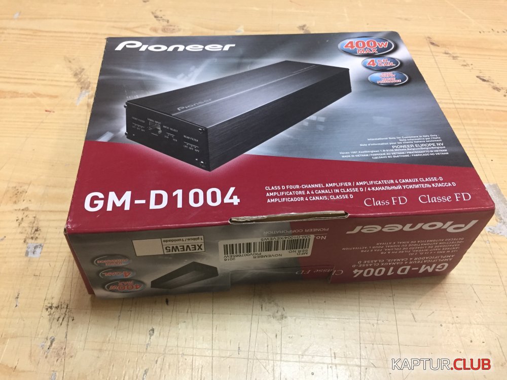

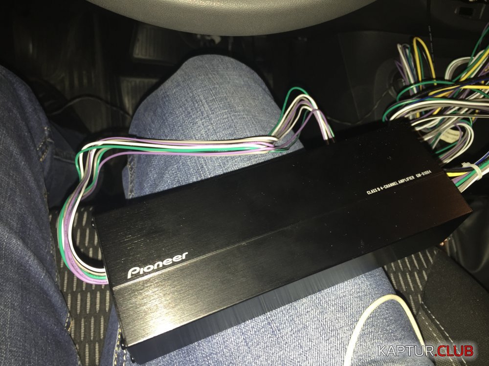

    Посмотри на ютюбе есть видос за мой усилок...если интересно...самому можно воткнуть...не сложно...эффект классный!я доволен!

    Генрих, а какие динамики у тебя стоят? Усилок этот довольно мощный, точнее, возможно даже слишком мощный.
    Я когда советовался по своей акустике мне специалист объяснил, что на мои динамики Герц, которые 40-45 Вт нет смысла ставить сильно мощный усилитель, т.к. платишь за ненужный запас мощности, который не используется. Прикинули для них усилок, тоже пионер в районе 4 т.р., я не помню модель. У тебя динамики мощные видимо стоят?

    У меня jbl они якобы с высокой чувствительностью и брал я их чтоб слушать от головы...)номинал 60 вт у них...я этим цифрам не верю...если им дать 60 вт их разорвет...так вот...усилок идёт 4х50 вт 4 ом...по факту на аппаратуре его меряли в loud sound...выдаёт 4х40 вт постоянной мощности...реальной...магнитола наша выдаёт где то 4х20 вт...любая средняя голова столько выдаёт...то что пишут это пиковая мощность...

    У меня усилок как раз не очень мощный...он с очень простым подключением...самый обычный усилок не так просто подключить...линейных выходов нет у головы...надо тянут кучу проводов...гемора много в обшем...

    Ясно, по сути типа моих по мощности динамики. Про подключения я не заморачиваюсь, т.к. сам не ставлю, спецы лучше сделают.

    Динамики у тебя очень достойные,эти герцы хвалят...и в инете и у знакомого такие стояли...им просто не хватает мощности головы,усилок решит эту проблему...другой вопрос что низов мягких как от саба не добиться...но они будут...у меня щас звук очень достойный,ну как мне кажется...и да,я не меломан...кто то думаю скажет что это полное говно...))))
