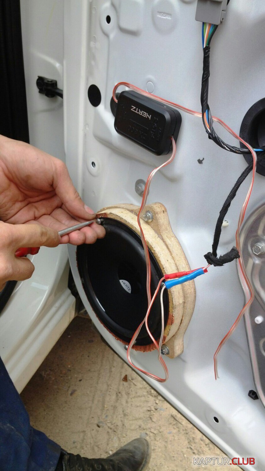

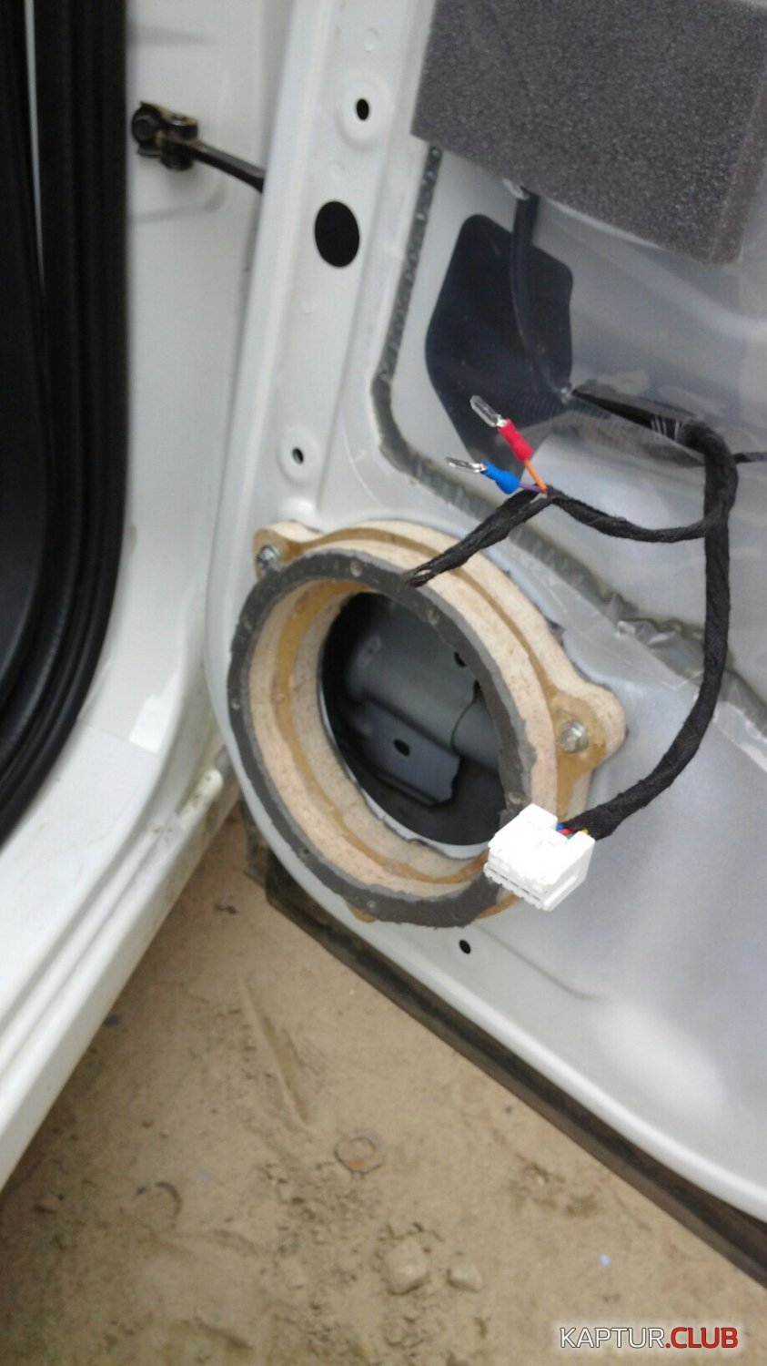

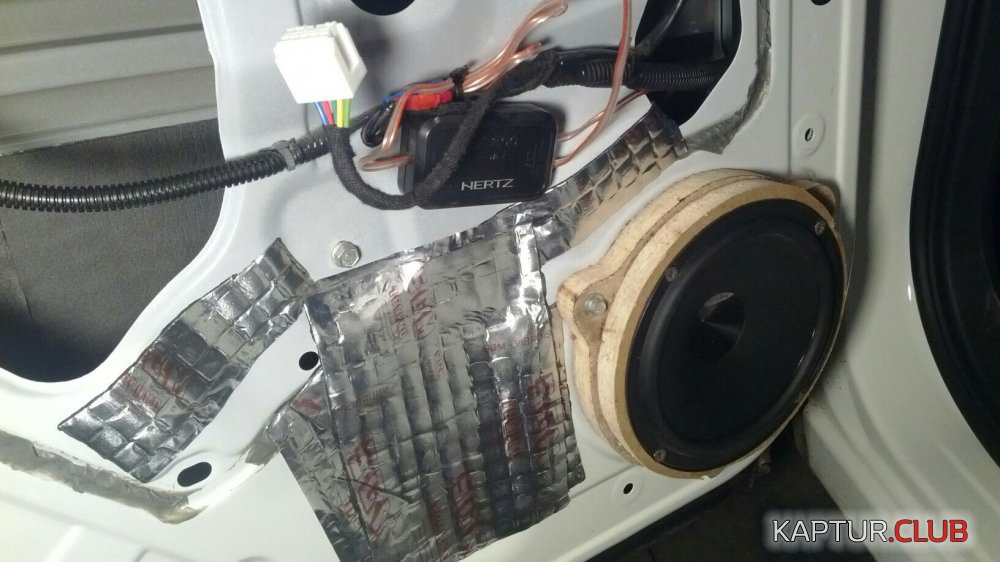

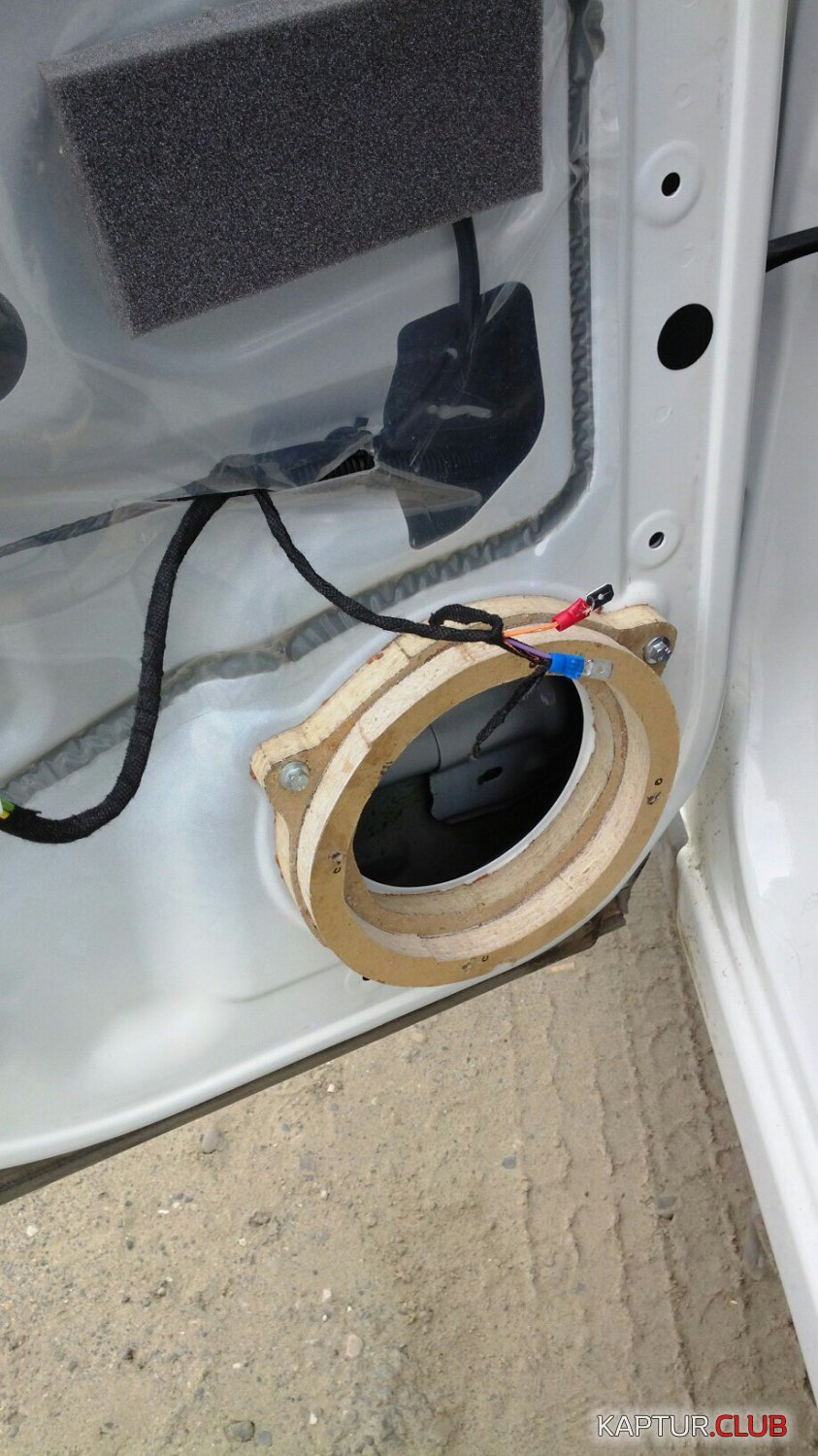

    А вот фото как должно быть...с икс рея фоток нет,но есть с кашкая знакомого...динамики другие,но тут хотел показать как крепят проставку правильно...без какой либо пластмассы

    Ну это же прописная истина - проставки крепить к металлу, а так от них толку ноль

    Так вот же...наделали мне блин...буду все переделывать...уже начал...

    Когда на форде менял динамики, то то же делали мастера с заменой штатных пластиковых подиумов на фанерные. Ваши похо же пошли по лёгкому пути.

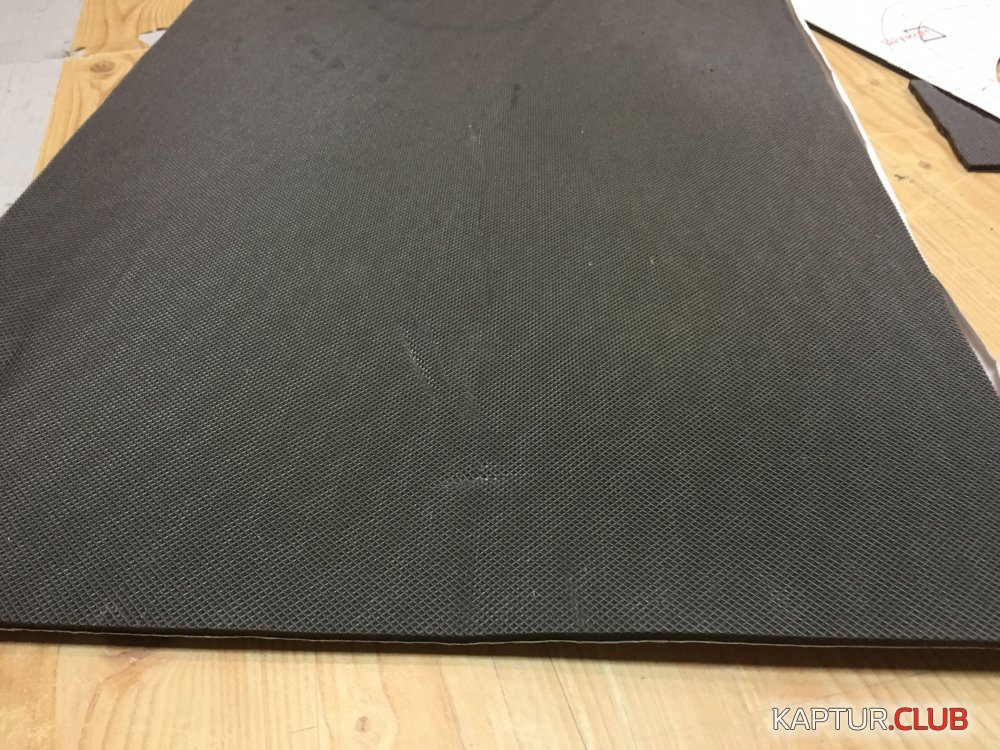

    я бы еще на вашем месте внутрь двери заглянул, как они "вибру" прилепили, хорошо ли прикатали, или кое-как...

    Кстати тоже об этом думал...ну как проставки доделаю,буду ставить посмотрю что там поклеили мне...)

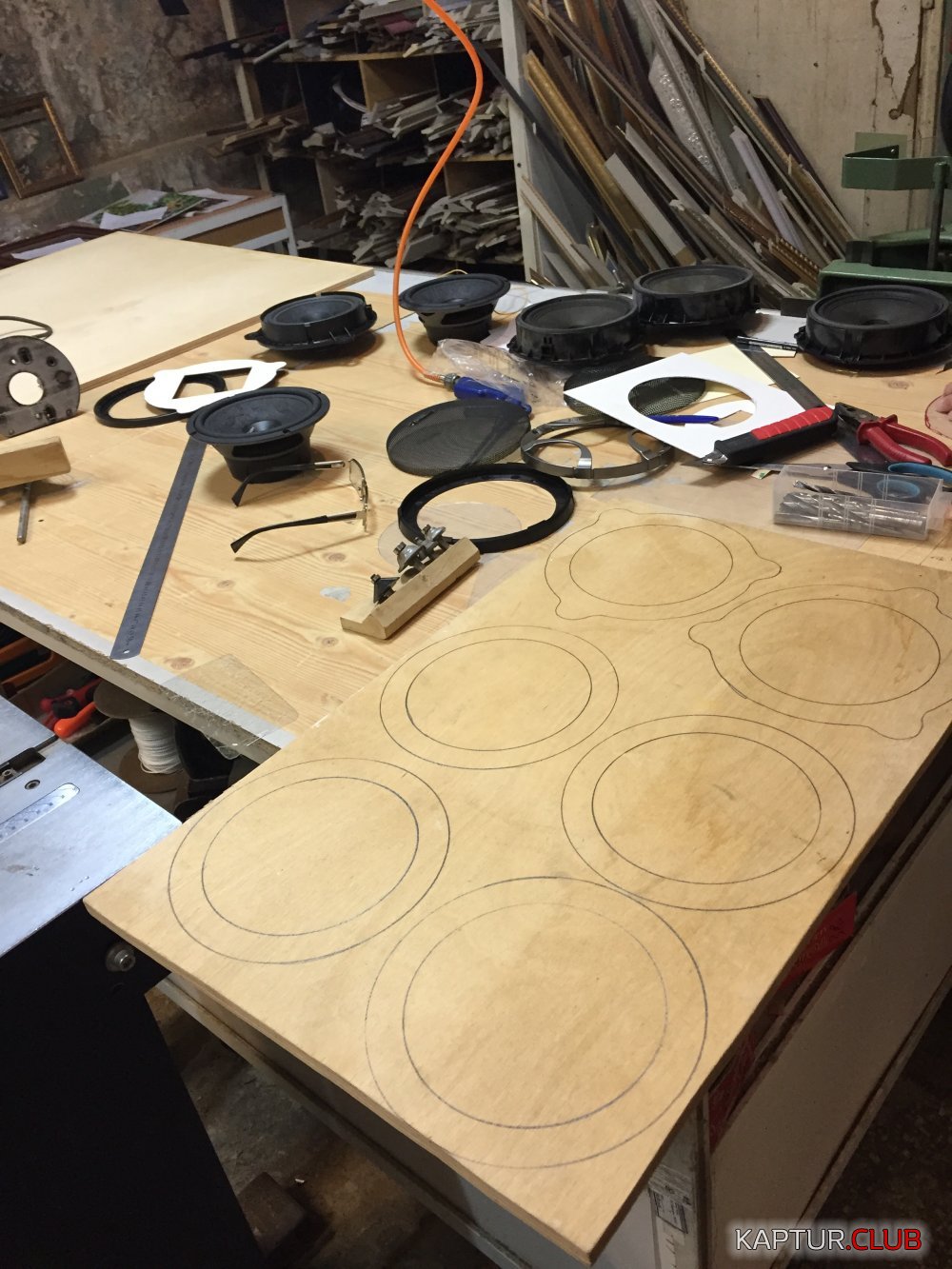

    Сам процесс изготовления...начало...

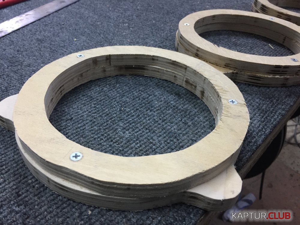

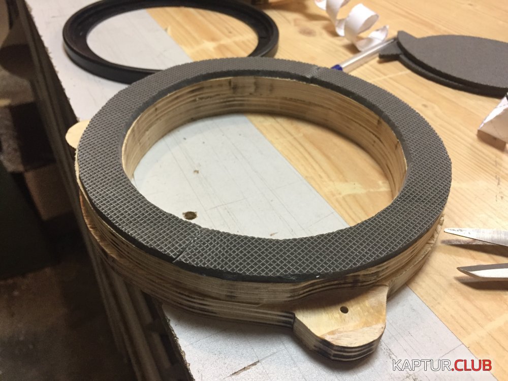

    На этом пока все...взял фанеру 12 мм проклеил две плюс вибра или шумка не знаю...получил 26 мм проставку...померял штатную и офигел...55-60 мм...а в идеале надо именно такую и делать чтоб динамик не играл в дверную карту...буду наращивать в общем ещё два слоя...

    Надо просто измерить расстояние от решетки и до металла, и от этого уже плясать

    Померяли сегодня в гараже около 60 мм
