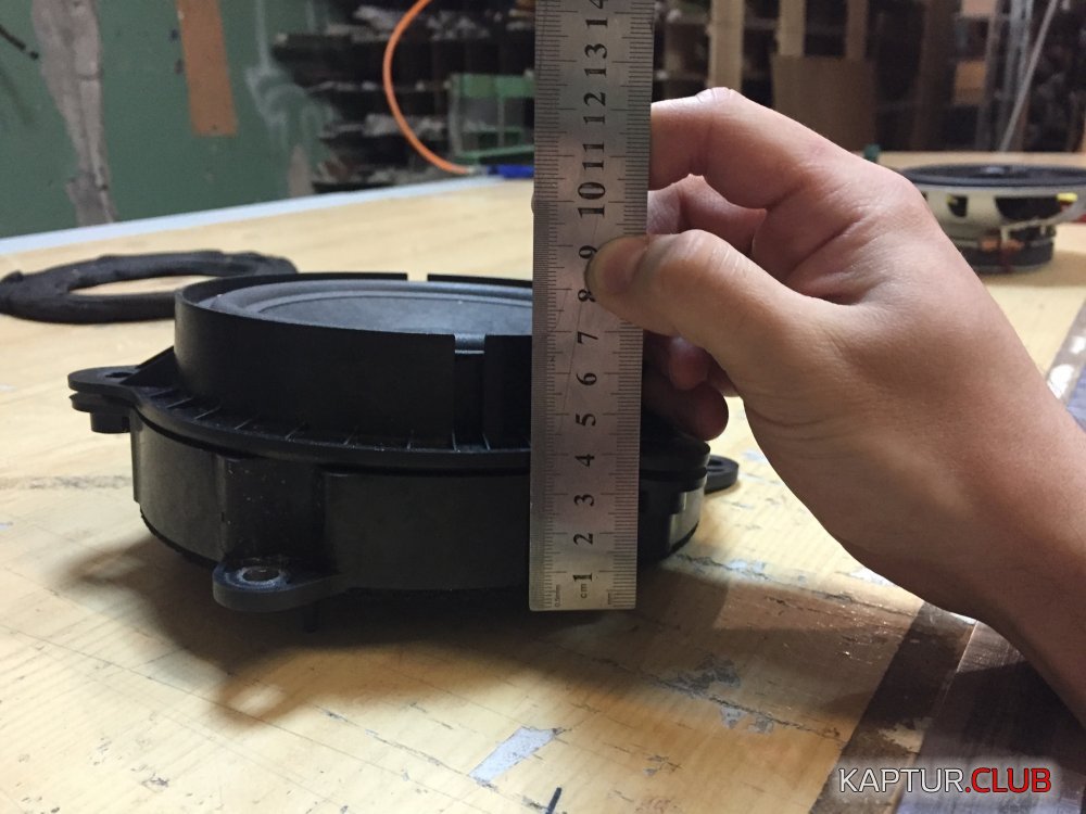

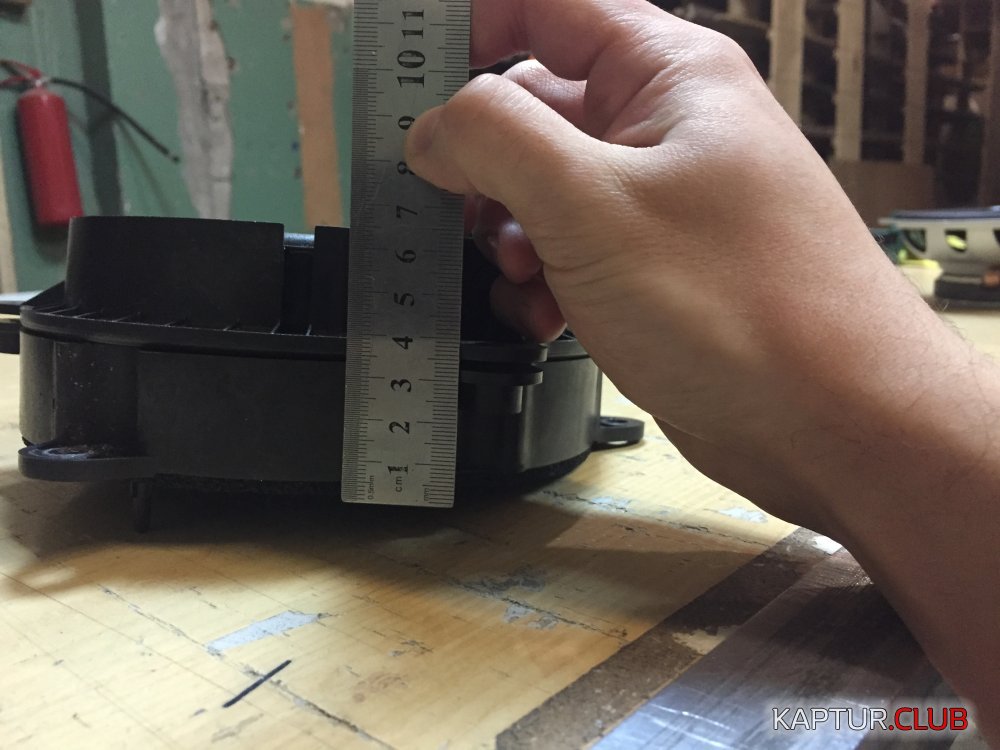

    Снова здрасте!этот пост для тех кто задумает менять динамики своими руками...для того чтоб изготовить фанерные проставки,нужно знать толщину штатных...в интернете я ничего не нашёл...в общем снял задний динамик и фото прилагаю...приблизительно 65 мм...

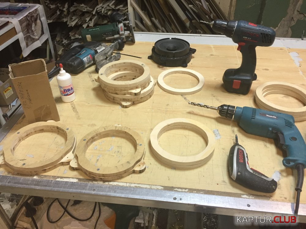

    Процесс пошёл...)

    Если смысл менять проставки если не менять акустику в дверях и просто зашумить.

    Думаю нет.на штатных тоже не плохо долбит...)зашумить есть смысл...будет значительно лучше играть даже штатные

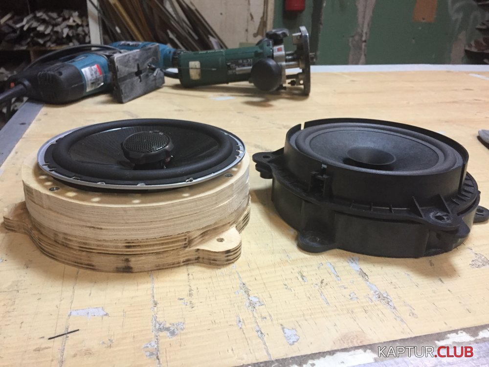

    У меня получилось 4 слоя 12 мм фанеры...плюс виброй проклею к двери и к динамику наверно...подумаю в общем как раз получится около 60-65 мм

  11. Штакет
    5 мар 2017
    569
    1.344
    Балашиха, Южный
    Haval Jolion Elite 2wd
    А я вот думаю, если саму карту двери обклеить например битопластом, а еще лучше герметоном от шумофф, то даже если проставка чуть меньше выйдет будет ничего страшного ибо герметон имеет свойство при монтаже сжиматься, а потом обратно расширяться и заполнять пустоты
