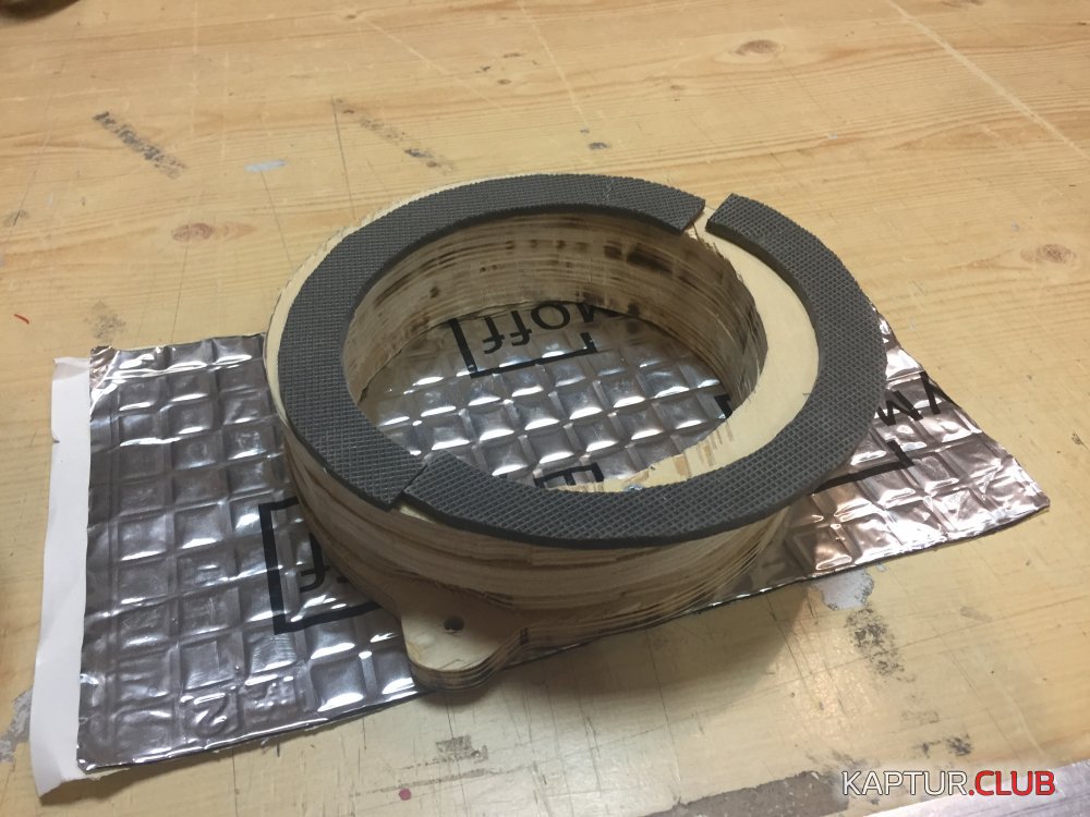

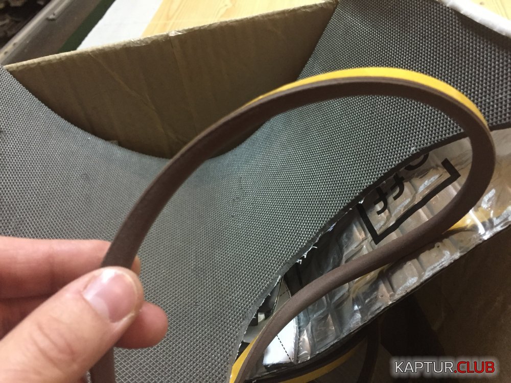

    у меня получается тоже не будет хватать,в киа сид мы проклеили уплотнителем...прям к динамику

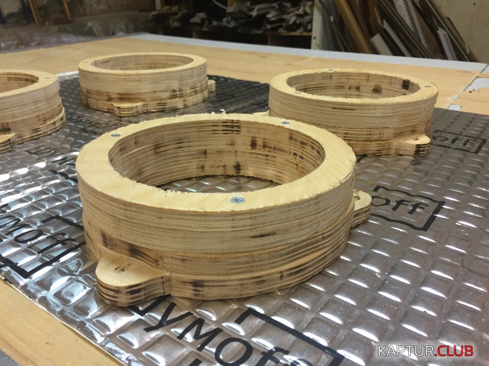

    Все готово...верней проставки...для зашиты от неприятных воздействий на фанеру покрыл лаком акриловым...сегодня будем ставить...фото выложу позже...

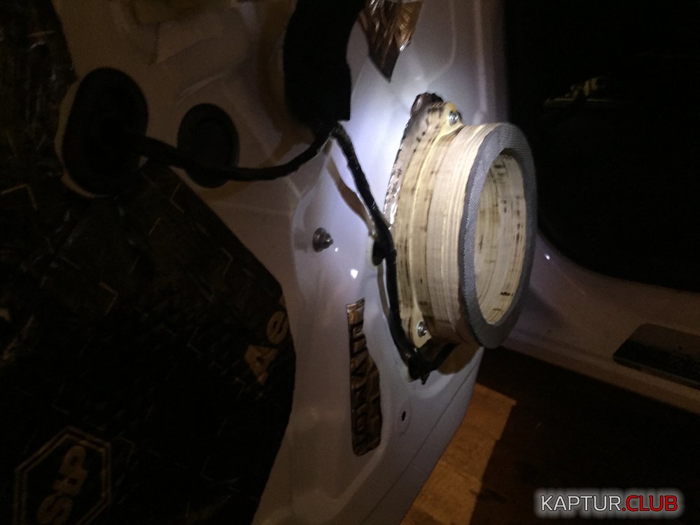

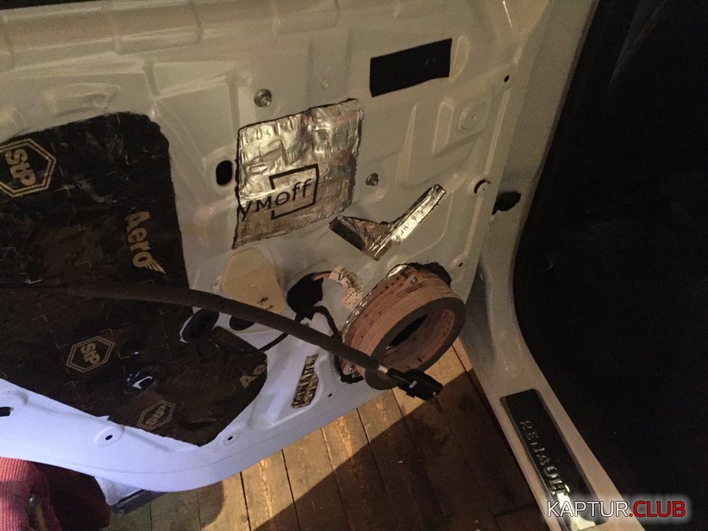

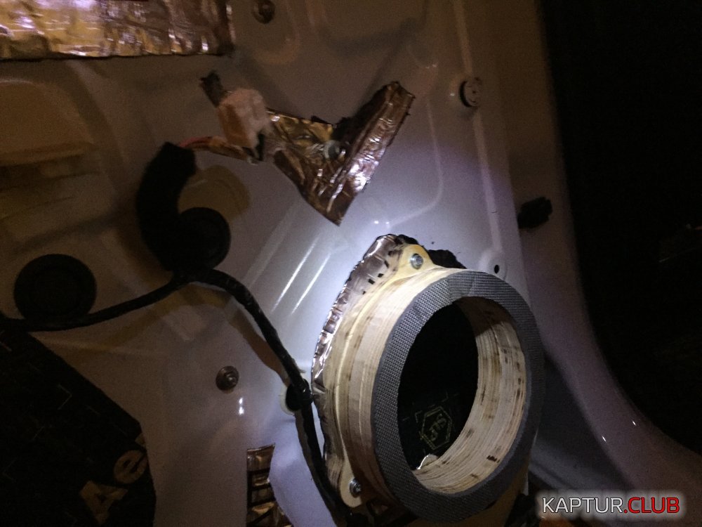

    Прямая трансляция с гаража)задняя дверь
      113,3 КБ
      844
      71,6 КБ
      982
      98,2 КБ
      664
