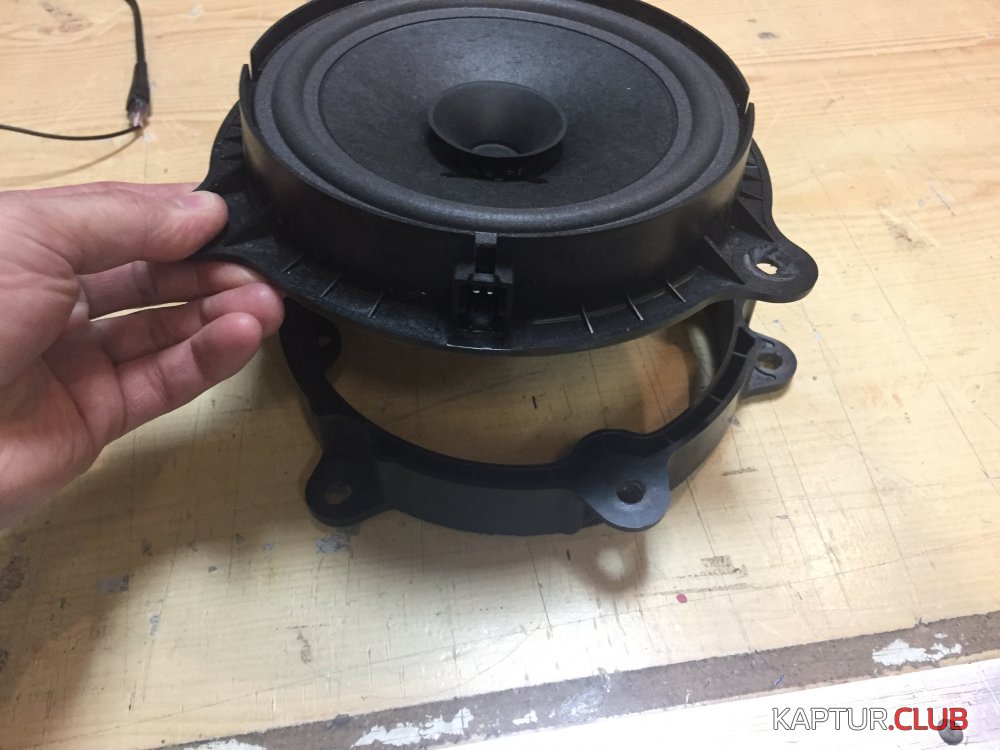

    Здравствуйте!рекомендую снять задний динамик...я это сделал за 20 минут...там 3 самореза и пластиковые заклепки...передняя дверь 5 саморезов...в общем скидывайте заднюю карту,там будет 3 заклепки которые держат динамик,их надо высверлить обычной дрелью можно шуруповертом...дальше 2-ая часть пластиковой проставки к металлу ещё 3 клёпки...тоже смело высверливайте...снимаете все это барахло,и штатную проставку обводите карандашом...

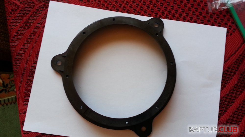

    Я взял 12 мм фанеру и в 4 слоя...получается первое кольцо делаете по штатной простаке а остальные 3 колечка делаете по новым динамикам верней решёточка от них фото прилагаю)))

    Размеров нет никаких просто обводил и пилил)))

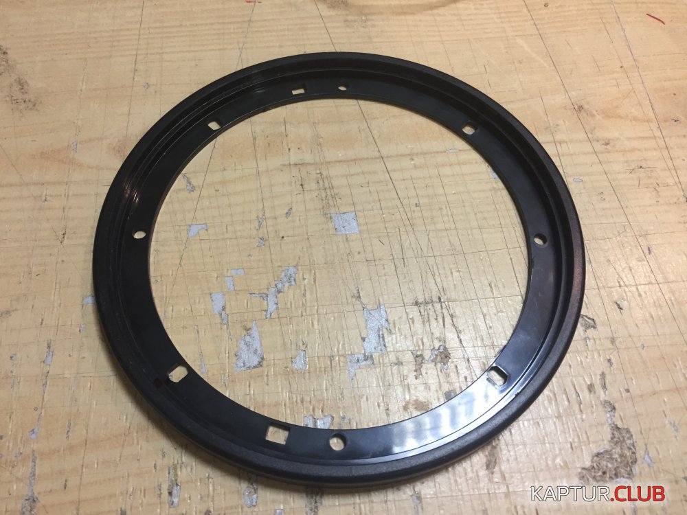

    Я вот делал себе эскизик, с тех проставок что идут в комплекте с динамиками Focal Music Live IFR165-4 20170421_102157.jpg | Рено Каптур Клуб Россия | Форум KAPTUR.SU
    сразу извиняюсь за корявость:crazy: делал для себя, так сказать - не для публичного просмотраIMG_0002.pdf

    Именно так...я специально снял заднюю...чтоб хотя бы спереди все играло...пока делал проставки...все встало идеально,даже ещё около 3-5 мм зазор остался между динамиком и картой...это думаю не критично...
