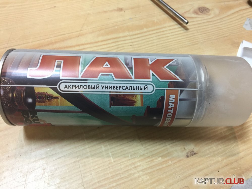

    Кстати тоже свои проставки покрывал акриловым лаком

    Хотел тоже им покрыть, а как глянул - он у меня на остатках, а вот этого средства целая банка стоит

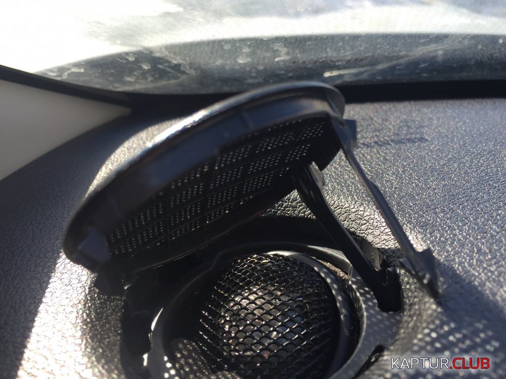

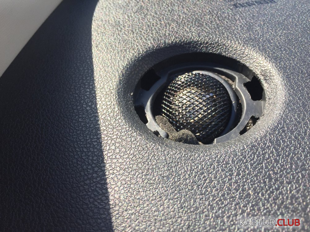

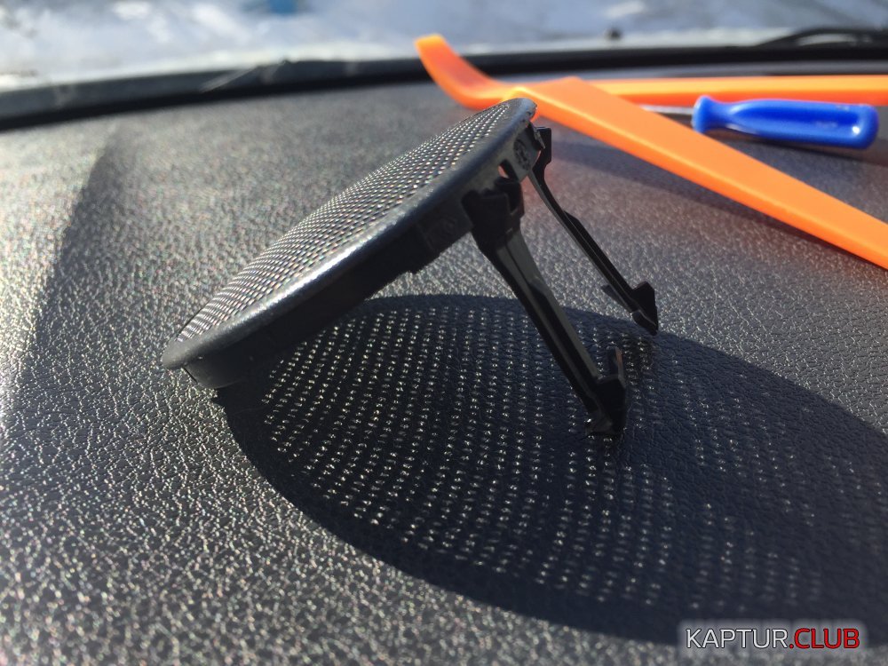

    Сегодня кстати ради интереса смотрел как мне установщики поставили твиттеры,оказалось что все целое(крепления на сеточках) стоят как влитые,хотя не оригинальные...вокруг проклеены материалом каким то...сеточки достаются элементарно...

    Штакет нравится это.
