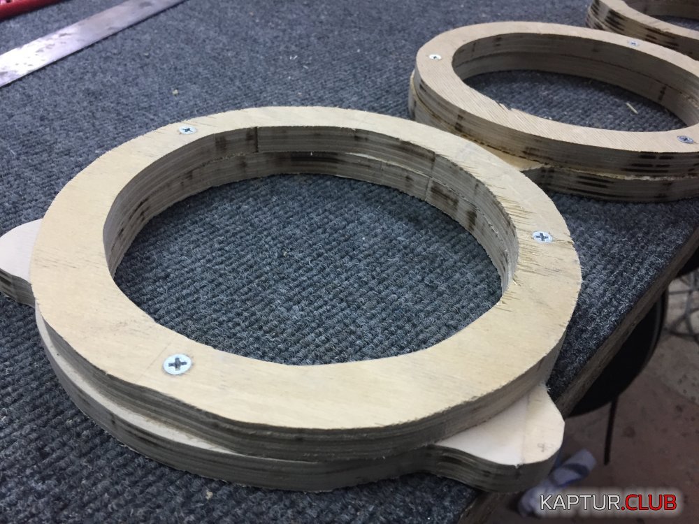

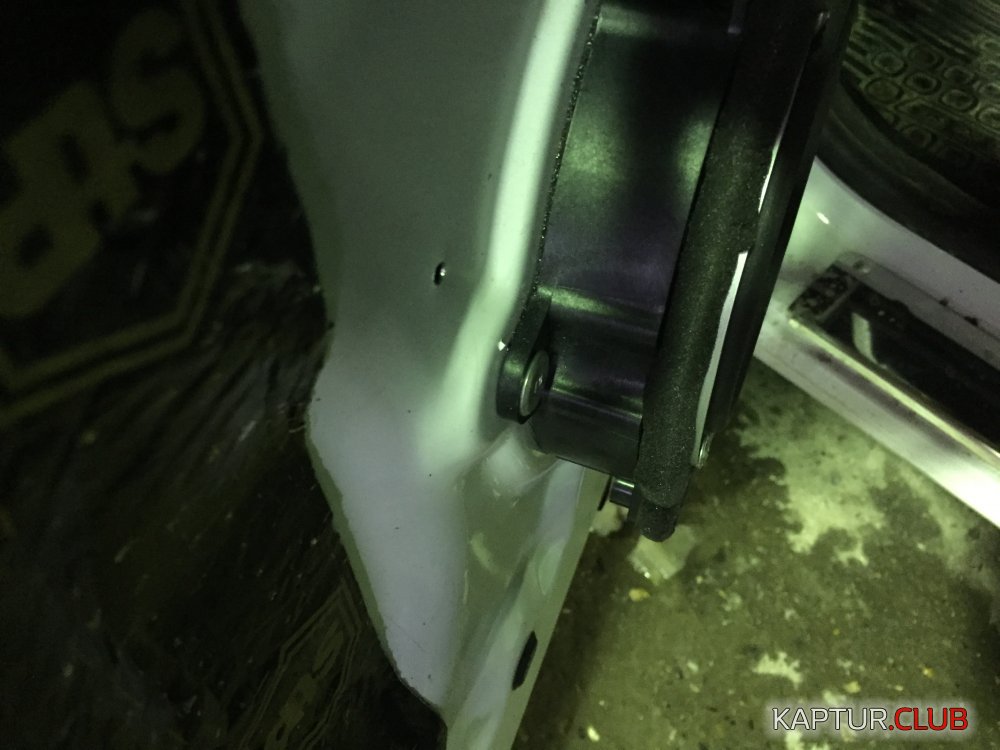

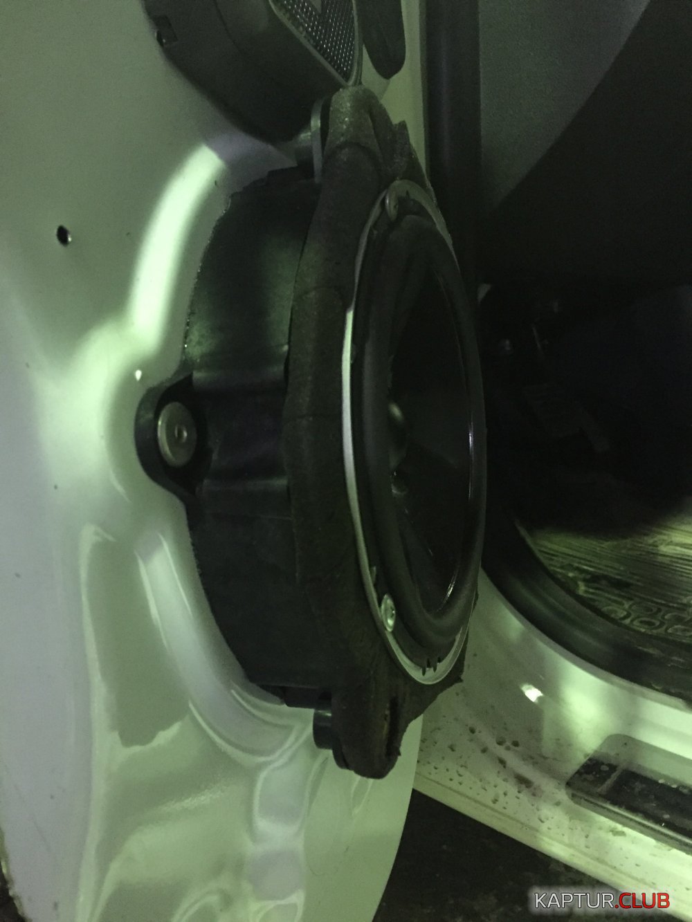

    Вопрос как раз в том что я сделал сравнение разных проставок в одинаковых условиях...и разница есть...первое и второе фото как было третье как стало...разница в звуке не то что бы колоссальная но она есть,а конкретно самый нижний мягкий бас появился только после установки фанеры

    Условия как раз не одинаковые. Помимо разного материала разная толщина проставок. Вариант с фанерой, в Вашем случае, ближе к оригиналу по толщине, поэтому у Вас динамики и заиграли. Если бы Вы сделали вместо 4-х слоев 2, динамик у Вас играл бы так же как и с пластиковой проставкой.

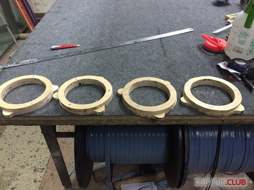

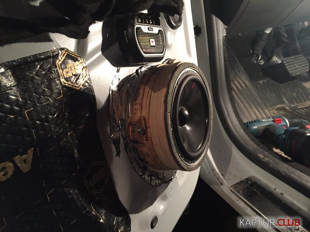

    первый вариант у меня как раз был в 2 слоя...и заиграло именно от фанеры независимо от того сколько слоёв....

    Вот теперь есть конкретика. Спасибо. А почему переделали с 2-х на 4-х слойные?

    Переделал чтоб звук весь щел в салон а не терялся в дверной карте...

    Сегодня обклеил пластиковый (штатные) подиумы виброй. Звук изменился. Среднего баса стало меньше, а мягкий нижний бас добавился.

    Снаружи. Изнутри не надо, там чем больше отверстие, тем лучше! При чем с наружи основание тоже проклеить нужно. Чем жестче и тяжелее основание, тем лучше!
