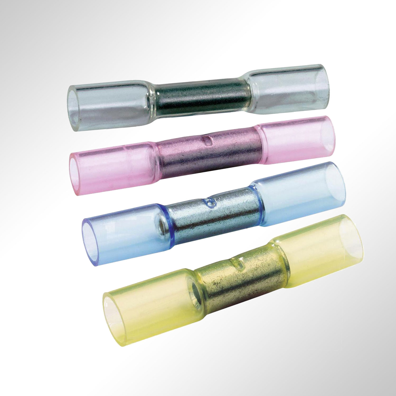

    Гильотинки для авто это ЗЛО. Почему? Потому что машина едет и это соединение рано или поздно даст сбой. Пользовался ими и знаю о чем говорю. Прорезают не только изоляцию, но и несколько жил. Ну и что немаловажно от влаги данный тип соединения ну никак не защищен.
    Вот такой вариант предпочтительнее (Гильза соединительная обжимная в трубке с клеем). Режете провод, скручивайте, обжимаете, усаживайте зажигалкой или феном. Частички клея в случае соединения нескольких проводников заполняют пустоты и застывают там, обеспечивая полную влагозащищенность:

    Поддерживаю и солидарен - полностью , я тоже против "вампирчиков" !!!
