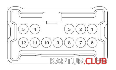

    можно сигнал прям с фишки взять 12-pin которая, если ничего не путаю, вот её распиновка
    621a536s-960.jpg | Рено Каптур Клуб Россия | Форум KAPTUR.SU
    1 — плюсовой контакт левого заднего динамика
    2 — плюсовой контакт левого переднего динамика
    3 — плюсовой контакт правого переднего динамика
    4 — висит в воздухе, зарезервирован
    5 — +12В с аккумулятора
    6 — минус левого заднего динамика
    7 — минус левого переднего динамика
    8 — минус правого переднего динамика
    9 — плюс правого переднего динамика
    10 — минус правого заднего динамика
    11 — в воздухе, тоже резерв
    12 — общий минус
    LoneWolf_SPb and Генрих like this.

    Лучше значит тянуть к магнитоле?на драйве читал кто то от задних динамиков берет сигнал...наверно с магнитолы проще будет...
  6. Штакет
    Mar 5, 2017
    569
    1,344
    Балашиха, Южный
    Lada Vesta 1.6 CVT Luxe
    Чем чище входящий сигнал тем лучше, если запитаться от задних динамиков, те искажения которые до них доходят будут усиливаться через усилитель саба, отсюда искажения в звуке (бубнение, хрипы и прочие прелести)

    По нашему, по басяцки если - чем длинее провод идущий от ГУ, тем больше в нем появляется искажений.
    Мне на прошлой машине подключали усилок через преобразователь и сигнал брали прямо с гу (с фишки) играло очень ничего, а друг подключался от задних динамиков, играло, мягко говоря, так себе, так он потом и разорился на гу с тюльпанами:crazy:
