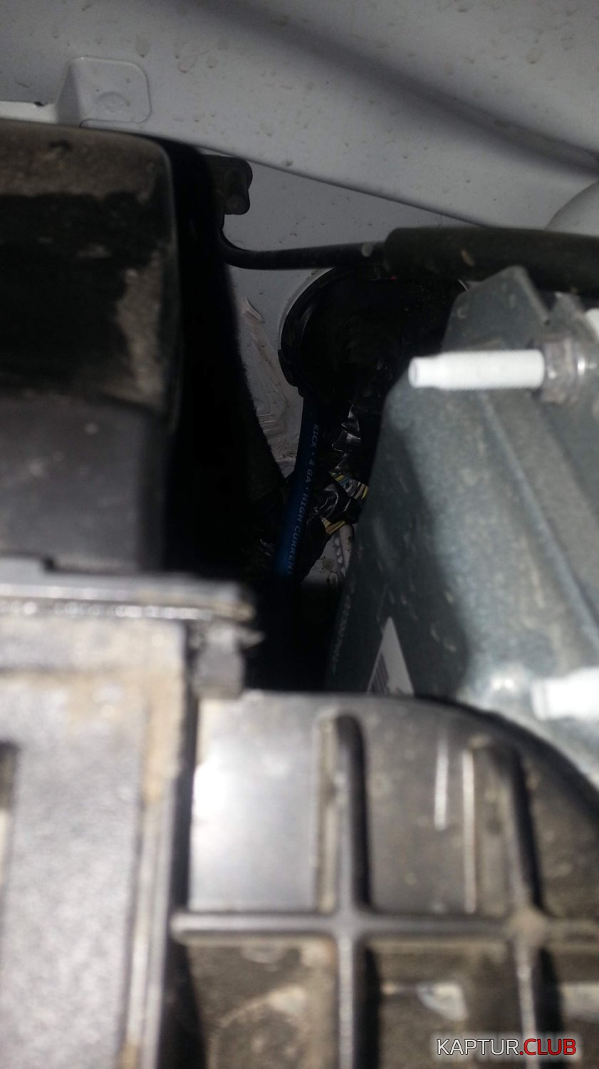

    Под рулевой колонкой ( левее) есть две резиновые заглушки, протыкаешь кондуктором и тянешь.Удобнее это делать в большой))

    Например через штатный жгут проводов, место там позволяет без особых усилий пропихнуть через заглушку, ну а дальше по левому порогу:wink3:

    Нормуль. Распространённое решение.

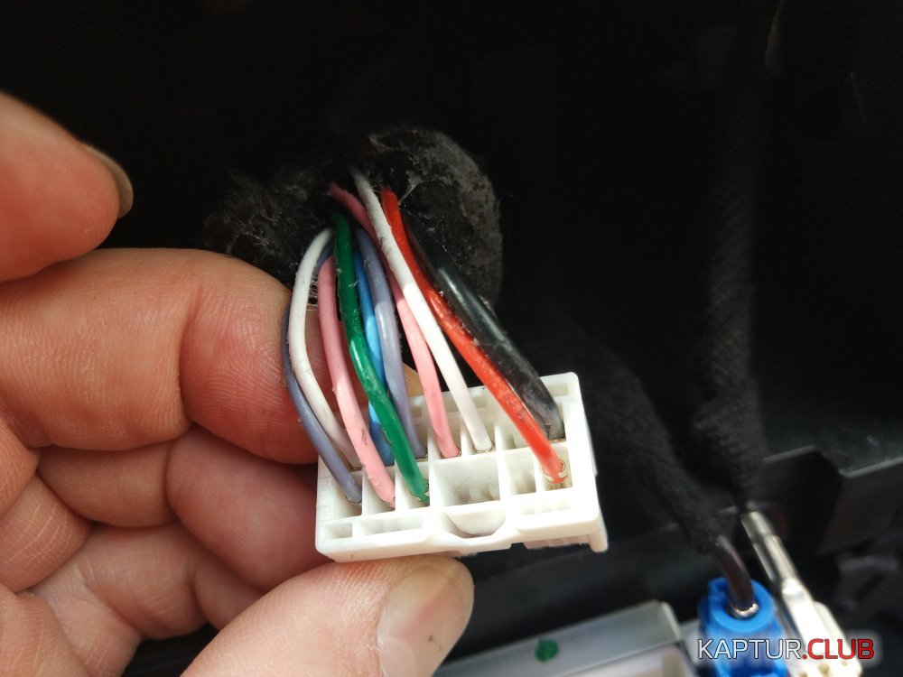

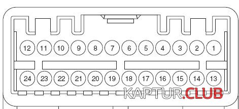

    Я так полагаю, нужно брать сигнал который появляется и пропадает вместе с зажиганием
    Как вариант контакт №14 из 24 пиновой фишки (появляется +12В при наличии зажигания ссылка)

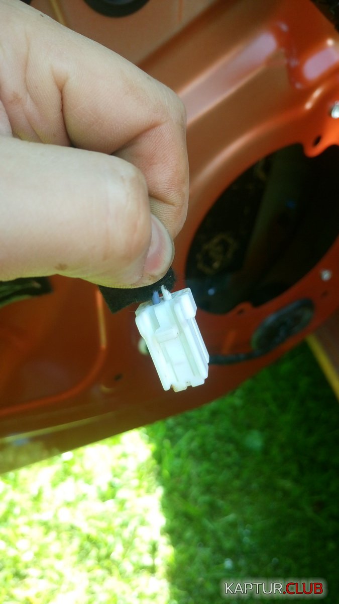

    Подскажите, кто знает где плюс а где минус на подключениях к колонкам??? DSC_1642.JPG | Рено Каптур Клуб Россия | Форум KAPTUR.SU DSC_1642.JPG | Рено Каптур Клуб Россия | Форум KAPTUR.SU

    Сегодня подключал пищалки, сделал фото разъема. Распиновка есть в теме, несколькими страницами ранее.

    Спасибо за фото, распиновку нашёл ... побежал подключать)))
