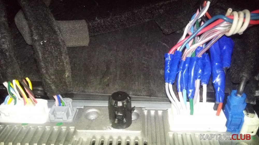

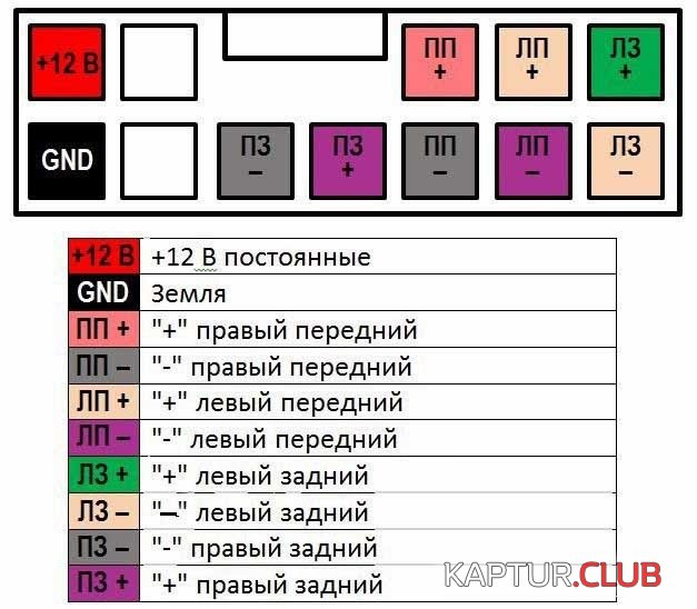

    Добрый вечер!Вот еще вопрос...Просто припаяли ?Или какие то другие варианты есть как врезать проводку к этой штатной фишке?И ремоут вы откуда брали?
    гарди нравится это.
  3. гарди
    Аккуратно зачистил изоляцию (не резать пополам) и припаял на передние динамики посадил пищалки , на задние линейный преобразователь .

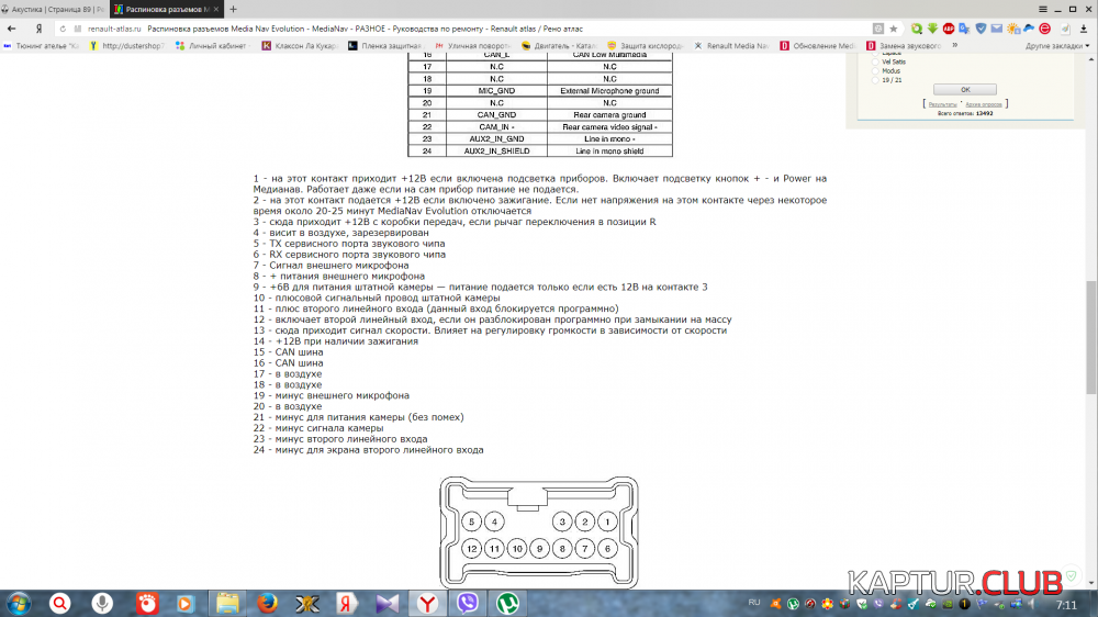

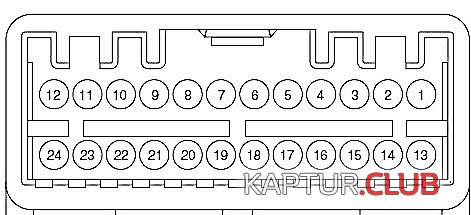

    Это +12 на управление усилителя ? Вот с этим проблема , пробовал на 14 пин подключится , но там не разборный разъем , кое как подобрал штырек , засунул , а там нет +12 . Плюнул и подключил к освещению бардачка , при езде работает усилитель постоянно , останавливаешься минут пять еще играет и тухнет усилитель , вполне безопасно чтобы не разредить аккумулятор . А вот с этими пин 14 я ничего не понял . там более у нас нету в фишке мамы.

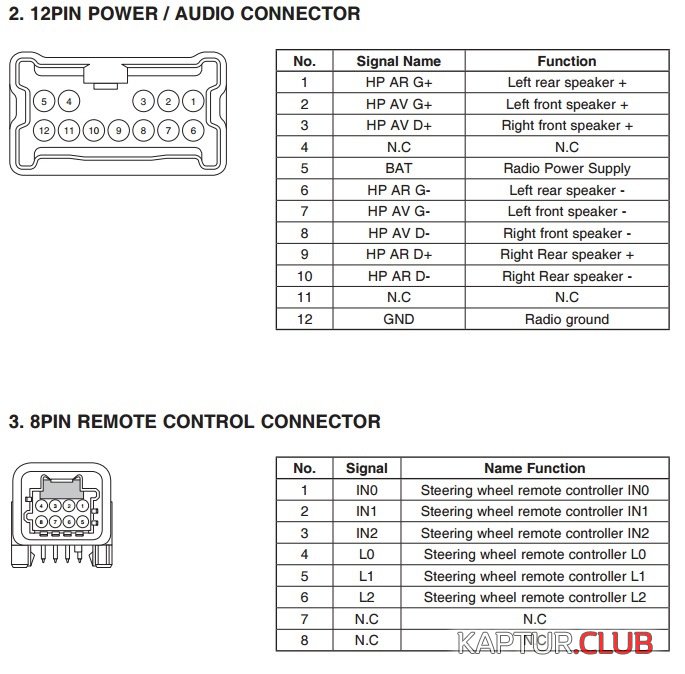

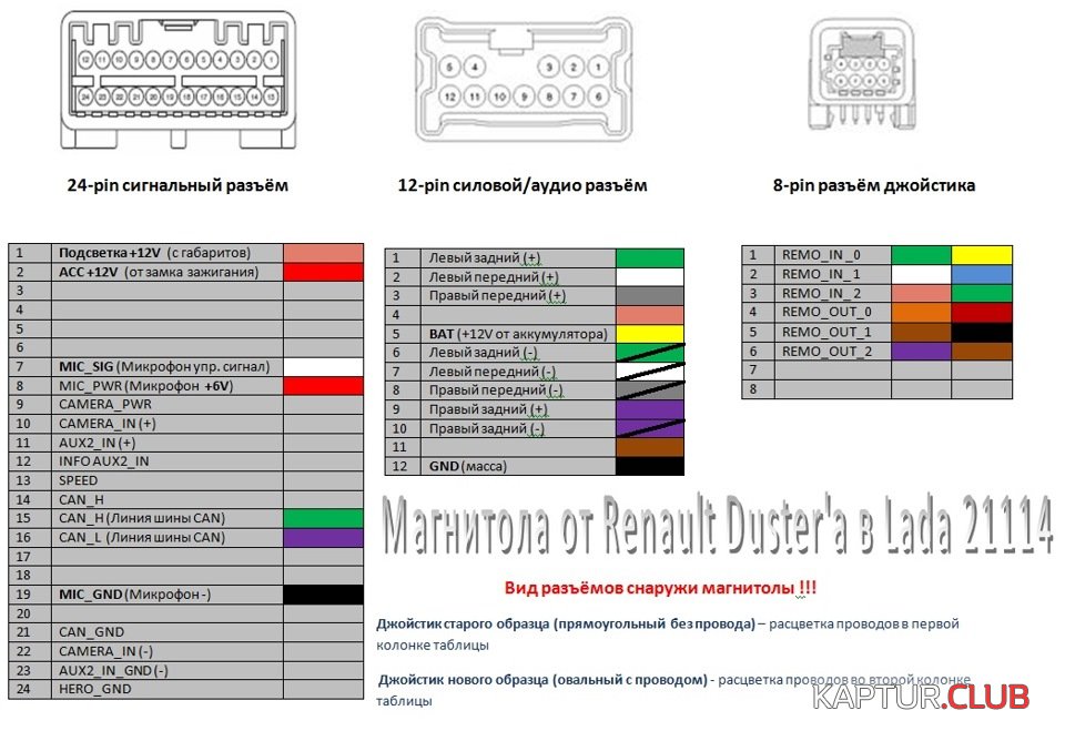

    Можно на 12 пиновый разъем посмотреть , но меня что то испугало что там написан на 12 контакте +12 постоянный , а сам я не проверял .

    Вроде там написано, что на 12-м земля.

    Я сейчас не могу найти схему на русском языке , но тут в теме она была и там так и было написано +12 постоянный и это испугало .
    Генрих нравится это.
  11. гарди
    Извиняюсь , ошибочка не 12 , а 5 пин .
