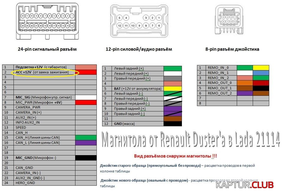

    Это постоянное питание с аккумулятора.
    У вас на картинке указаны 2 разьема, а на ГУ их, по-моему, больше. На какой-то из разъемов должен приходить сигнал с зажигания, который дает гамнитоле команду на включение.

    рискну предположить, что вот на этот:scratch one s head: (разъем №2 у 24-пиновой фишки)

    покрайней мере когда я подключал штатную свою балалайку в гараже от блока питания компа, как раз припаивался к контактам №1 и 2 (подсветка и ACC) у этой фишки и к 12 пиновой №5 и 12 (постоянный плюс от акб и масса)

    Ну да, так и есть.
    Интересно, что за сигнал приходит на 11-й контакт этой фишки?

    Плюсовой контакт аукса вроде, а минус на 23-й

    Аукс - это вспомогательный сигнал. Интересно, что туда приходит по факту.

    Очень интересно. Меж тем давно распиновка известна. Вот все контакты в посте у человека https://www.drive2.ru/l/10212341/

    Да, надо попробывать на 2 пин , вот только надо понять как разъем разбирать чтобы контакт воткнуть .

    Проверил пин 2 , появляется +12 только тогда когда включаешь зажигание (нажать кнопку СТАРТ но не заводить ) так мне не пойдет , долго на зажигание не хорошо держать , да и зачем . Надо +12 что бы магнитола работает и +12 в работе , выключил магнитолу и +12 выключился . Может кто знает где в фишке найти еще +12 ?
