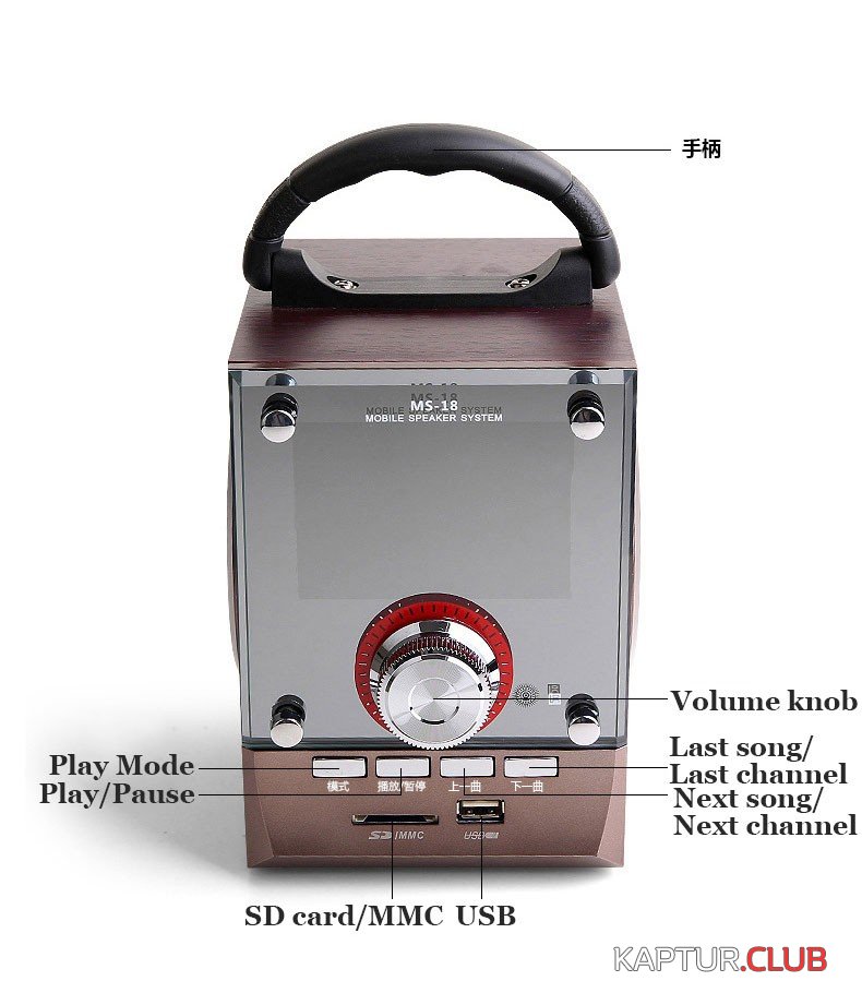

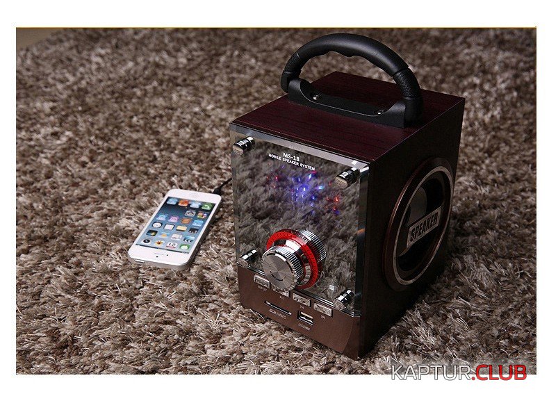

    Спасибо всем еще раз убедился что правильно сделал , подключил к освещению салона . Распиновку всю изучил уже давно , просто думал может что упустил , с кнопкой отдельно не вариант , сегодня выключил , завтра забыл . А на пикник у меня есть отдельный агрегат .
