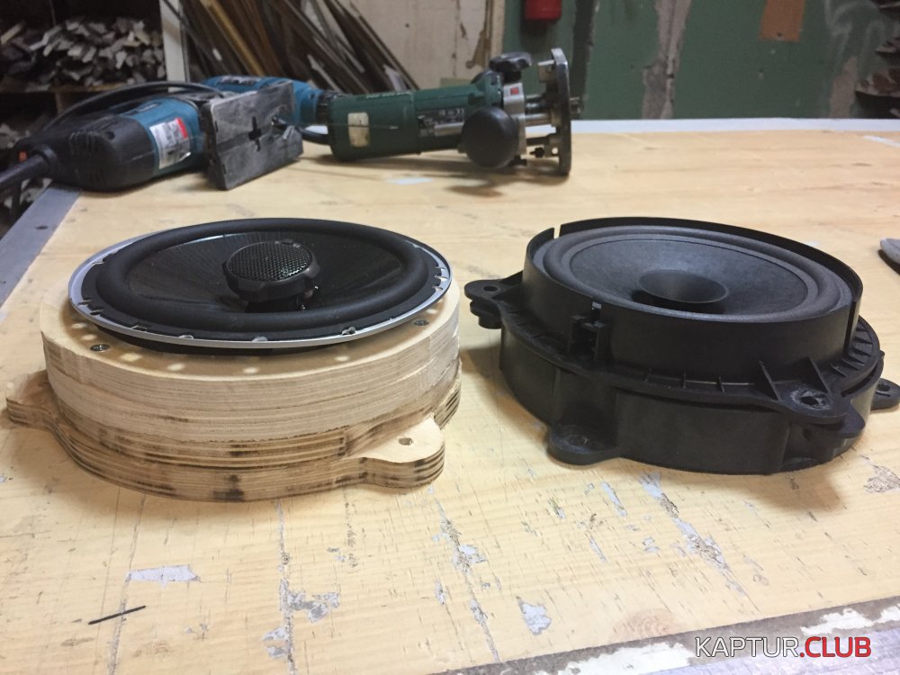

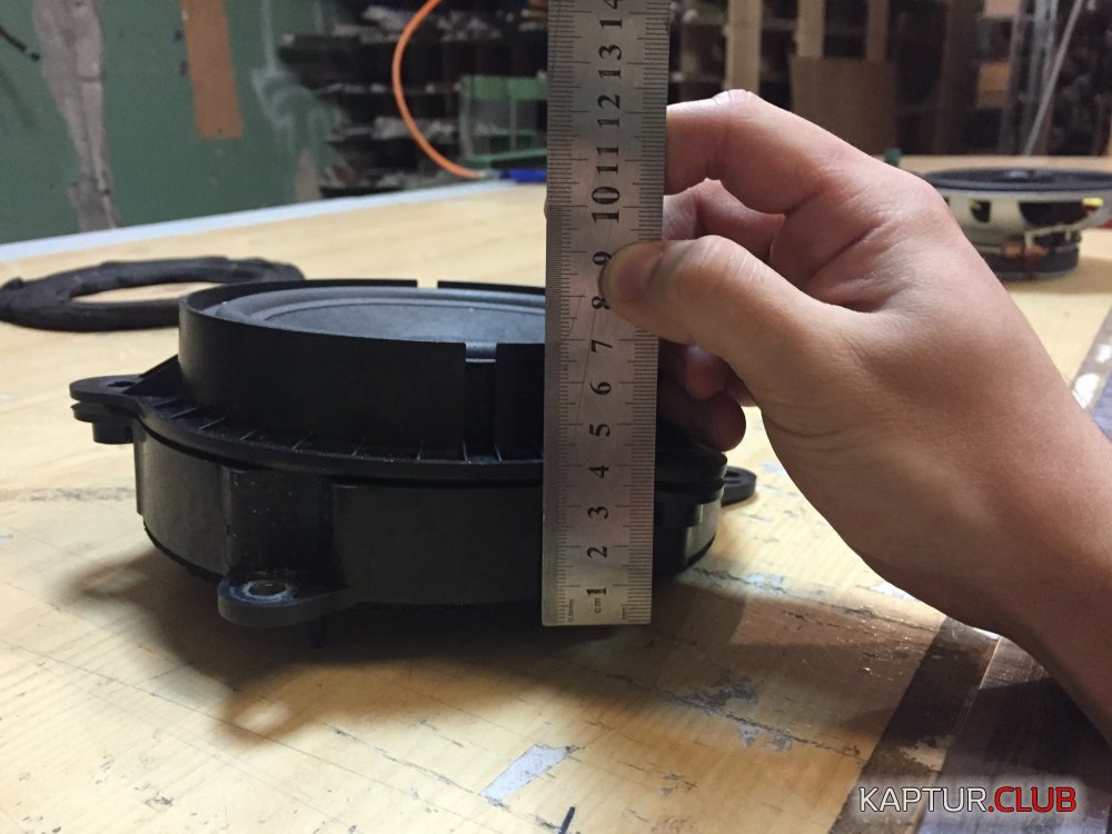

    Господа, прошу помощи в размерах штатной акустики на каптур, интересуют размеры динамика, по возможности и глубина, буду менять на hertz, но там масса вариантов, не хочется ошибиться, с проставками заморачиваться... Может есть и размеры твиттеров у кого, на екстриме у меня точно шебечут, значит и их под замену

    Размер 165 мм по глубине см.фото

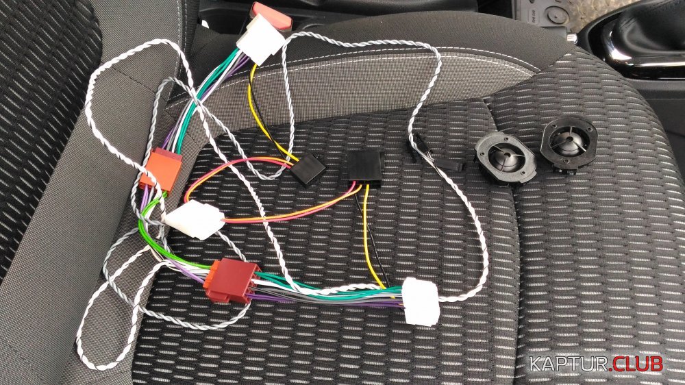

    Я в выходные установил твиттеры в панель. Ну что могу сказать... стало гораздо лучше!!!
    Реально теперь звук не снизу идет.
    Очень помогли переходники от фокаловской аккустики, которые купил в барахолке. Но по факту пришлось докупать еще 2 переходника, т.к. нужных от фокала не было.
    Вот как выглядит проводка для подключения к штатным разъемам

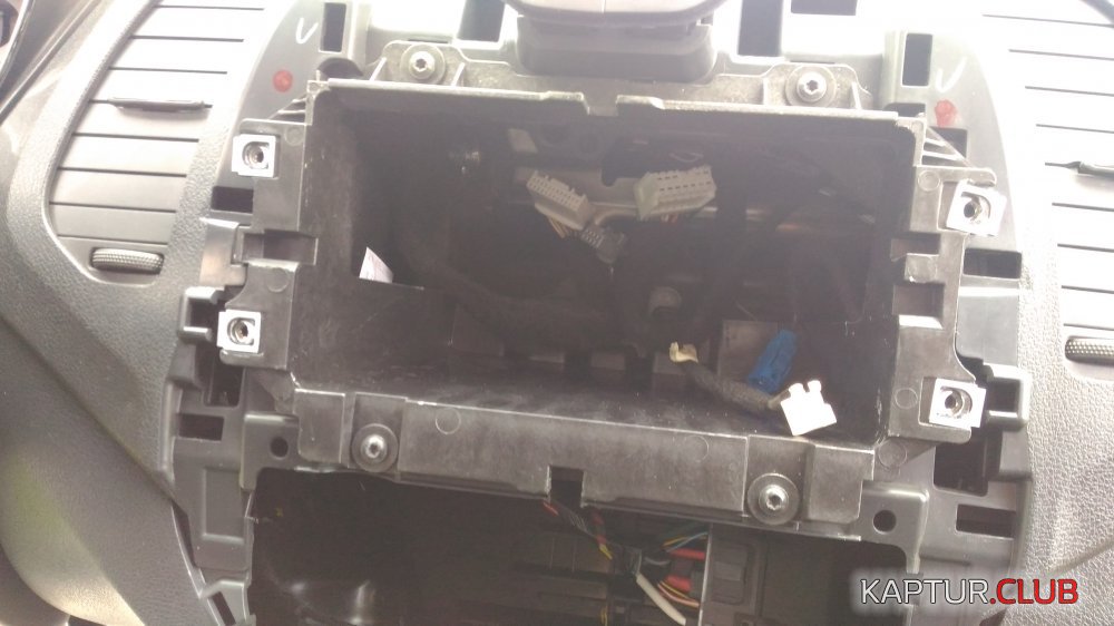

    Все снимается очень легко. От себя скажу, сто центальную консоль очень удобно поддевать снизу металлическим шпателем.
    P_20170916_104604.jpg | Рено Каптур Клуб Россия | Форум KAPTUR.SU
    Особо фоток нет, т.к. и нечего фотографировать.
    места внутри панели завались, с помощью проволки протянул провода к штатным местам твиттеров, подключил, воткнул обратно магнитолу и вуаля, все играет.
