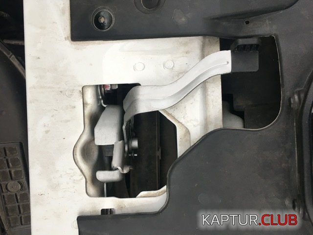

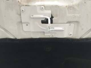

    Всем доброго дня.
    На днях начал замечать, что машину потихоньку стало уводить вправо. Проверил давление в шинах. Все давления оказались в норме. Понял, что что то то не то с развалом и схождением. Обзвонил несколько уфимских сервисов и ОД и принял решение ехать к ОД (т.к. с учётом списания имеющихся бонусов у ОД выходило даже дешевле). В процессе диагностики и проверки выяснилось, что немного был сбит развал левого переднего колеса и схождение заднего левого колеса. Отрегулировали, машина поехала прямо.
    Попутно, по отзывной компании поменяли замок и скобу капота. Думал, что будет "колхоз", как об этом где то читал ранее, но в итоге сделали очень даже симпатично (фото прилагаю).
    В качестве рекомендаций написали установку дополнительного резинового уплотнителя в моторный отсек (как это сделано на новом Каптюре). Вот думаю, реально под капотом чище станет после её установки?... :scratch one s head:
  10. Ant96
    Ant96 Наш человек
    15 май 2017
    1.457
    3.745
    Антон
    что то не нашел я у себя на новом Каптуре резинового уплотнителя, поставил по старинке резинку от 2108 в один контур
    DenSosed и Evgenio1965 нравится это.
  11. Provo
    Provo Наш человек
    26 июл 2018
    2.993
    2.832
    Уфа
    Руслан
    Очень сомнительно...
