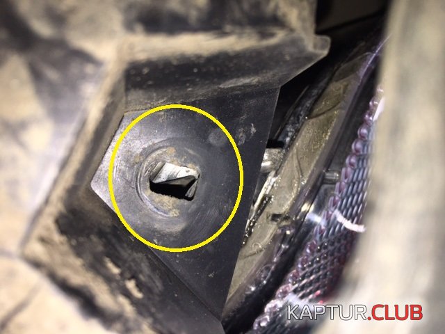

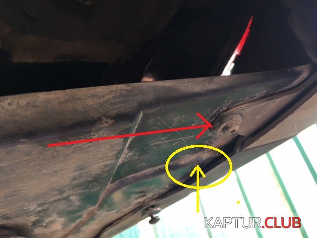

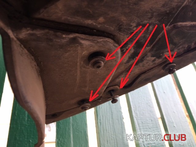

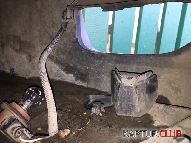

    Всем доброго дня.
    Недавно обнаружил, что перестала гореть лампочка в фонаре заднего хода. Вытащил лампочку, а в патроне вода. Просушил феном патрон, зачистил мелкой наждачкой контакты - лампочка снова начала работать. Решил выяснить, в чём причина попадания в фонарь воды и вспомнил, что как то разворачивался на кривом просёлке и немного прижался фонарём. Решил я его снять, а как - сначала не понял. Просмотрел наш форум, потом просторы интернета - нигде не описано. Ладно один добрый человек подсказал про потайной саморез. Снял саморез, посмотрел фонарь, а он целый. Одна небольшая трещинка на нём есть и всё, но видно, что вода в нём давно скапливалась. Он аж позеленел чуток изнутри. Всё протёр, как смог тряпочкой намотанной на жёсткую проволоку изнутри, затем снаружи по кругу герметиком по стыку промазал, высушил где-то часа 2 и на место поставил.
    На всякий случай мини-фотоотчёт выкладываю - может кому то пригодится:
    1. Фото 1 и 2 - сначала выкручиваем 5 саморезов, указанные красными стрелками (все они торксы-звёздочки)\
    2. Отводим немного нижнюю часть бампера, на которой установлен брызговик и, приблизительно, в том в месте, где нарисован жёлтый кружок в углублении видим ещё один, 6-ой саморез. Фото 2 и 3. Он и крепит сам фонарь к бамперу (Фото 4)
    3. Выкручиваем этот саморез и фонарь у нас в руках.
    Патрон с лампочкой лучше снять, пока фонарь на месте
    83,839
    207,956
    Ну будем надеяться что воды больше не будет.
