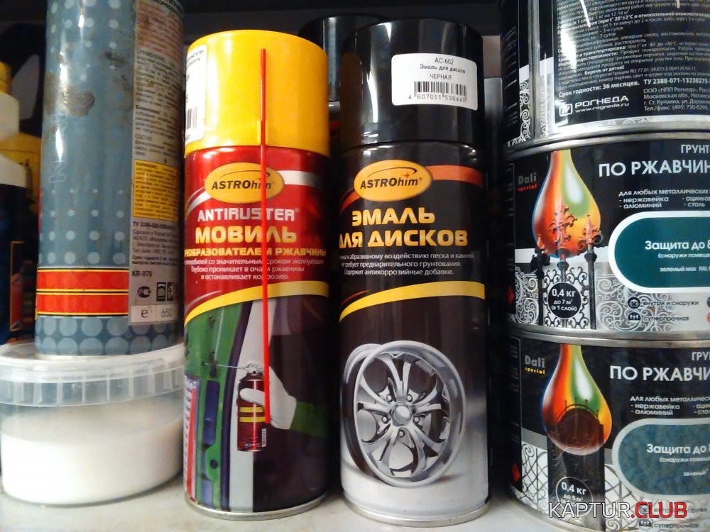

    Если не секрет - что за краска для дисков, которая не требует грунтования?

    Вот такая краска, всегда держу под рукой и часто пользуюсь - всякие поделки из металла, алюминия крашу.
    Или любую другую краску для дисков или суппортов. Они все без грунтования используются, но чёрной, для суппортов не встретил.

    Спасибо. У Астрохима хорошая продукция, но на барабан я бы использовал термостойкую эмаль.

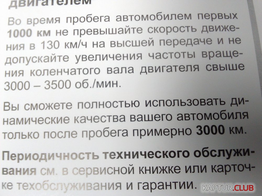

    Ещё интересные мысли появились по поводу обкатки... Вот практически в каждом отзыве читаю, что после 3000-3500км , машина "поехала"! И у себя отмечаю, что на оборотах обкатки - 2000-3500об/мин , моторчик приятно тянет, даже с лёгким нажатием на педаль! А вот при попытке, на трассе, нажать по сильнее, темп ускорения, даже по слабее моего 1.6 ,на Фокусе!
    А ведь этого быть, как-бы, не должно, судя по моментной характеристике мотора:wink3:
    Ощущение явной работы, некоего " электронного ошейника", который "помогает" правильно завершить обкатку! И инструкция наличие этого "ограничители", зашитого в эл.мозги - подтверждает! См.фото.

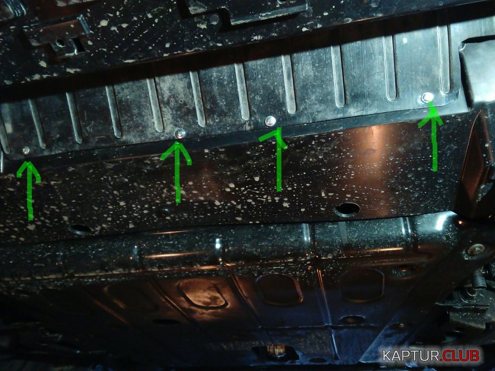

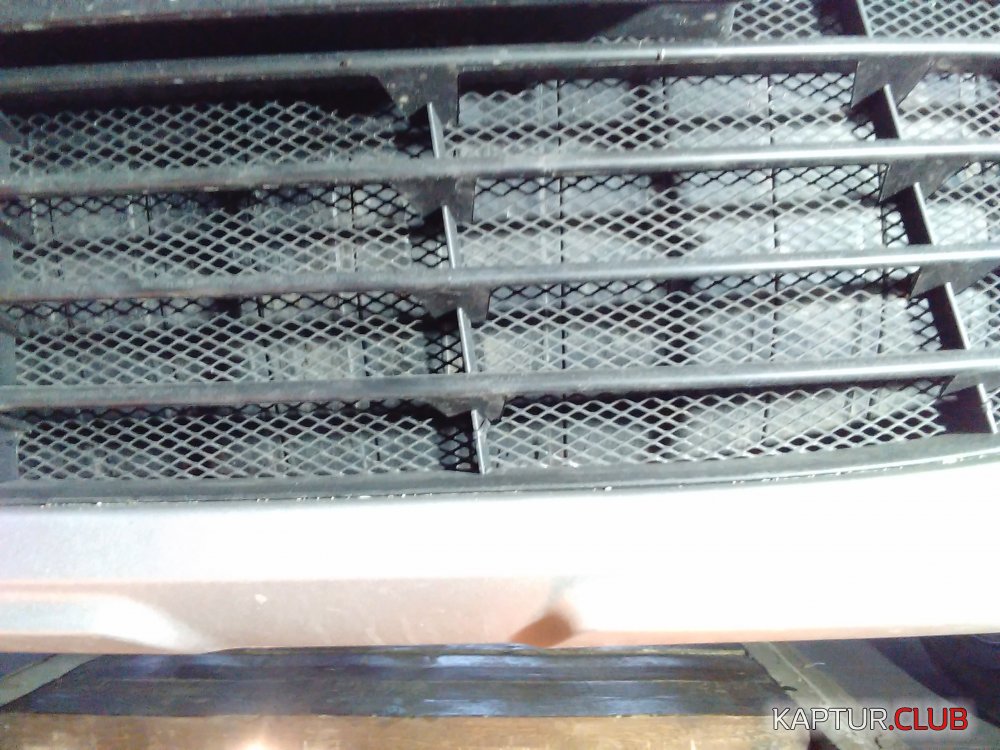

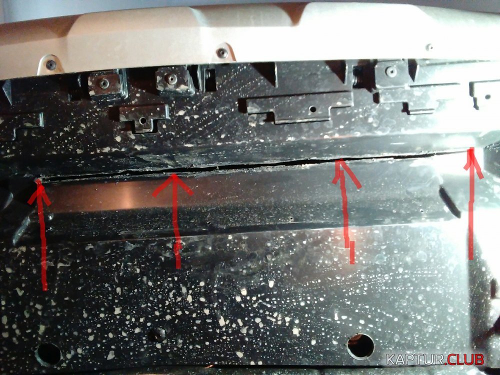

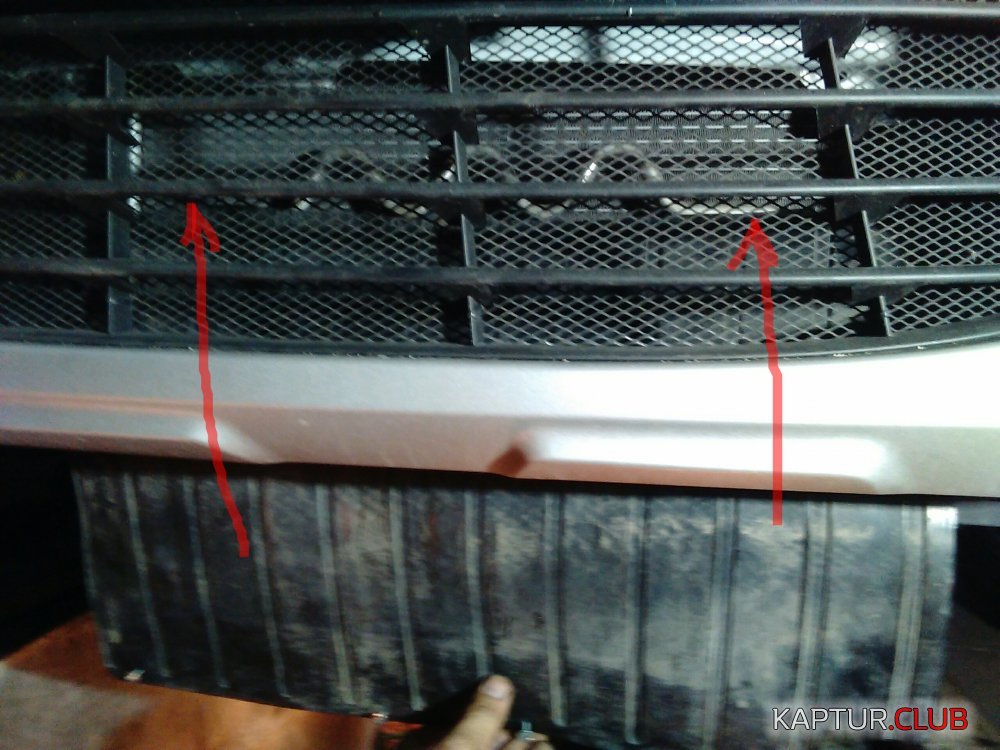

    "Выстрадал" ,наконец-то, защиту нижней "пасти" воздухозаборника в бампере, на зиму. Когда ставил сетки, спешил и не до того было, но зато убедился , что на Каптюре, изнутри или сверху, снизу, хрен подлезешь! Только съём бампера.
    А от мутной жижи из реагентов, защищать обязательно надо! На ВСЕХ своих авто, так делал! И не имел проблем, со сгнившими трубками, радиаторами кондея и т.п.
    Короче "вход" был найден, точнее заного сделан - в пластике губы бампера, пропилен болгаркой паз, в него просто вставляется лист пластика ( для подобных поделок, грязезащитных щитков и т.п. давно использую самые дешманские коврики в багажник отечественных авто, по принципу - самый большой коврик, за самые маленькие деньги:pardon:)
    Остальное видно по фото. Это наверное, самый быстрый способ установки- снятия из всех моих работ.

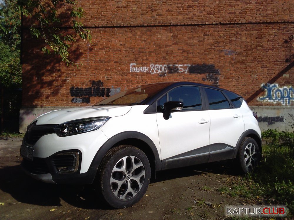

    Ну и просто фотку с интересным ракурсом выложу - вот за что я люблю белый цвет - машина на фотке, грязная! После недели дождей и грязей в подмосковье.

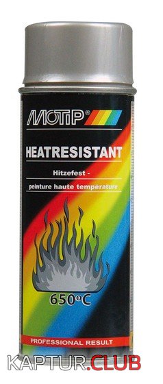

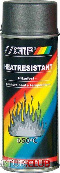

    +100!
    Я себе вот такие заказал:

    У меня есть высокотемпературная краска, но в данном узле, не вижу необходимости её расходовать:pardon:
    Да и поверхность мне не очень её нравится, не глянцевая, как будто шероховатая. Мыть не очень от тормозной пыли ИМХО.
    Ну дай бог, если МОТIP лучше будет! Напишешь потом, как получится! Главное в зиму не оставляй - потом чистить - мрак!

    Я один раз с заклинившим цилиндром заднего тормоза ехал до ближайшего сервиса. До колесного диска невозможно было дотронуться, не говоря уж о барабане.
    Охлаждаются барабанные торомоза очень фигово, это основной их недостаток.
