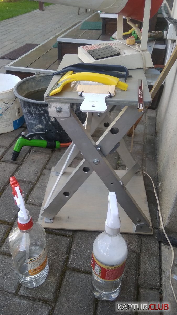

    Сегодня, решил освоить ( в кои то веки!) - работу с плёнкой. Давно чесалось, забронировать фары, как минимум, ну и далее, "что смогу" :smile:
    Как раз пришла , с Алишки плёнка , не на дорогой же , типа Люмар , тренироваться:pardon:
    Итак, первая ошибка, которую я совершил - посмотрел первый попавшийся ролик на Ютюбе, про оклейку фар. Я слушал между слов, не внимательно! Не уделил внимания, таким тонкостям, как состав "мыльного раствора", для обработки поверхности и самой плёнки, и инструменту.
    Первая фара, с жидким мылом, в пропорции 1 часть обычного, жидкого мыла, зелёного цвета и 4 части воды - доставила мне много не понятных проблем! Я то думал, что будет как в видео, когда разглаживая "шпателем" плёнку, выдавливая из-под неё, мыльный состав, плёнка сразу и приклеется... - Ага! Щаззз!!!:sarcastic:
    В общем, я знатно помучался! Благо, был под рукой и садовый пистолет с водой, начал им смывать остатки мыльного раствора, при этом направляя фен , на разглаживаемую область. В видео - фена не было! У них и так, всё прилипало:blush:
    Кое как, доделав правую фару, пошёл читать , смотреть видео и самообучаться дальше:wink3:
    - Оказалось, "мыльный" раствор, это ( как наиболее популярный ингридиент) - детский шампунь, Джонсон беби , всего 1-2 куб. на литр воды! Пол-чайной ложки! :biggrin:
    С поливанием водой, я угадал - да, так тоже можно! Но профессионалы, делают смесь воды и изопропилового спирта... или водки :pardon:
    Про шпатель, я в первом видео всё понял, обычный, резиновый, обмотал искуственной замшей - так действительно, скользит отлично, но в сложных местах, нужен жёсткий - пластиковый, с обязательным смачиванием "мыльным" раствором.
    Также, методом тыка, я понял, что моя плёнка, удобнее в работе, с феном! -Реально толстенькая такая! Кстати, я так и не знаю - виниловая или полиуретан? У китайцев на сайте - хрен поймёшь.
    В общем, сгонял в магазин, затарился "ингредиентами" , сделал уже рабочий, а не "колхозный" шпателёк - просверлил и зафиксировал кусочек замши, пластиковыми хомутиками.
    Разбодяжил один распылитель - водой с водкой, второй мыльным раствором из шампуня Джонсон беби:yes3:
    И так, приступил к второй фаре, думая - ну вот сейчас, я крут! Сейчас всё попрёт!
    И.... Опять нифига:crazy: - Всё также сложно, плохо клеится, работать долго, нудно, с феном! И это ещё фары, у Тигуана, наверное самые простые! Единственно что - результат, с правильным раствором - намного приятнее, чем с огромной концентрацией , жидкого мыла! - Под плёнкой, меньше пятен и пузыриков, чем в правой. Но! Это была первая фара, вообще в моей жизни - первая! Логично, что вторая, пошла получше:yes3:
    Тем более, по самой работе - вообще всё одинаково - что с диким количеством мыла, что с капелькой детского шампуня - плёнка двигается легко и прилипать не желает :sarcastic:. И "водочный" раствор - вообще не помогает! Только не надо тут шуток, про "правильное применение" :biggrin:
    - Я не люблю водовку пить, она не вкусная:smile:. Тем более эта, самая дешманская, ашановская , чисто для технических целей:yes3:

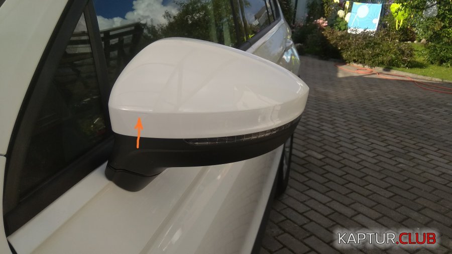

    - Попробую-ка я, оклеить зеркало! Уже испортить не боюсь, а активно тянуть с феном, научиться охота - ведь на фарах, грел только для лучшей адгезии.
    Тут уже, один не смог работать - тянуть и феном греть, разглаживая шпателем одновременно - у меня столько рук нет, а сын, 1 штука, с двумя руками ( кривенькими правда :smile:) - есть!
    В общем, в 3.5 руки, зеркало мы смогли оклеить, даже прилично вышло! Но только плёнки, так мало осталось, что тянуть вниз, где повторитель поворотника, было не за что. В результате, эту кромку , залапали так, что складки на ней, не смогли растянуть и клеевой слой, уже убили. Ну да и фиг с ним! Отрезал по границе изгиба горпуса зеркала:pardon: - Мы же экспериментируем, учимся - взяли, наклеили узкую полоску, из обрезка - специально натягивая и совмещая линии отрезов "верхней части" и полоски. Даже и не ожидал, а вышло приемлемо - дефект, только один, на фотке выделил. А в остальном, линии разрезов - совместились отлично! Нет, грязь потом, наверняка попадёт, но главное - принцип оклейки зеркала, я уловил!
    И на правой фаре, тоже , выделил на фотке, но лишь часть дефектов, чисто показать. Там такого, намного больше. Но, во первых, видно только " в упор" , во вторых, уже едет "кусок" , этой-же плёнки , только 3 метровый :biggrin:. Фару, может "по гарантии" переделаю, а также капот ждёт - уже есть скольчик! Да и на фарах, несколько точек - следов от камней - уже появилось:dash2:. Но, за кузов, я так сильно не переживаю, а вот фары... Эх, надо их с нова делать - сразу после покупки!
    И ещё, я всё думал, как плёнку, режут по кузову?! Ведь краску можно повредить! Да, можно! Это, только опыт и "набитая рука" - научится резать плёнку, лёгким нажатием, не прорезая до краски. Потом, она просто легко рвётся по надрезу. По фарам, только и учится - там это не страшно! Всё равно ни на что, не повлияет и видно не будет! А вот резать по зеркалу, было страшно. Утешало, только что это пластик, повредив краску, ничего не испортить... глобально. Понятное дело, профессионал, сделает зеркало, одной деталью. Придёт материал, буду на втором зеркале, пробовать.
