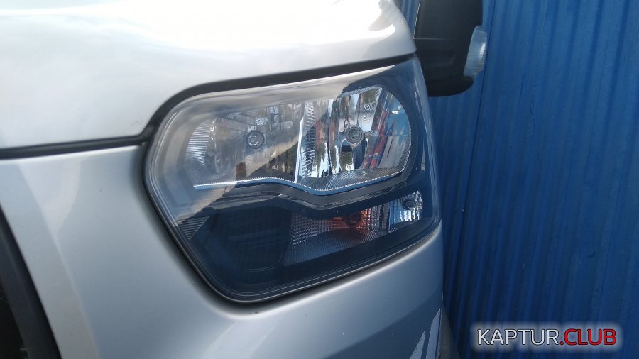

    Всем привет! Хочется поделиться, интересным наблюдением!
    Ранее, я описывал, как сам, учился бронировать фары, на Тигуане. Мучительно, долго , но победил кое как :yes3:
    Заказал ещё плёнку, т.к. конечно захотелось, забронировать кромку капота и фары, рабочего Транзита. Про него, я писал, пробег 115т.км., фары на 4-ку пока, есть микроцарапины, сильных сколов нет, есть отметинки от камней.
    Надо сказать, что после второй фары Тигуана, какая-никакая, а уверенность в своих силах, появилась, тем более, что подготовился я, ещё более тщательно! Вместе с плёнкой, заказал брусочек, голубой глины, для очистки кузова и фар. Глина, действительно, хорошо очищает поверхность - до неё, проводя ладонью, чувствуются какие-то шероховатости, дефектики, а после обработки глиной - рука скользит! - Чудо! :biggrin:
    В общем приступил к оклейке... И чуть не бросил, провозившись больше часа, отдирая множество раз, создавая заломы и растяжки... Вся моя уверенность, уже с первых минут улетучилась без следа! На вид - простые фары, не вычурные, думал, как в видео и как делал на Тигуане - край плёнки, зафиксирую на крыле и погнал... Фигушки! Ничего не ложится, на округлости фары, не клеится, всё пузырями:shok:
    Итог борьбы - поменял стратегию - зафиксировал плёнку, в неудобном месте - наоборот, у решётки радиатора - клинышками в щель, между фарой и облицовкой и стал тянуть НА крыло! - Дело сдвинулось! Пару раз отклеивал, выбирая направление натяга плёнки, поточнее и получилось! Вторую фару, уже за 30-40 минут сделал, по наработанному.
    И вот что хотел отметить - посмотрите, как стали выглядеть, б/у фары - как будто клеевой слой, заполнил все царапинки и потёртости фар - фары как новые:good2:
    Я, не ожидал такого эффекта, думал просто - сохраню, хотя-бы, что осталось:pardon:
    И, кстати, капот у Форда, я передумал делать - лучше сколы подкрашивать буду :sarcastic:
    Я понял, предел своих возможностей:biggrin:

    у меня в городе забронировать обе фары 1000р за всё. пленка ORAGUARD. после такой инфы я решил не трогать купленную ранее пленку,кельмы, глины и отдать людям.
    а края загибали или резали?
