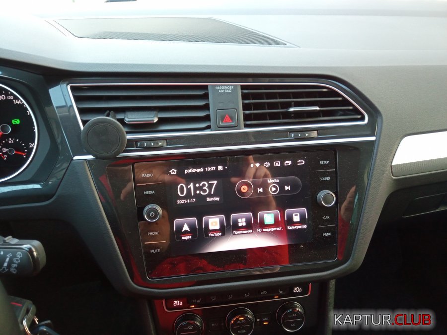

    Очень мне не нравилось, что имея отличный, сенсорный экран 8" , я продолжаю прилеплять на магнитик, смартфон с навигацией:sad:. Оказывается, давно есть решение этой несуразицы - Андроид-боксы , специально под платформу MQB, для установки на Поло, Тигуан, Октавию, Кодиак и т.д. Я выбрал модель DZ-218, на 9.0 андроиде, с 4 ядерным процессором , 2Гб. оперативки и 32Гб встроенной памяти.
    Сразу скажу, к цене в 16-18тыс.р. ( так его можно купить, имея скидки, бонусы, промокоды....), я долго морально готовился! Ведь такой набор , слабенького железа, просто не стоит этих денег! Видимо, это цена за "интеграцию" в систему , приходится это принять как должное:pardon:. Есть системы мощнее, но цены там , ещё круче!
    Но забегая вперёд, сразу скажу - для тех функций, что нам нужны в автомобиле - и этого железа, с лихвой!

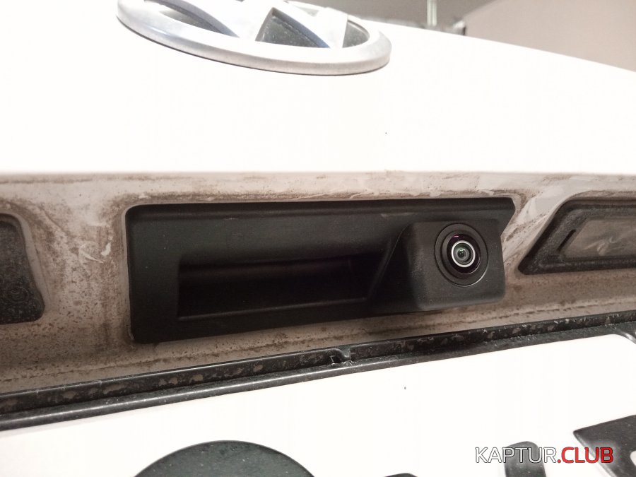

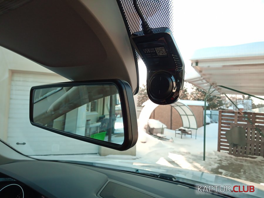

    Итак, заказаны - сам бокс, камера заднего вида для Фольксваген ( идёт с ручкой в сборе ) , USB-регистратор и набор съёмников, для съёма штатного CD-устройства ( "сидюка", как я его называю:smile:). Камера и Регистратор, получил до НГ, а вот бокс, только 5 января. Ну и хорошо, как раз тепло ( я никогда, машину на морозе, не мою! Принципиально!) , выходные дни - загоняю в гараж и начинаю устанавливать.

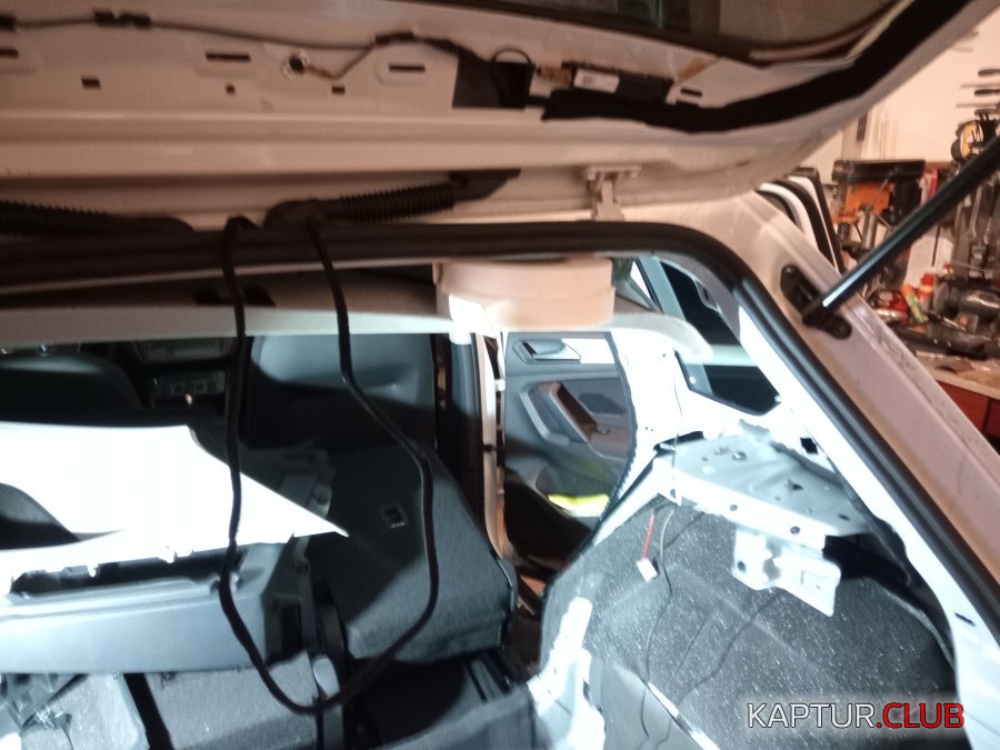

    Без косяков не обошлось! Собрал, для проверки, просто на коврике - всё запустилось, подключился к домашнему WiFi роутеру , скачал кое-какие програмки... Сам пока разбирал обшивки , для установки задней камеры. Заодно, дошумил заднюю , 5-ю дверь, раз разобрано. И вот, начинаю собирать, начиная с Андроид-бокса. Он устанавливается, за бардачком, сбоку от корпуса отопителя, провода, идущие в комплекте, вставляются в " разрыв" штатной проводки, обеспечивая интеграцию бокса, в штатную систему автомобиля. И вот с этой проводкой и вышел косяк, из-за которого, я получил ещё несколько миллионов, сгоревших нервных клеток :sad:. Там настолько толстые жгуты проводки , настолько мало места, чтобы подлезть, поправить , что заталкивая сидюк, на своё место, я приложил , довольно большое усилие! Включаю для проверки - лампочки питания и загрузки, на боксе, мигают, а вот экран ГУ - чёрный и не откликается ни на что:shok:. Разбираю опять, собираю обратно, штаную проводку на место - всё штатное - заработало! - Уф! Хоть родное не накрылось! Но сильно не легче от этого! Бокс то работал , а теперь - нет! - Начинаю шатать провода, потом осматривать с лупой разъёмы, пытаться прозванивать - ищу , где мог потеряться контакт... И понимаю, что всё! - Тупик! Своими силами, я больше ничего не смогу! Причём, параллельно, есть мысль, что может и сам блок накрылся, уже думаю, а где его чинить?!
    И вот так, вечер ( глубокий) субботы, я расстроен, я мысленно рыдаю и рву волосья на ж...
    Понятное дело, что спал я , в эту ночь, просто отвратительно! С утра, пытаюсь связываться с профильными центрами, кто занимается установкой этих блоков или подобных, в Москве, в надежде найти у них, специалистов по ремонту. А это воскресенье, последнее из праздничных выходных! Откликается Дмитрий ( Антистрелка) , узнаёт, что на Октябрьском поле, а это, максимально близко ко мне, есть один мастер, на работе и там есть и блоки, и провода, чтобы методом тыка, всё проверить - отправляет меня туда.
    Приезжаю, там быстро подключаем по очереди, косу проводки, видео кабель ( на него я тоже грешил! Уж очень коротенький прислали китайцы!) , сам андроид-бокс - обнаружили, что основной, жирный кабель - виновник всего! -Блин! Как я ВЫДОХНУЛ :heat:! Купил я у ребят, новый жгут проводки и длинный видео-кабель-разветвитель ( LDVS) и заодно, проверили с мастером (спасибо ему большое!) , подключение камеры заднего вида , кое-что поменяли, а то удивлялся бы, почему я подключил, "как чувак из интернета", а нифига не работает :crazy:.
    Конечно, как я это всё собирал потом, второй ( десятый?!) раз, это цирк! У меня уже стойкая фобия выработалась, к этому кабелю - страх опять что-то пошевелить и контакт пропадёт :smile:. Но собрал в итоге! Всё заработало:good2:.
    Переключение между экранами ( устройствами вывода информации - штатное/ андроид-бокс ) происходит долгим нажатием кнопки МЕНЮ, на устройстве или провести рукой, перед экраном, слева направо, не касаясь его ( этим способом, я и пользуюсь, хоть бывает и переключаю случайно, желая выполнить другие действия ). Голосовой поиск, работает через штатный микрофон Тигуана, подсказки навигации, через левый динамик водительской двери. Только отключил, в самом ЯНавигаторе, в настройках звука, снижение громкости системы, при подсказках, а то, когда подсказок много ( а в Москве их ОЧЕНЬ много!), мне неприятно/непривычно это слышать - как будто звук, сильно плавает - тише/громче. Я то, уже годами, привык слушать подсказки ЯН , при неизменной громкости музыки - проф.деформация восприятия :pardon:. Ещё, что не привычно - видимо, из-за количества точек касания , Якарты, невозможно повернуть пальчиками, на экране! Только приближать, отдалять, двигать - это пожалуйста, без особых тормозов, всё работает! Крутить - нет! Понятное дело, что это полноценное андроид-устройство, ставь любые, любимые программы, смотри фильмы, музыку слушай и т.д.

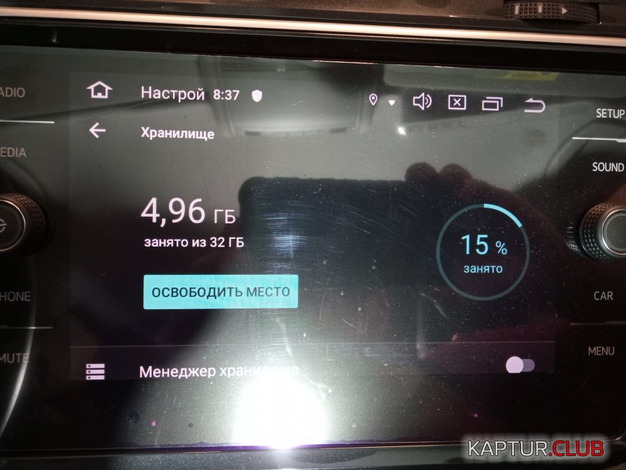

    Что ещё предлагает функционал устройства: есть слот под сим-карту ( обещано 4G, но от сведующих людей - там реальных - 3G !) , есть слот по microSD , два видео-входа, под фронтальную и под заднего вида, камеры. Два разъёма USB , к одному из которых, я как раз и подключил видеорегистратор. Вот тут, как раз некоторый облом нарисовался - я не так себе это нафантазировал! Я думал, раз покупаю, специально, регистратор в USB , то смогу записывать видео, во встроенную память устройства, выбрав путь и место хранения видеофайлов, в настройках. Но нет! Записывать он начал, только когда я вставил ему, карту памяти из своего старого регистратора :sad:. Да, на экране ГУ, можно просматривать, удалять файлы, сохранять от стирания ... И всё! Никаких настоек качества, выбора места, да даже, импортировать файлы нельзя! В общем, регик, мне не понравился, ну, за 1200руб. , что там может нравится-то, если подумать :sarcastic:

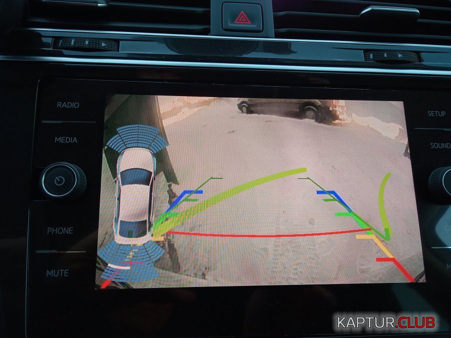

    А вот камера заднего вида - очень даже :good2:. Лучше Каптюровской - 100%. Лучше чувствительность в сумерках! Андроид-бокс, даже накладывает динамические линии разметки, показывающие предполагаемый корридор движения , без всяких настроек ( которых и нет) , вполне корректно!

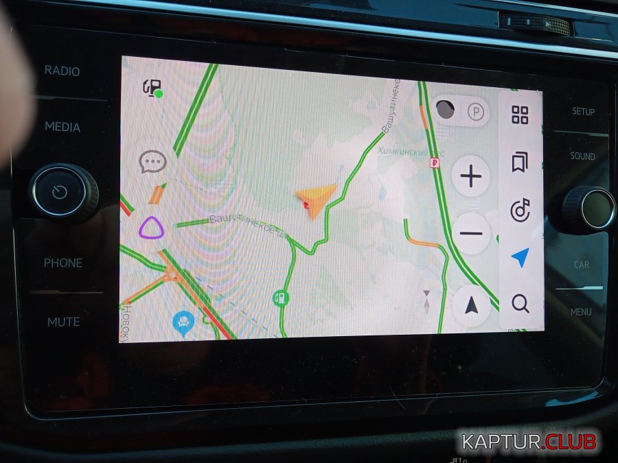

    Весь функционал, штатного ГУ, сохранён, камера включается сама, при включении заднего хода , схема парктроников накладывается, просто в другом виде, не на весь экран. Слушаю радио со штатного ГУ, при этом на экране, ЯН работает. Ещё, пользователи, изменяя разрешение экрана, в настройках устройства ( через сторонние программы) , включают функцию двух-экранного режима. Я пока не понял, зачем мне это. И так, 8" пополам - 4" , а я и 5" экран смартфона, уже не особо хорошо могу рассмотреть :pardon:.

    Кстати оповещения о камерах лучше в ЯН отключить. Я Антирадар Стрелка использую уже много лет, грамотная прога, тем более если вклчить пресет "ничего лишнего", то до превышения +10 она вообще молчит и предупреждает только о контроле стоп-линий, камерах на выделенках и о прочих бяках, которые опасны всегда.
    А я всё Андроид авто пользую, привык уже к гуглокартам, еще и 2гис бета вышла, но пока сырая.
    Вчера как раз столкнулся с траблом, работал плеер, я так телефон от ГУ и отключил, а при новом подключении плеер еле шепчет, а пробую увеличить громкость, на экране вылезает ползунок с клечатым флажком, то есть, отвечающий за громкость опрвещений навигации и Стрелки.
    Потом разобрался.
    Снял галку в АА "автоматически возобновлять проигрывание медиа". Если играет плеер, перед отключением кабеля не ставлю на паузу, а просто выбираю источник "радио" на подрулевом джойстике. Потом при новом подключении продолжает играть радио, а при выборе джойстиком плеера, сразу начинается воспроизведение.
